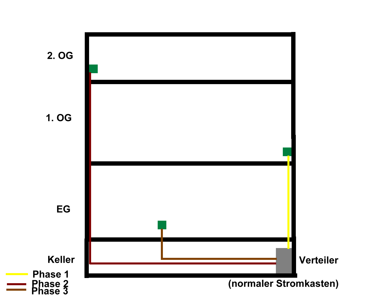

naja kommt drauf an was du mit "Stromnetz" meinst. Also mit dem dLAN von "devolo" kann man auch auf ne andere Phase (Stromkreis) "springen".
Beispiel:
und mit dem msi dings da kann man ned auf ne andere Phase springen?
edit: und zählt jede einzelne "Abzweigung" bei unserem Verteilerkasten undten im keller als eigene phase?
oder sind damit Mehrfamilienhäu´ser mit eigenem stromzähler gemeint?
Gemeint damit ist alles innerhalb des Haushaltes bis zum jeweiligen Stromzähler - alles Phasenübergreifend (nicht nur von Devolo).
