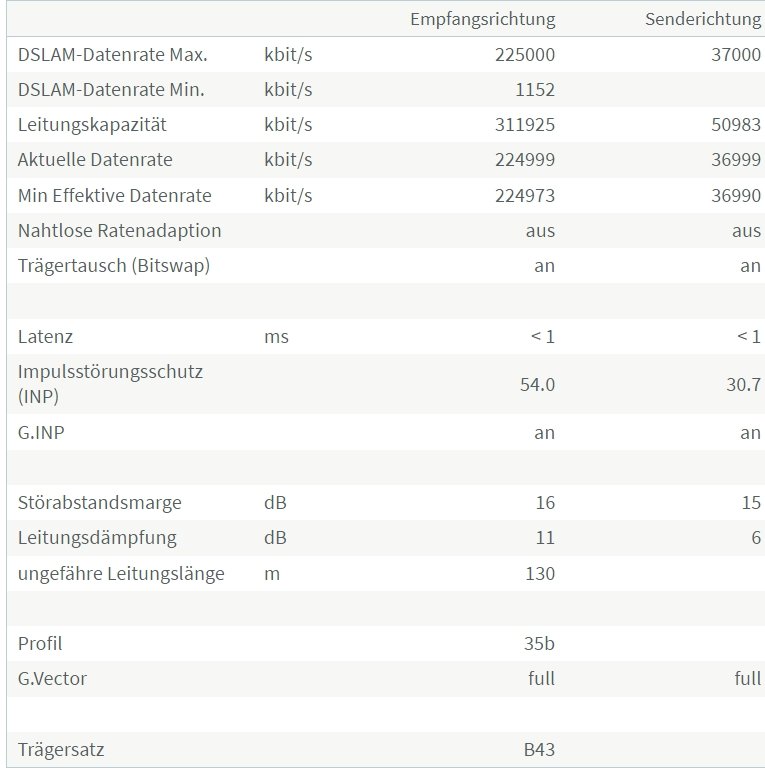

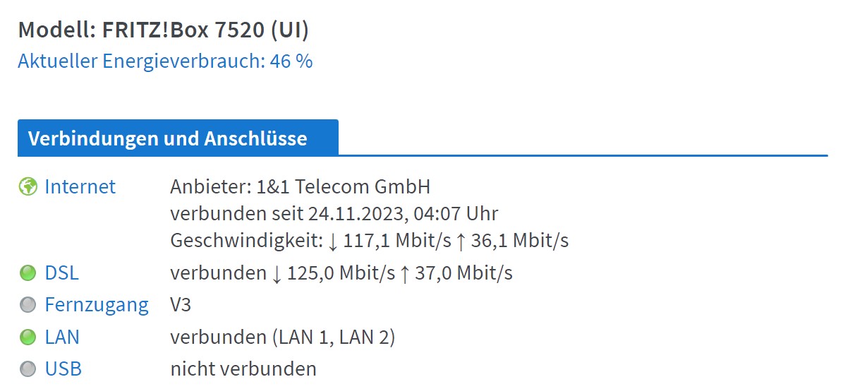

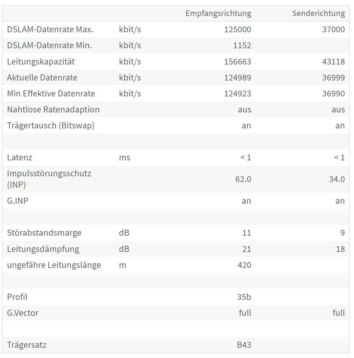

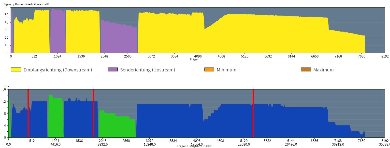

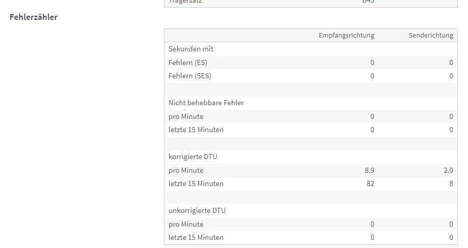

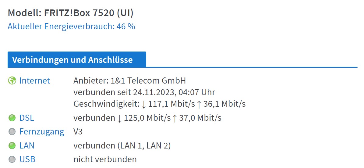

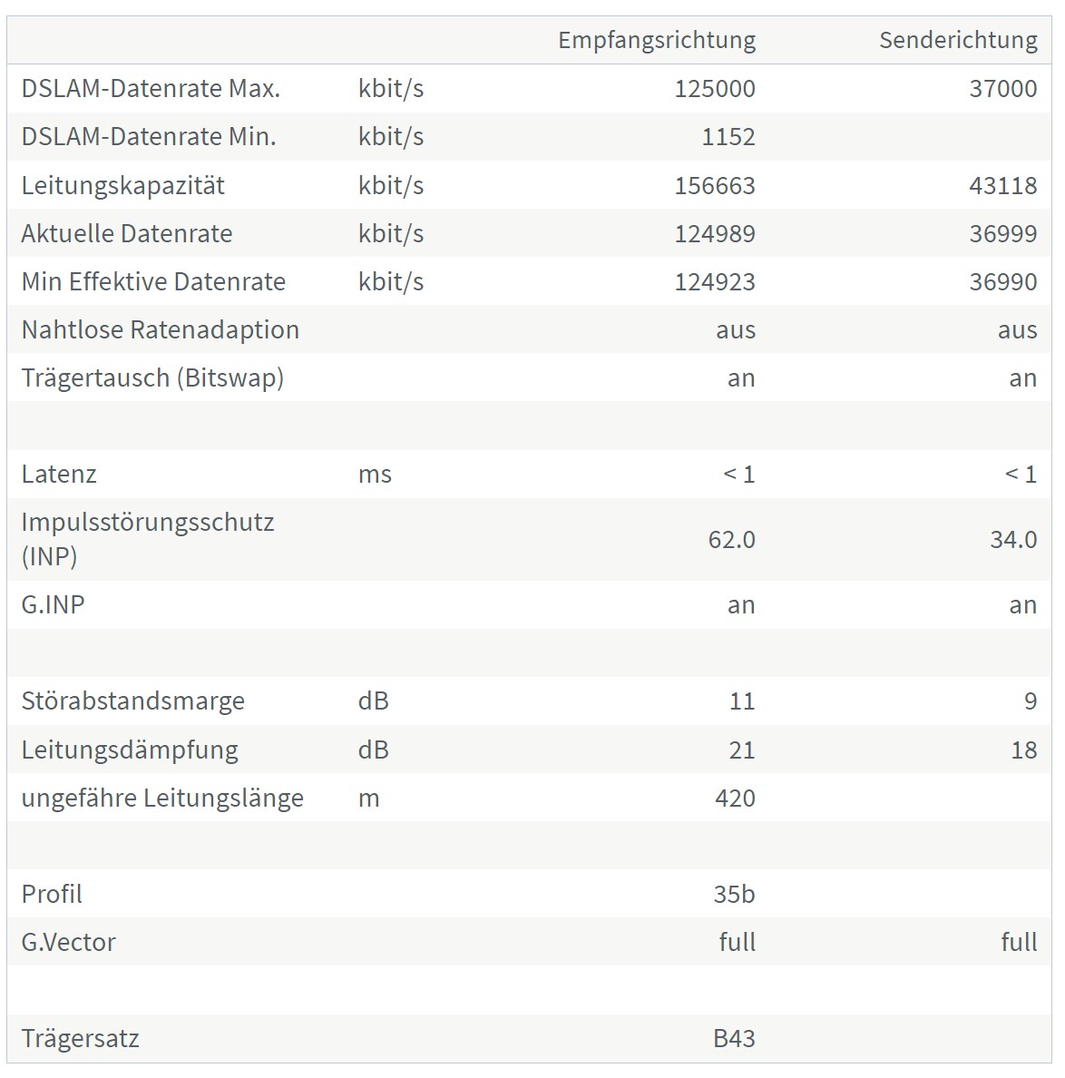

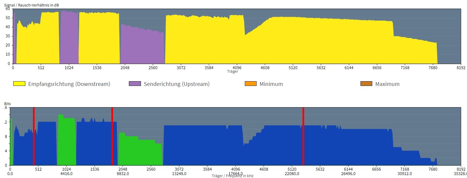

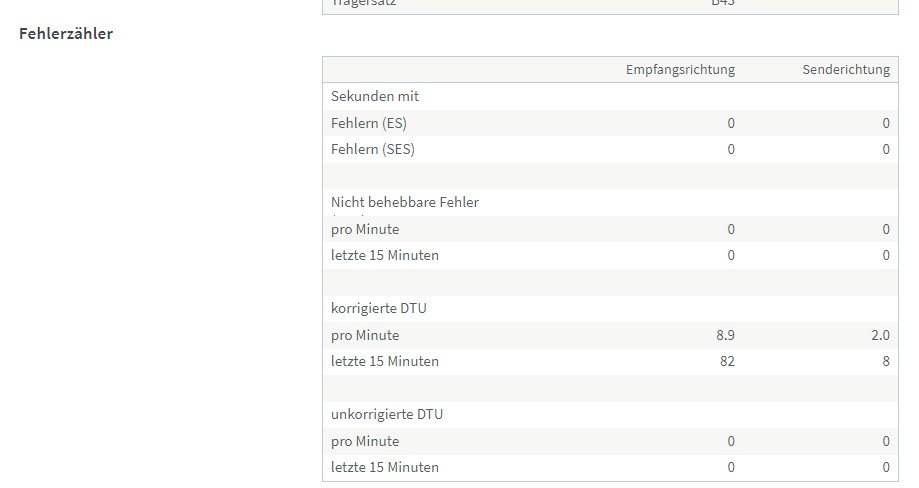

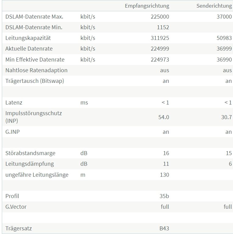

Nachdem mein VDSL175 Anschluss von 1&1 auf Telekom-Technik seit fast 9 Monaten dauerhaft auf 150/37MBit/s gedrosselt war, konnte ich am Montag endlich ein Downgrade auf VDSL100 mittels Messprotokoll und BnetzA erwirken.
Interessanterweise wurde sofort in der Nacht darauf die Bandbreite begrenzt - und diese Nacht hat DLM mir wieder das 125er Profil gegeben. Eine Umschaltung 35b -> 17a hat bisher nicht stattgefunden - gut so, denn mit 17a würde ich nur knapp 90MBit/s erreichen. Leitungslänge knapp 630m, keine Nennenswerten Fehler auf der Leitung.
Der Upload ist hier seit 2019 noch nie höher als 37MBit/s gewesen, egal ob 7520/7530AX/7590AX oder Smart 4.

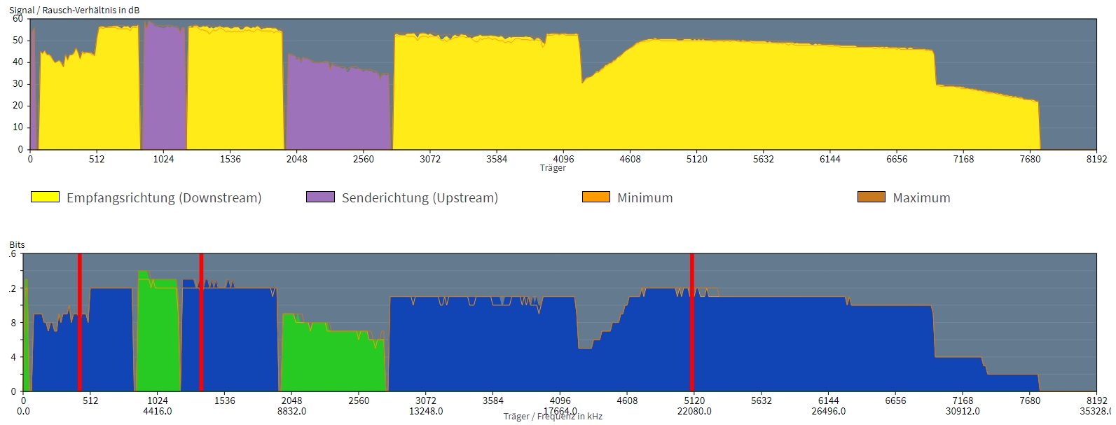

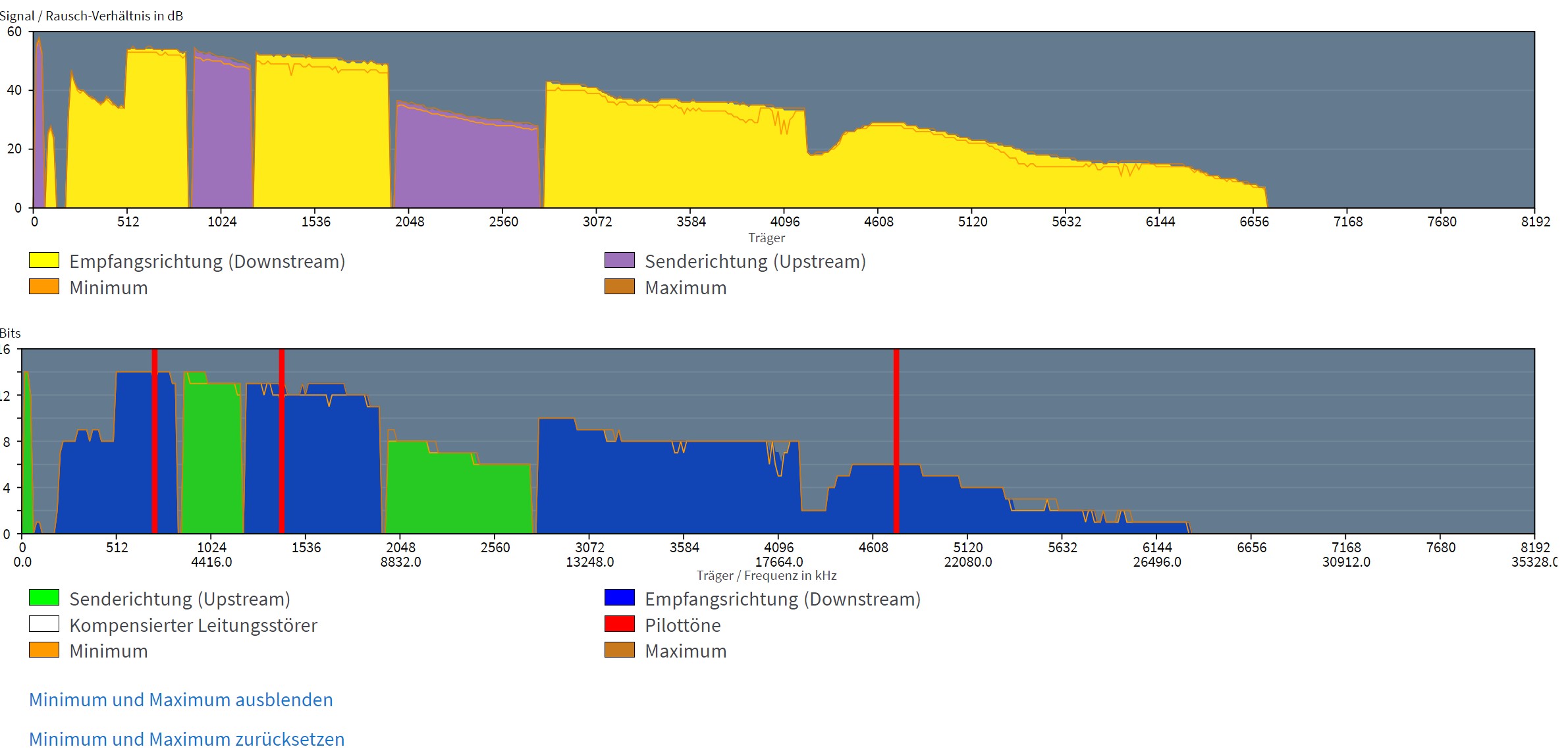

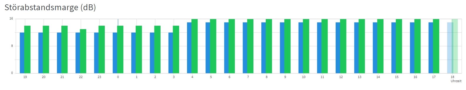

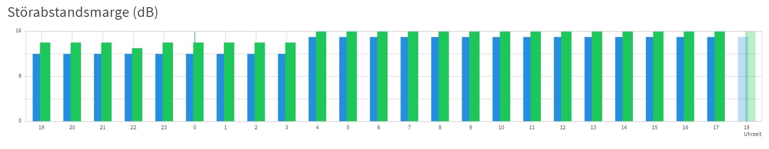

Ist es normal dass die Störabstandsmage nicht zu 100% auf 8 ist sondern je nach tageszeit auch mal bei 7 ist?

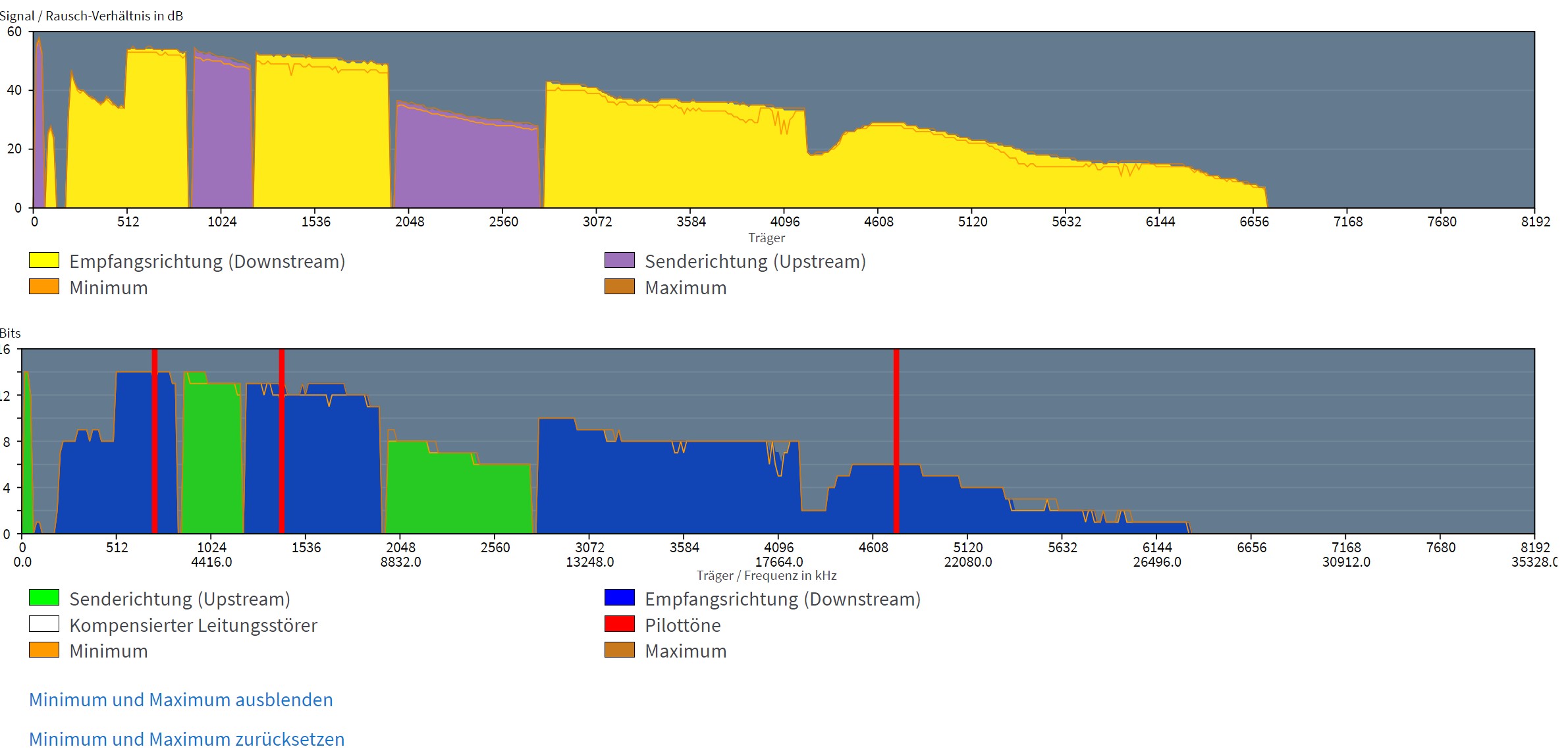

Wenn ihr euch vielleich mal meine Werte anguckt: Da müsste doch eigentlich mehr drin sein? Ich hatte letztes Wochenende heftige DSL-Resyncs und klar, deswegen hat DLM gegriffen. Ursache wird in meinem Fall aber wahrscheinlich nicht die Leitung an sich sein, sondern irgendein Störer, also Powerline und Co? Habe ich das richtig verstanden?
Fritze ist eine 7690, Gegenstelle ein Broadcom: Version 12.4.120
Danke!
Ja, die Leitungskapazität im nicht gestörten Fall (also Zeitpunkt des Screenshots ist ja sehr hoch).
Vermutlich. Am besten mal den Minimum/Maximum Button unter dem Graphen aktivieren und nochmal beobachten bzw. Screenshot machen wenn was auffälliges zu sehen ist.
Dann kann mans besser einschätzen.

Powerline scheint mir hier aber eher nicht das Problem zu sein, oder?
Zumindest in dem Screenshot eindeutig nicht, das Spektrum ist völlig unauffällig.
