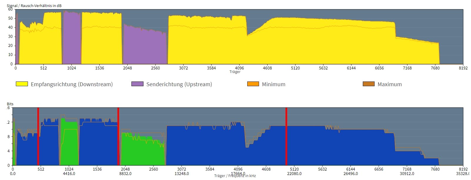

Mittlerweile sieht es bei mir auch etwas anders aus, gestern und heute sah das Spektrum dann plötzlich so aus wie auf dem Screenshot zu sehen. Da das über alle Bereiche geht nehme ich an, dass das kein Powerline-Problem ist? Bis auf einen Resync mittags um 12h (ich merke das immer sofort da Homeoffice) ist aber nichts passiert. Allerdings hatte ich gut 30000 unkorrigierte DTU-Fehler in den letzten 15 Minuten (und von allem anderen noch ein wenig dazu).

snickers303 schrieb:
@fireblade_xx
Richtig, Powerline Beeinflussung sieht anders aus.
Hier siehts eher nach Problemen mit dem Vectoring am DSLAM aus. Davon müssten deine Nachbarn mit VDSL auch betroffen sein. Wenn das häufiger passiert, Störung melden und auf kompetenten Techniker hoffen. Beispielbilder vom Spektrum bereit halten.
Reaktionen: eifelman85 und snickers303

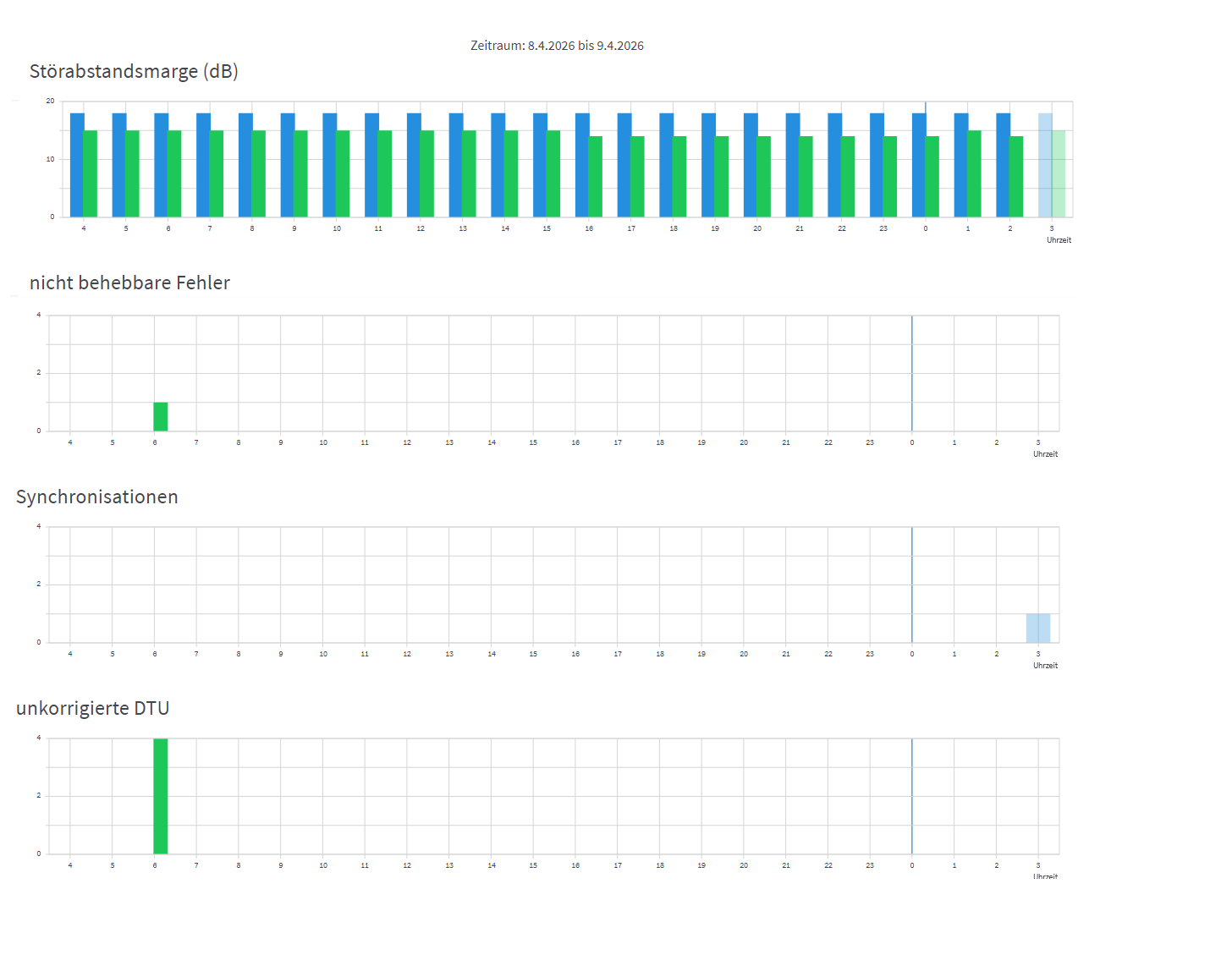

ich hab jetzt ein ganz neues Verhalten bei mir mit DLM festgestellt seit ca. Jahresbeginn.
kommt ne Störung (mit paar CRC Fehlern, muss nicht mal n Resync passieren) regelt DLM ausgehend von 55 Mbit (Leitung könnte 63 Mbit/s problemlos, nur DLM sört sich dran und regelt sich mit täglichen Resyncs tot) runter bis auf 45 Mbit/s und verbleibt wochenlang ( 6 Wochen das maximum was ich da hatte) da.
Wenn dann aber der Router mit nen FW Update oder normalen Neustart einen "angekündigten" Resync macht, hat man im folgenden oder darauffolgenden Servicefenster einen Resync mit einer Aufstufung auf die nächste Stufe. Und dann gehts wieder hoch bis auf max.
TLDR: Runter gehts immer, Hoch gehts nimmer (bzw nur nach einer Stabilitätsphase und ortentlichen Resync durch Router reboot / Firmware update)
Edit: so nun wieder auf 55 MBit/s - mal sehen wie lange bis DLM denkt: DORT was EIN CRC Fehler, sofort wieder runter !
hach ja, schon lange her das ich hier geschrieben hab, ging immer wieder auf und ab in letzter zeit, aber nie unter 45 Mbit/s
heute ist es wieder soweit ...
letzte Woche hatte ein Sonnensturm paar hässliche CRC Fehlerbursts verursacht in den Abend stunden, und das Profil wurde auf 45 Mbit/s begrenzt - seit dem kein CRC Fehler etc. ... und jetzt das ? wegen 4 unkorrigierten DTUs und 1 CRC Fehler springt gleich DLM im Dreieck? WTF?

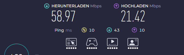

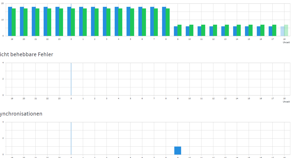

so, nach einen heutigen Kontakt mit der Ströungshotline und einen Leitungsreset wurde auch die DLM Beschränktung insgesammt entfernt:
nun sieht das so aus nach 8 h Beriebszeit:
Ich bin mal gespannt, wie lange es so bleiben wird, bis DLM wieder anfängt zu rotieren
:D
und nice btw :D 20 Mbit/s Upload nun auch

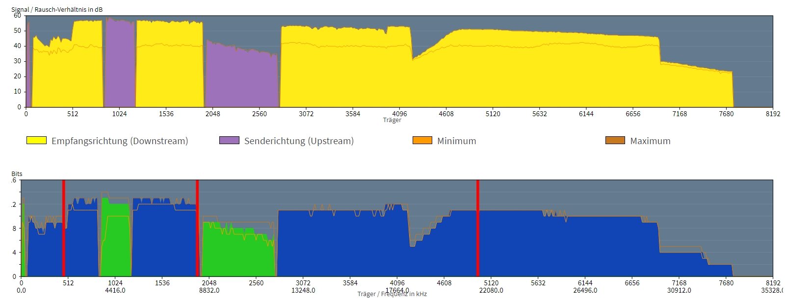

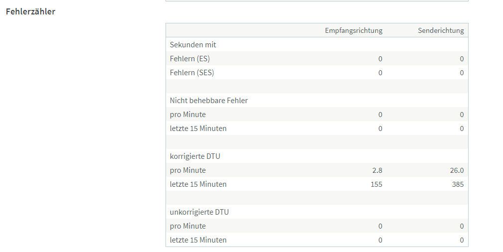

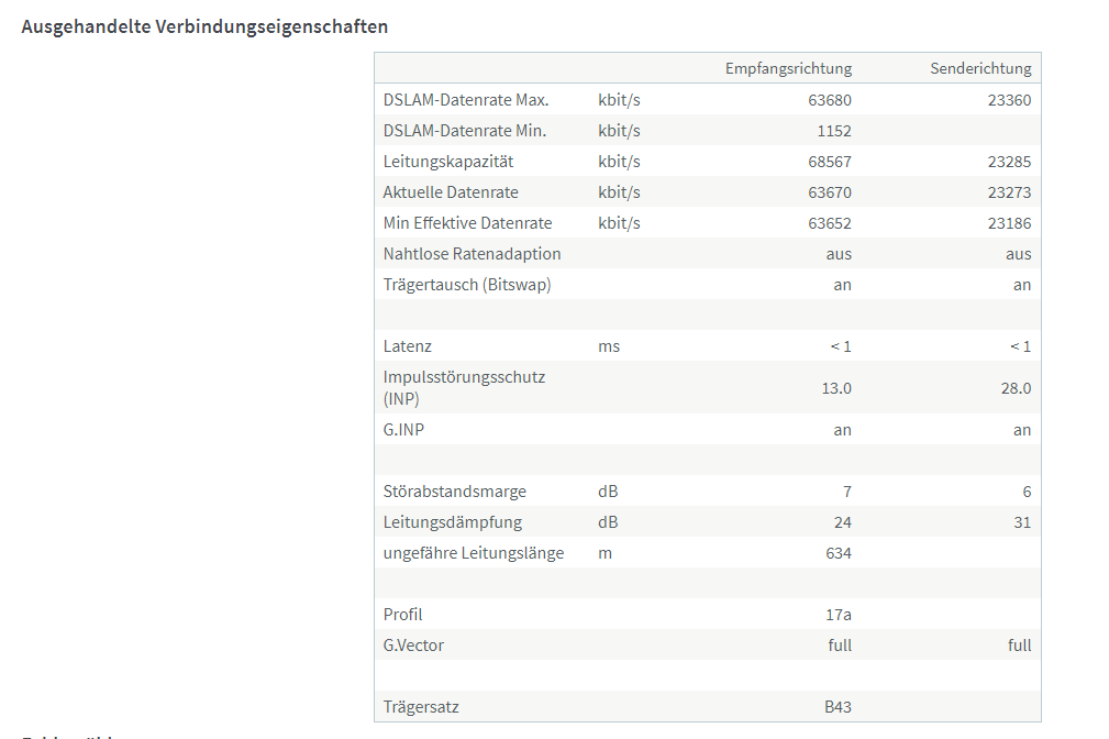

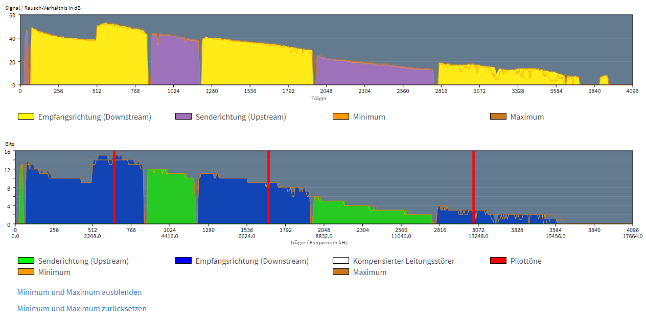

@Sebbi :
Wenn man ehrlich ist, sieht Deine Leitung nicht so toll aus (was natürlich bei 634m nicht verwunderlich ist). Was man nicht vergessen darf, ist dass die Fritzboxen nur die Fehler auf G.INP Ebene melden (das sind korrgierten DTU). Korrigierte Fehler auf der darunter liegenden Forward Error Correction Ebene zeigen Fritzboxen schon lange nicht mehr an, aber DLM sieht sie.
An den Min/Max Werten siet man, dass die SNR bei den oberen Trägern schon ordentlich volatil ist, da gibt es ja vereinzelt Zacken die auf Null gehen.
Laut der wolkigen öffentlich verfügbaren Produktbeschreibung von ASSIA machen die ja "predicitive Line Management". Oberstes Ziel von DLM ist, meines Erachtens, ungeplante Resyncs zu vermeiden, denn die werden bei VDSL durch den in der Regel mehrminütigen Ausfall fast immer vom Kunden bemerkt und stellen z.B. beim Streamen oder in einer Videokonferenz auch immer eine massive Beeinträchtigung dar.
In einer idealen Welt würden die Provider dem Kunden die Möglichkeit bieten, über z.B. das Kundenprofil zwischen maximaler Stabilität oder maximaler Geschwindigkeit zu wählen.
Den DLM Cap auf ein niedrigeres Profil bemerken meist nur die Tech-Nerds unter den Internet Kunden die regelmäßig auf ihren Router schauen.
Reaktionen: Sebbi und blastinMot
634m? XD 1130m sind es :D
