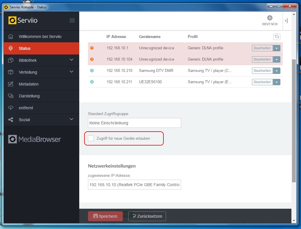

Versuche mal Serviio.
Da kann man einstellen das neue Geräte abgelehnt werden und erst nach deiner Zustimmung Zugang erhalten:
