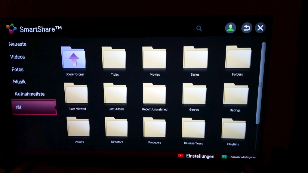

Was mich aber total nervt, ist dieses Management auf dem Fernseher.
Ich ordne mein Zeug auf dem PC, mir langt meine Ordnerstruktur dicke aus.
Diesen ganzen Kram brauch ich nicht, will ich nicht.
Bekomme ich das weg?
Ich mag es so haben:
- Auf dem TV die Quelle Serviio anwählen
--> Meine Ordner, eben einer für Musik, einer für Filme, einer für Bilder
--> Darin dann meine Unterordner, bei Filmen beispielsweise nach Movie/Serien getrennt.
Diesen ganzen Interpret, Gerne Quatsch, der nervt mich nur.
Kann man das irgendwie verschlanken?

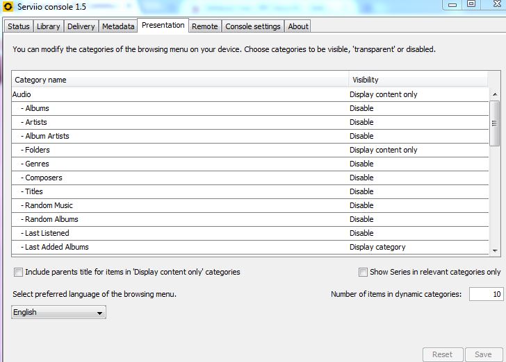

in serviio kannst du das ganz genau einstellen. Du kannst für jeden Medientyp jede unnötige Ansicht abwählen und dir nur die reine Ordnersturktur anzeigen lassen. Genau so hab ich es nämlich selbst auch ;)
Leider habe ich die Option dazu noch nicht gefunden :(
Diese Seite hier kenne ich natürlich
Allerdings habe ich da nix gefunden um die unnötigen Auflistungen und Aufbereitungen zu killen.
reiter darstellung und dann durch die dropdown menüs klicken. ist etwas unübersichtlich, aber wenn du dich erstmal reindenkst eigentlich ganz logisch.
edit: so siehts bei mir aus
OK, und vermutlich alles DISABLE, außer Folder, und die packe ich auf "Show only Content"?
Oder gibt es Stolpersteine bei der Sache?
Danke
richtig. so gefällt es mir am besten und ich bekomm nur meine Ordnerstruktur angezeigt.
Stolpersteine gibts keine, kannst auch mal jede Einstellung ausprobieren und sehen was der unterschied ist.
