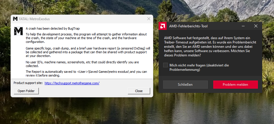

1. "stürtz das Spiel ab mit einem AMD Grafikkartentreiberfehler"
2. "Der neueste Treiber ist für die 7900XTX installiert"
Huhu
1. welche Fehlermeldung?
2. welchen Treiber, 22.40.00.59 oder 22.40.00.60?
@AEonVi
So sieht das Ganze aus mit dieser Crashdatei dabei.
