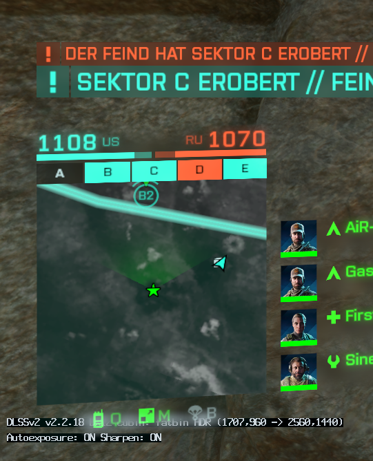

Hi,
ich habe heute seit Monaten mal wieder BF 2042 gespielt, ich habe dann DLSS aktiviert und musste feststellen das ich Versions Informationen im Spiel unten links angezeigt bekomme. Kann man das irgendwie abschalten (siehe Screenshot)
Danke
Reaktionen: Redundanz
das kommt nicht vom spiel das muss irgendwas mit geforce experience zu tun haben.
... also will damit sagen irgendein nvidia overlay / info schalter ist da aktiv. frag mich nicht welcher...
Geforce Experience kann es nicht sein, denn sowas installiere ich nicht. Hab auch nichts weiter bei google bisher gefunden.
Aber du hattest recht das es was mit dem Overlay zu tun haben muss.

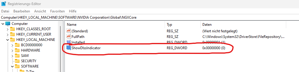

Diesen Wert einfach auf 0 setzen. (siehe screen)
