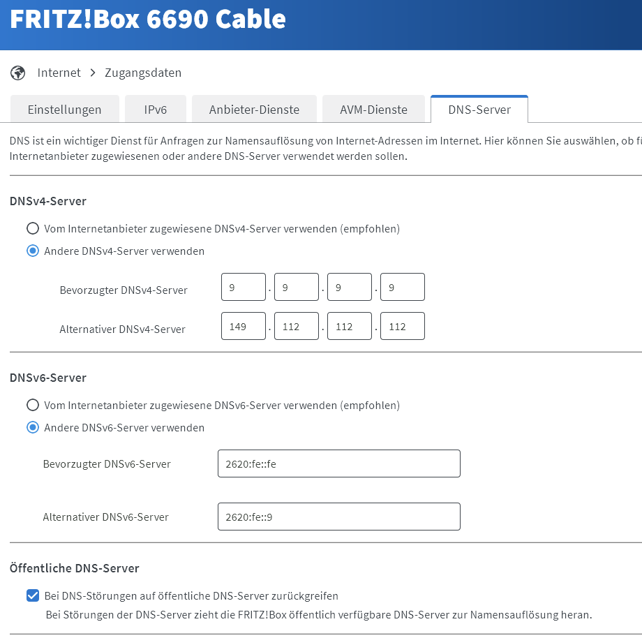

Da ist nichts mit groß herumfummeln und zerstören kannst du auch nichts. Wenn es dich interessiert, dann teste es doch einfach und trag die entsprechenden DNS-Server im Fritz OS ein.
Zurück kannst du ja schnell wieder, indem du auf der Fritte sagst, ich möchte die DNS-Server meines ISP nutzen. Its that simple!
Wir haben die DNS-Server von Quad9 im Fritz OS eingetragen.

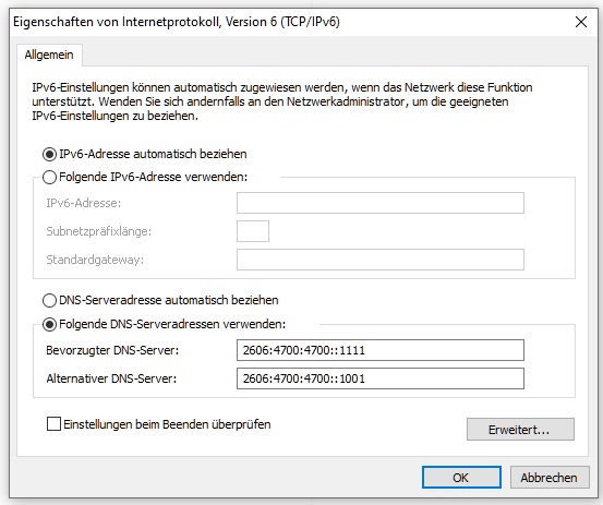

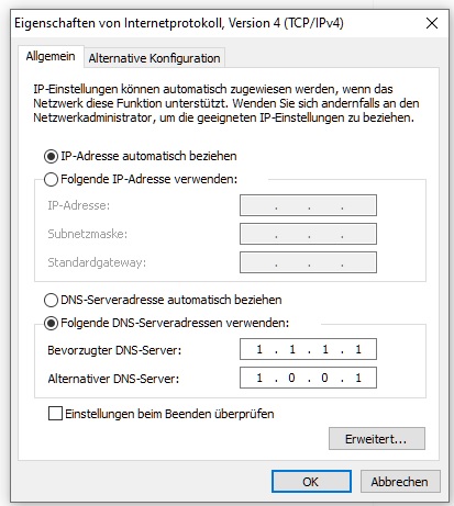

Stellst du an deinem PC auf 8.8.8.8 um, wird der PC tendenziell Probleme mit der Auflösung lokaler Namen bekommen. MeinNAS, fritz.box, speedport.ip oder beliebige andere Hostnamen aus deinem Heimnetzwerk werden mit 8.8.8.8 nicht per DNS aufgelöst werden können. Es gibt zwar noch weitere Techniken zur Namensauflösung, aber das führt an dieser Stelle zu weit.
Änderst du hingegen den Internet-DNS in deinem Router, bleibt der Router DNS für das Heimnetzwerk inkl. Auflösung lokaler Namen, leitet aber alle öffentlichen Domains an eben diesen DNS (zB 8.8.8.8) weiter und nicht an den Provider-DNS wie er es normalerweise tun würde.
