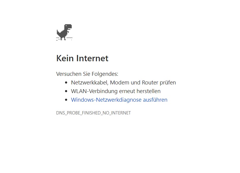

Ich habe nur AdBlocker am Browser und mein Avast ist das Virenprogramm, wie schon seit Jahren. Bisher ist es nicht aufgetreten,.. aber ich verwette meinen Popo darauf, dass er spätestens am Abend wieder auftritt. Am Liebsten wäre mir, wenn ich mich täusche... gestern Nacht ist es zum Beispiel eine ganze halbe Stunde so gewesen, dass ich nichts machen konnte. Dann funktioniert auch Skype nicht mehr richtig,- und es gehen keine Nachrichten mehr durch... alles hängt in der Warteschleife, - und je öfters es ausfällt, desto länger dauert dann der Ausfall. Und ich habe wie gesagt, nur die Sachen getan, die ich bereits aufgeführt hatte und darunter war auch die,- die man hier bereits schon vorgeschlagen hatte mit netsh.. etc. wenn ich mir also was kaputt gemacht habe,- geh ich innerlich weinen.
Ich werde es versuchen zu installieren. (wait)
Aber gerade trat wieder der Fehler auf und ich habe auch dieses Mal so einen Screen machen können.
792418
Und das tritt immer wieder auf,- obwohl ich vollen Empfang habe,- das ist super nervig. @bender_ @snaxilian

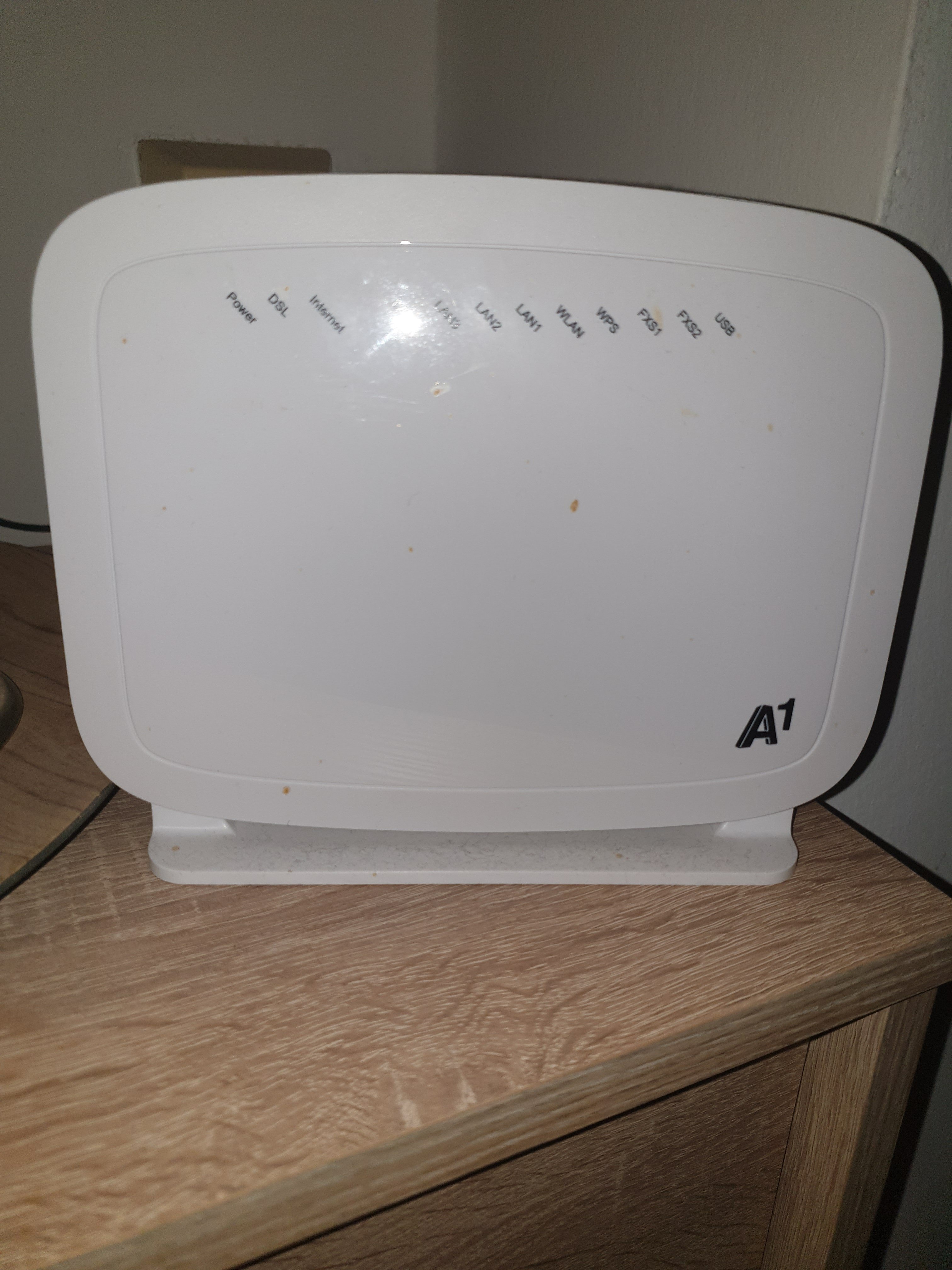

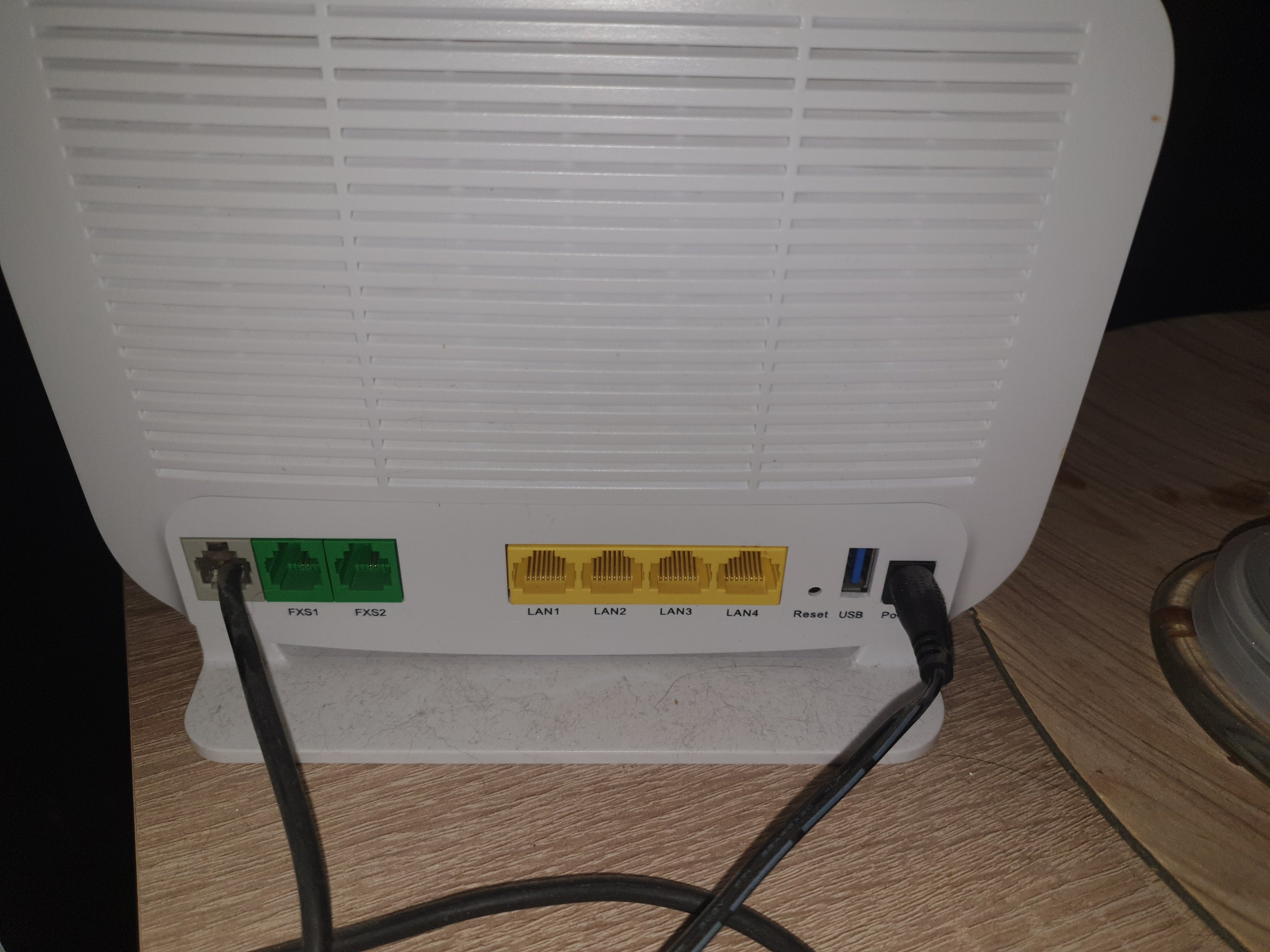

Ist das das Modell??? Könntet ihr dnach bitte das zweite Bild löschen???
Telekom MagentaZuhause
Nein. Können wir nicht. Ist auch wurschd. Wenn Du dieses WLAN Passwort benutzt ist das dein Bier.
Hast Du den Treiber aus #30 installiert? Keine Besserung?
Dann hier die BDA zu deinem Router: https://cdn2.a1.net/final/de/media/pdf/A1_Sicherheit_WLAN_ADB_VV_2220.pdf

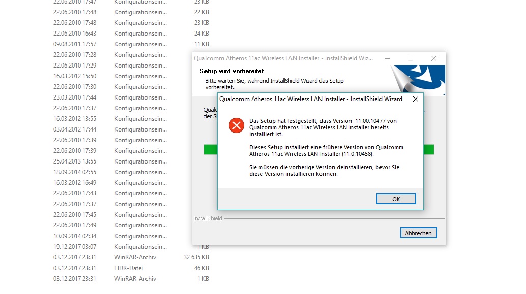

Ehm nein,- jetzt komm ich auch dazu hier richtig zu schreiben,- da war keine Setup Datei in der ZipDatei vorhanden, von #30. Nur Dateien die mir nichts sagen,- kam nur vorhin nicht dazu es noch zu schreiben.

Hast Du das mittlerweile hinbekommen? Wenn nein, hier eine Anleitung, wie man das macht: https://www.schieb.de/712337/treiber-ohne-setup-programm-installieren
Hier die Newschool YouTube Version:
DAS hat mir gerade super geholfen und habe ich auch direkt erledigt :D Danke! Hoffe es hält nun an,... Danke. Danke!
