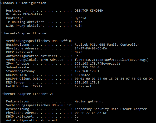

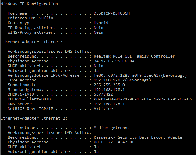

Hallo musste wegen einer defekten SSD Windows 10 neu installieren. Nun habe ich das Problem das mein Internet voll am rumspinnen ist ! Manchmal laden Seiten dann wieder nicht. Wenn ich eine Problem Diagnose mache kommt der Fehler DNS Server antwortet nicht. Auf anderen Pcs und Handys funktioniert derweilen das Internet ganz normal.
DNS Server Antwortet nicht

Hast du schon mal die Uhrzeit und Datum überprüft? Da gab es bei mir öfters Probleme in Verbindung.
hier meine ipconfig
Ich vermute es liegt an Kaspersky 2019. habe es deinstalliert und bis jetzt funktioniert alles! Habe aber schon ewig Kaspersky und war immer sehr zufrieden damit!! mit der Version 2019 habe ich anscheinend Probleme
Ich werd noch wahnsinnig
Nach Deinstallation von Kaspersky läuft Chrome zwar besser aber teilweise dauert es noch sehr lange bis manche Seiten laden und er bleibt im Fenster Sichere Verbindung wird hergestellt hängen!!!
Habe zum testen mal Opera installiert aber da lädt gar nix. Langsam weis ich nicht mehr weiter!!!
