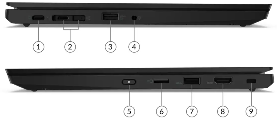

Laptop: Lenovo ThinkPad P14s Gen. 2

Der Laptop hat nur 1 HDMI-Anschluss d.h. ein 2. Ausgang muss her d.h. = Dockingstation.
Welche Dockingstationen könnt ihr mir empfehlen? - Eine Dockingstation wo man den Laptop "draufstöpselt" wäre das falsche - er ist auf einem Ständer.
Insbesondere muss bei USB-C Anschluss darauf geachtet werden, dass der Laptop auch geladen wird (Der Laptop hat ja nur 1 USB-C Anschluss)

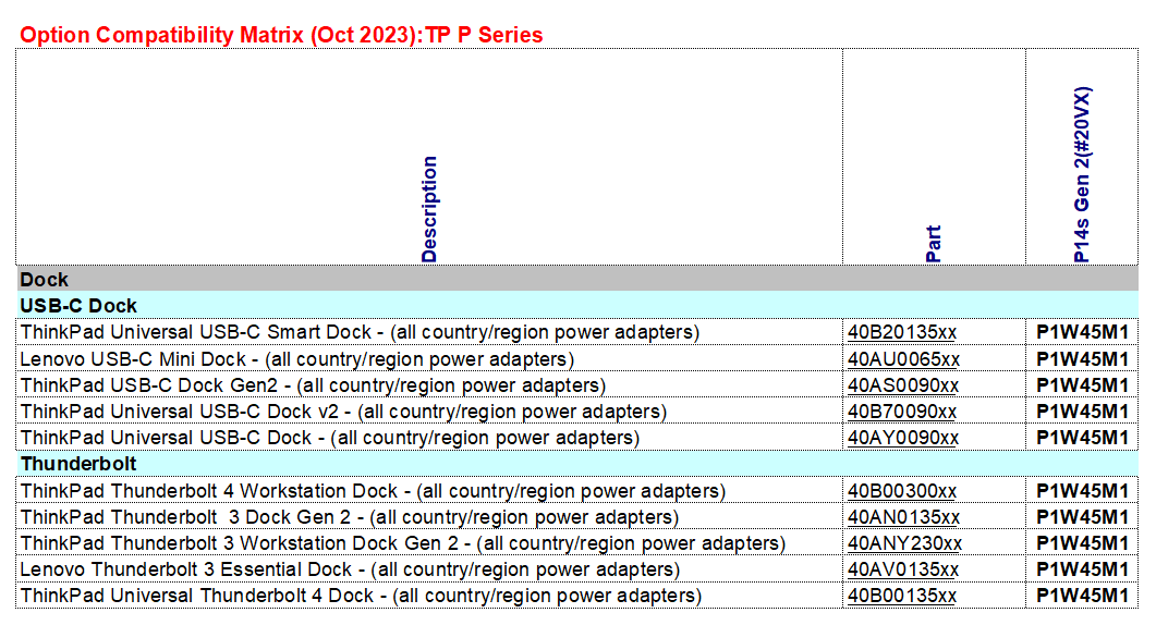

Eine Docking mit Thunderbolt 3 oder 4 z.B. von Lenovo selber - ggf kann man dann sogar den Notebook per Docking einschalten. Aber nicht die verlinke USB-C Dock da kann es ggf für die gewünschten Auflüsungen nicht reichen.

Am besten eine Lenovo Thunderbolt Dock nehmen, sind nicht ganz günstig aber da die Kompatibilität mit Lenovo Geräten ist da am höchsten.
Ist gerade mit 20% Rabatt zu haben: https://www.digitec.ch/de/s1/produc...k-thunderbolt-dockingstation-usb-hub-16334876 (Achtung, wird aus DE geliefert)
Der Laptop wird dann auch gleich darüber aufgeladen.

ganz einfach:
vorzugsweise die Lenovo Thunderbolt 4 40B0 oder 40B1
oder die Thunderbolt 3 40AN
Und den Thunderbolt Verwendungszweck hast du genau jetzt, da du ohne Thunderbolt, mit einem "nur" USB-C Dock, auch nur 2x QHD @60Hz bekommen würdest.
Wenn ich die Unterschiede (neben der Bauform) richtig verstehe, dann hat das 40B1 erweiterte Remote-Management-Funktionen für Unternehmen. Somit wäre das 40B0 wohl hier ausreichend.

Lenovo ThinkPad Thunderbolt 4 Dock ( 40B00135 ) Gem. Digitec das 40B0-Modell.
Lenovo ThinkPad Smart Dock ( 40B10135CH ) Gem. Digitec das 40B1-Modell.
Unterstützt Gem. Digitec einfach Microsoft Azure dazu - nicht mehr/weniger.
https://www.digitec.ch/de/s1/produc...k-thunderbolt-dockingstation-usb-hub-21426927
Der Preis ist praktisch identisch. demnach besser gleich das 40B10135CH ?

Demnach kaufe ich dieses da:
Müsste die beste Entscheidung aus diesem Forumbeitrag sein (was die Umsetzung / möglichst QHD-Auflösung, möglichst hohe Hz, etc.) betrifft...
Gruss Newsletter
Mit einem 40B Dock machst du keinesfalls was falsch. Und bei gleichem Preis kannst du gerne das 40B1 nehmen. Die Verwaltungsmöglichkeiten über Azure braucht man als Privatmensch natürlich nicht.
