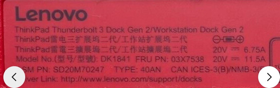

Lenovo Thunderbolt 3 Dock Gen2 40AN

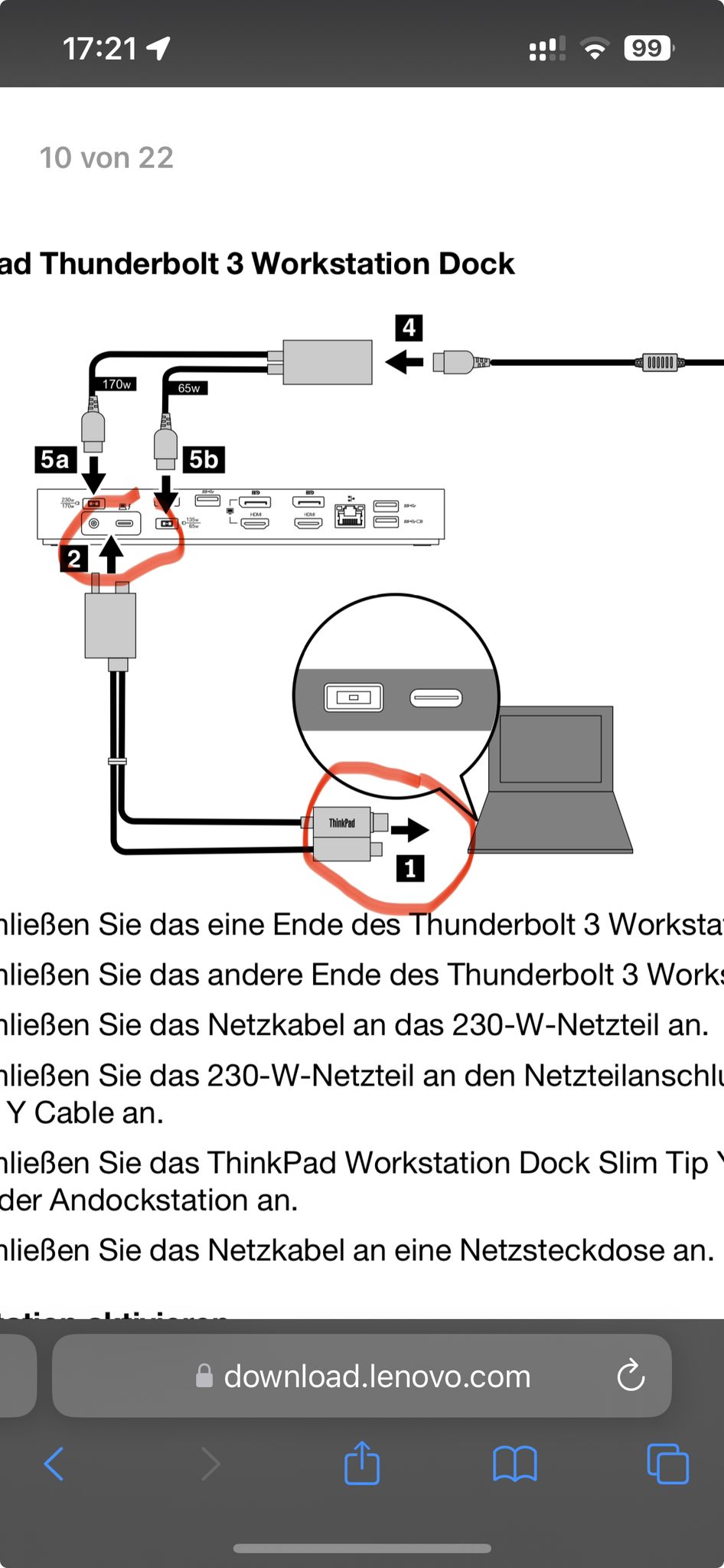

Theortisch ja, je nach Variante/was dabei ist würde mich ggf. das Workstation Verbindungskabel stören, da der eine Anschluss ungenutz rumliegen würde.
https://download.lenovo.com/consumer/options/thinkpad_thunderbolt3_ug_de_201812.pdf
Siehe Seite 6. Daher ggf. anhand von Bildern/Beschreibung prüfen.

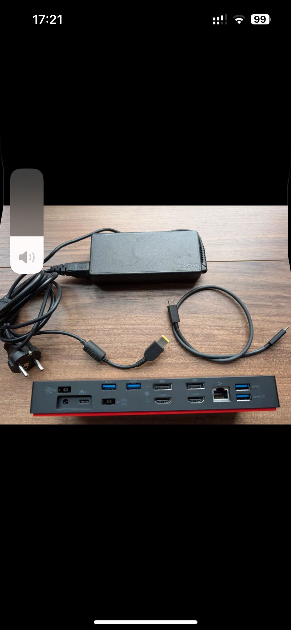

Meinst du mit dem "Workstation Verbindungskabel" das gelbe Kabel? Meine Frau hat einen älteren Laptop und hat kein USB C oder Thunderbolt, d.h. sie könnte doch das markierte Kabel verwenden, oder?
Die Kabel scheinen bei dem Angebot nicht "zusammen" zu sein, sondern sind getrennt voneinander oder bin ich auf der falschen Seite in der Anleitung?

Das gelbe auf dem Bild ist das Stromkabel für die Dockingstation. Da ist dann nur das einfache Thunderboltkabel, dabei, also dass das du brauchst (rechts mittig im Bild). Vergleiche hierzu seite 5 im verlinkten Manual.
Also gibt es dieses störende "Workstation Verbindungskabel" nicht bei dieser Dockingstation?
Nein, gibt es nicht bzw ist nicht dabei.
Das markierte Dockingstation Kabel hätte im Übrigen auch nicht bei deiner Frau funktioniert, da dies ein Thunderbolt Kabel ist und direkt danaben ein seperates Stromkabel, da Workstations mehr Strom brauchen als der Thunderbolt 3 Anschluss liefern kann.
