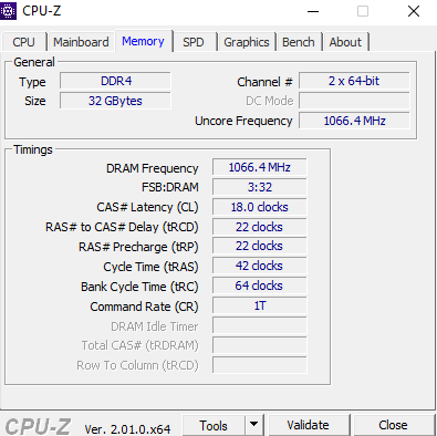

Ich habe also mehrere Male Fehler im PC gesucht, was die niedrigen Fps erklären könnte. Dabei ist mir der zu niedrige Ram Takt aufgefallen.
Mit aktiviertem DOCP bleibe ich beim standard Wert von 2133Mhz. Ich suche seit längerer Zeit vergeblich nach einem Fehler, warum ich genau nicht über 2133Mhz beziehungsweise nicht über stabile 120fps in Valorant komme.

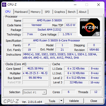

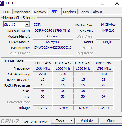

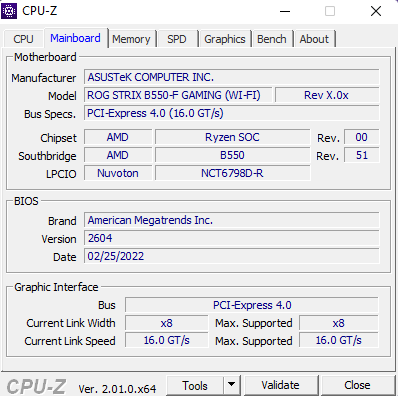

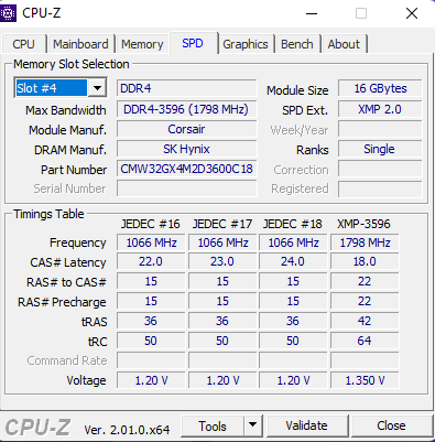

BIOS aktuell? Wie setzt sich dein RAM zusammen und wie ist er gesteckt?

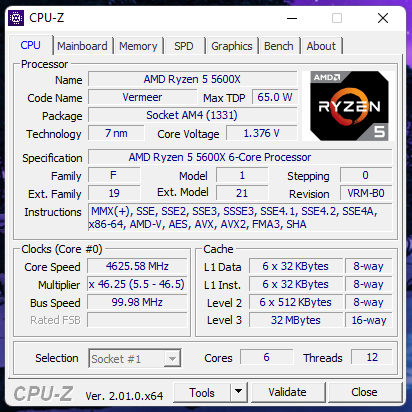

Falls du nicht so recht weißt kannst du von CPU-Z Screenshots posten.
Am besten einfach alle Tabs und bei SPD auch alle belegten Slots.

ich füge die fotos gleich hinzu.
ram steckt in 2 und 4

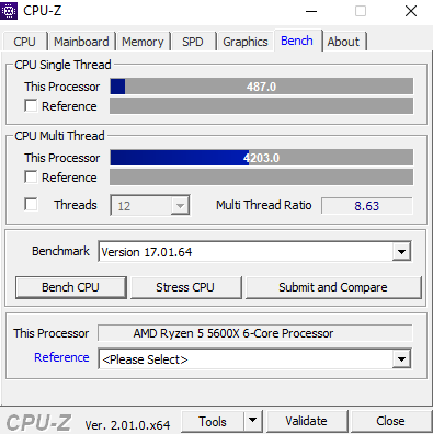

bios einstellungen kommen gleich. so sieht cpu z bei mir aus. ram habe ich schonmal ausführlich getestet mit einem programm, das ich aus dem bios booten musste. erinnere mich icht mehr an den namen.
ich bin trotzdem immernoch verwirrt mit der performance meiner gpu...
im firestrike hat eine rx 6600xt normalerweise deutlich mehr als 9000 punkte würde ich sagen

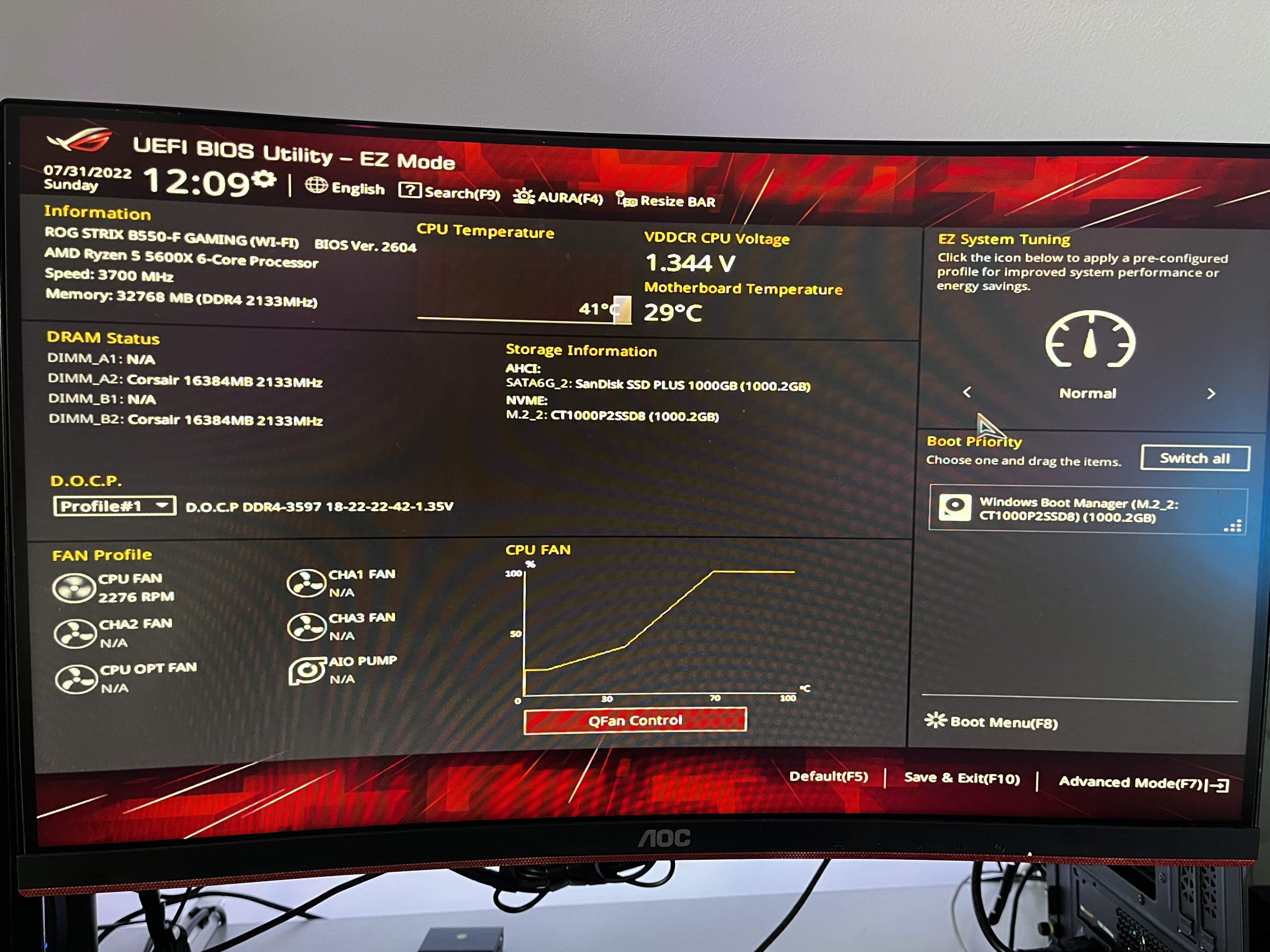

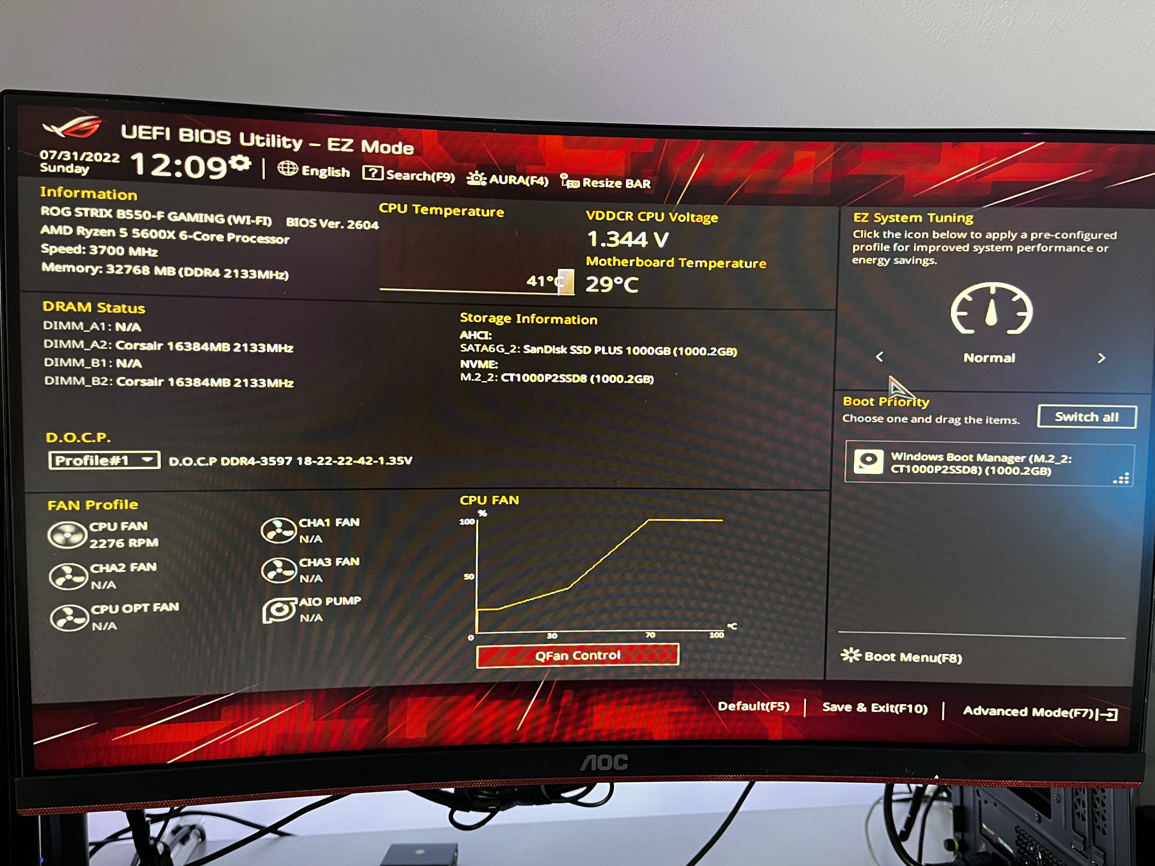

Ich gehe ins bios. Gehe in den Advanced Modus, dann auf ai tweaker. Dann zu ai overclock Tuner und docp einstellen. Automatisch ändert sich die ram Frequenz auf 3600mhz und die Spannung auf 1.35v, was ich auf 1,4v angehoben habe. Der Versuch hat jedoch nichts gebracht
im ez mode ändert das aber nichts. guck mal auf die bilder. im ez mode ist ja nur der docp schalter. und der ist an.
Es gibt ein neueres BIOS, ich würde das erst draufziehen. Dann einen vernünftigen CMOS reset wie in der Anleitung beschrieben, defaults laden im BIOS und dann wieder XMP probieren.

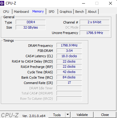

Was komisch ist, ist dass die anliegenden Timings zum XMP passen und nicht dem JEDEC standard entsprechen.

das sieht doch gut aus!
schonmal der erste schritt. jetzt probiere ich mal einen firestrike und meine fps in valorant mit medal im hintergrund

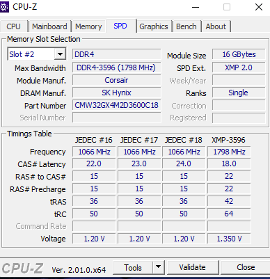

Issem schrieb:
32gb corsair vengeance rgb ram 3600mhz + asus rog b550 f-gaming wifi
CMW32GX4M2D3600C18 steht nicht in der Memory QVL vom Mainboard also brauchst du Glück.
Liegt wohl an den Hynix Chips, Ryzen scheint Micron (Crucial) mehr zu mögen. Notfalls Takt runter.
