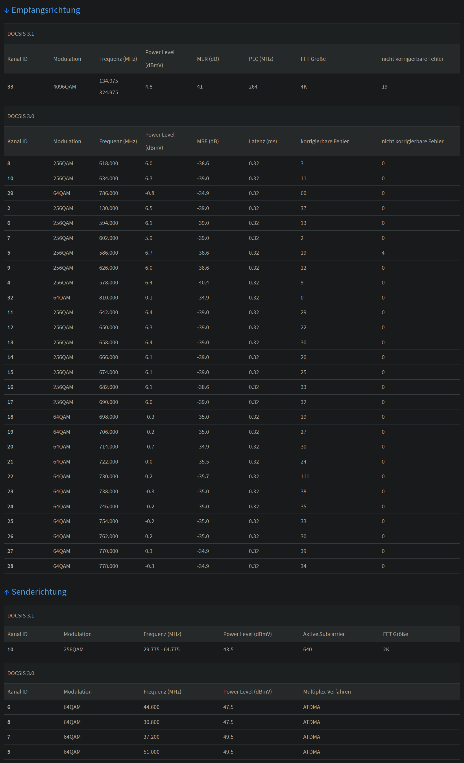

Mein Vermieter hat mir ein Video mit dem Kabelweg geschickt. Laut ihm hänge ich an dem 4er Verteiler, was für mich auch wesentlich mehr Sinn macht als das Geschwurbel das der Techi gestern von sich gegeben hat.
Ich bin kurz davor 50m coaxial selbst zu kaufen, meinem Vermieter in die Hand zu drücken, und das Kabel neu zu verlegen.
4h war alles gut, dann das:
Im EG wurde die Letung zu der Zeit nicht genutzt.
Ich glaub so langsam, hier im OG stört jemand unbewußt mit nem alten Gerät, oder das Kabel hat einfach nen Schlag weg. Ich würds einfach gern verstehen ohne noch ein Studium zu absolvieren.

Ja, weil die die Signalqualität absäuft und dann das CMTS diesen irgendwann wegschaltet, da eh nur noch "Müll" bei ihr ankommt. Anstatt kurzfristige/halbgare "Lösungen" (Deaktivierung DOCIS 3.1) zu verfolgen, sollte die Ursache behoben werden ;) Die Hausverkabelung ist da ein ganz heißer Kandidat, vorallem da Mitbewohner anscheinend ja keine Probleme mit ihrem Anschluss haben.

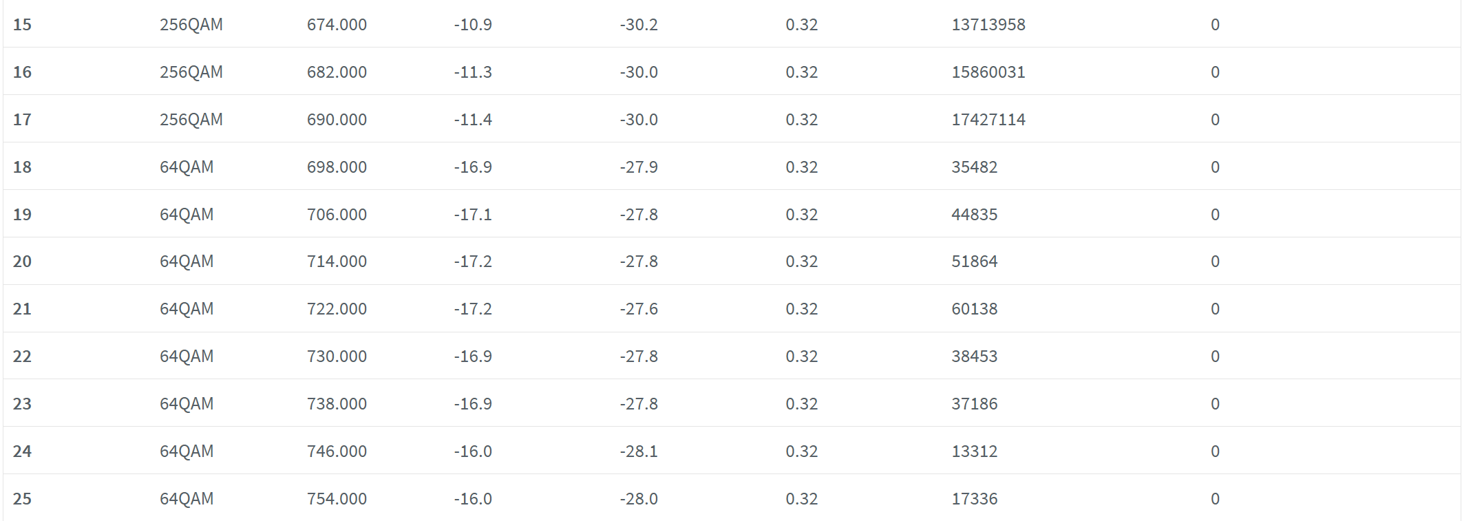

Habe dem Techniker über die Schulter schauen dürfen, beim Montieren und Messen, und noch etwas sehr interessantes erfahren: Sein Messgerät hat an meinem neuen Kabel (vom Keller) und der (neuen) Dose richtig gute Werte. Schließen wir jetzt wieder meine 6690 an den Anschluß an, meldet meine Box miese Werte mit zu wenig MSE (dB) an die Kopfstelle, rund 10dB zu wenig afair, die er dann an seinem Handy auch abgebildet bekommt. Bekloppt ist kein Ausdruck, ehrlich.

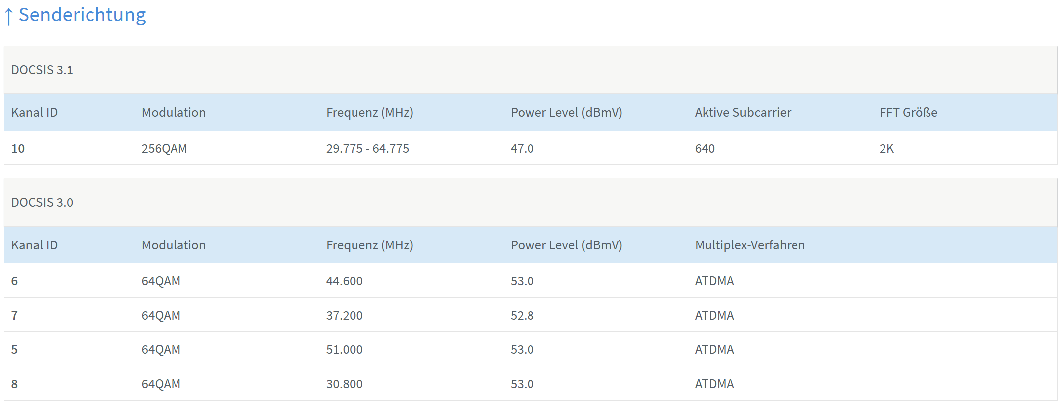

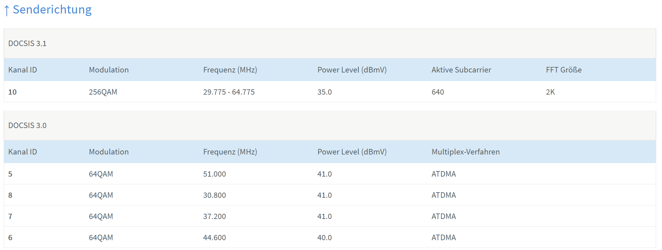

Erfreulich ist, dass mit dem heutigen Update der Anlage auch meine Upload-Problematik behoben sein sollte, denn die Werte in Senderichtung sehen wesentlich besser aus.
Upstream vorherUpstream nachher
Kein einziger DOCSIS 3.0 Kanal mehr in meinem Upstream, dafür ein satter 3.1 mit höherem Power Level.
€dit: DOCSIS 3.0 ist wieder da ... Whatever! Hauptsache es läuft. ^^
Das Ding ist, während ich meine Ausfälle hatte, konnte ich meine Mates im DC immer hören, aber sie mich nicht. Hoffentlich hat sich dieses Verhalten mit dem heutigen Update endgültig erledigt.

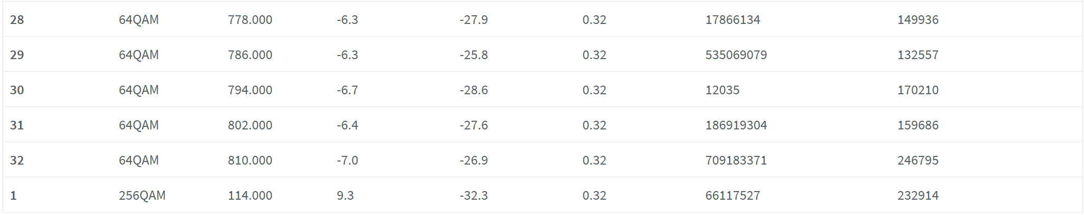

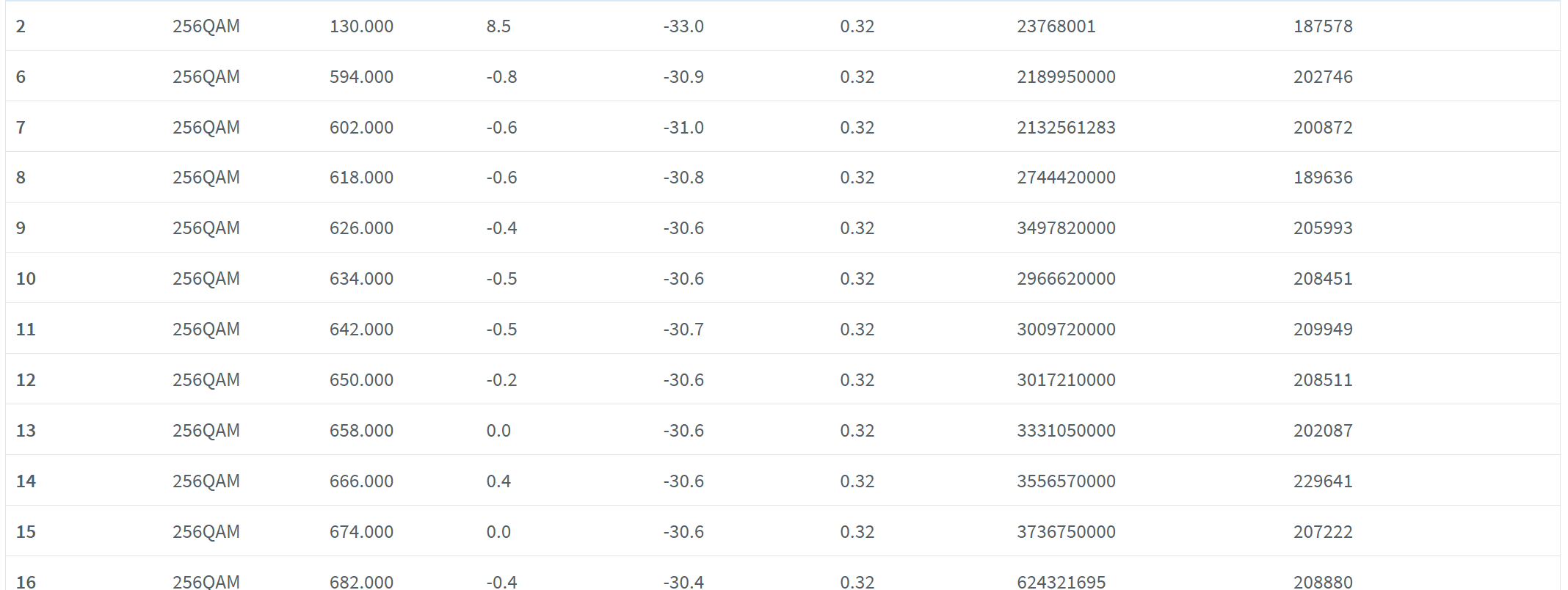

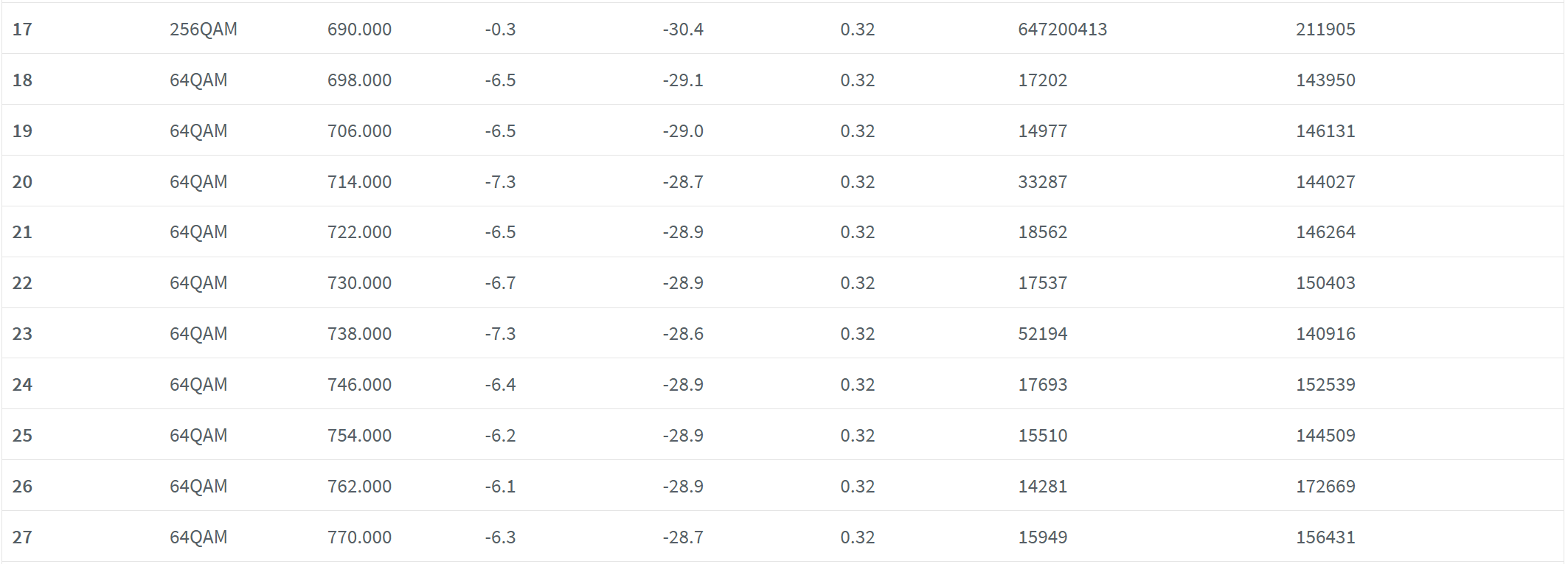

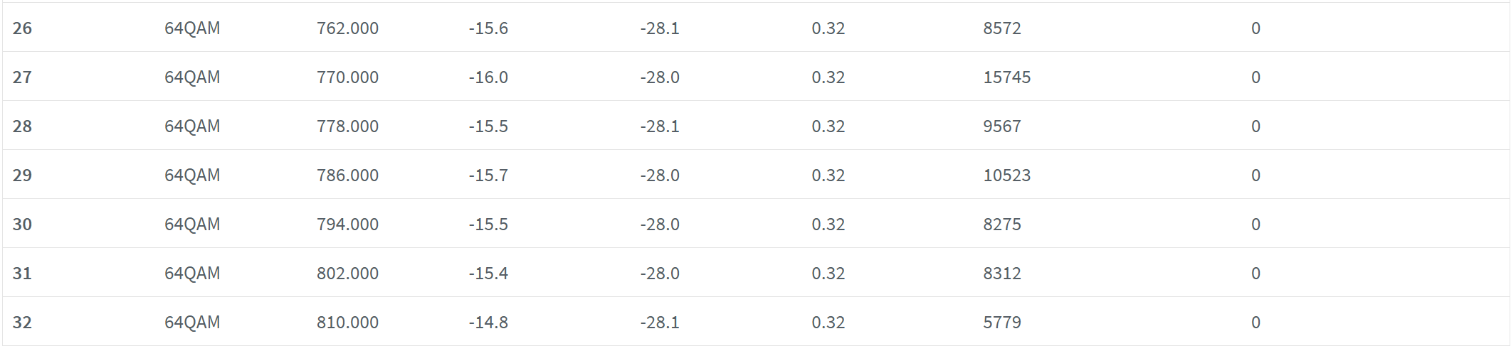

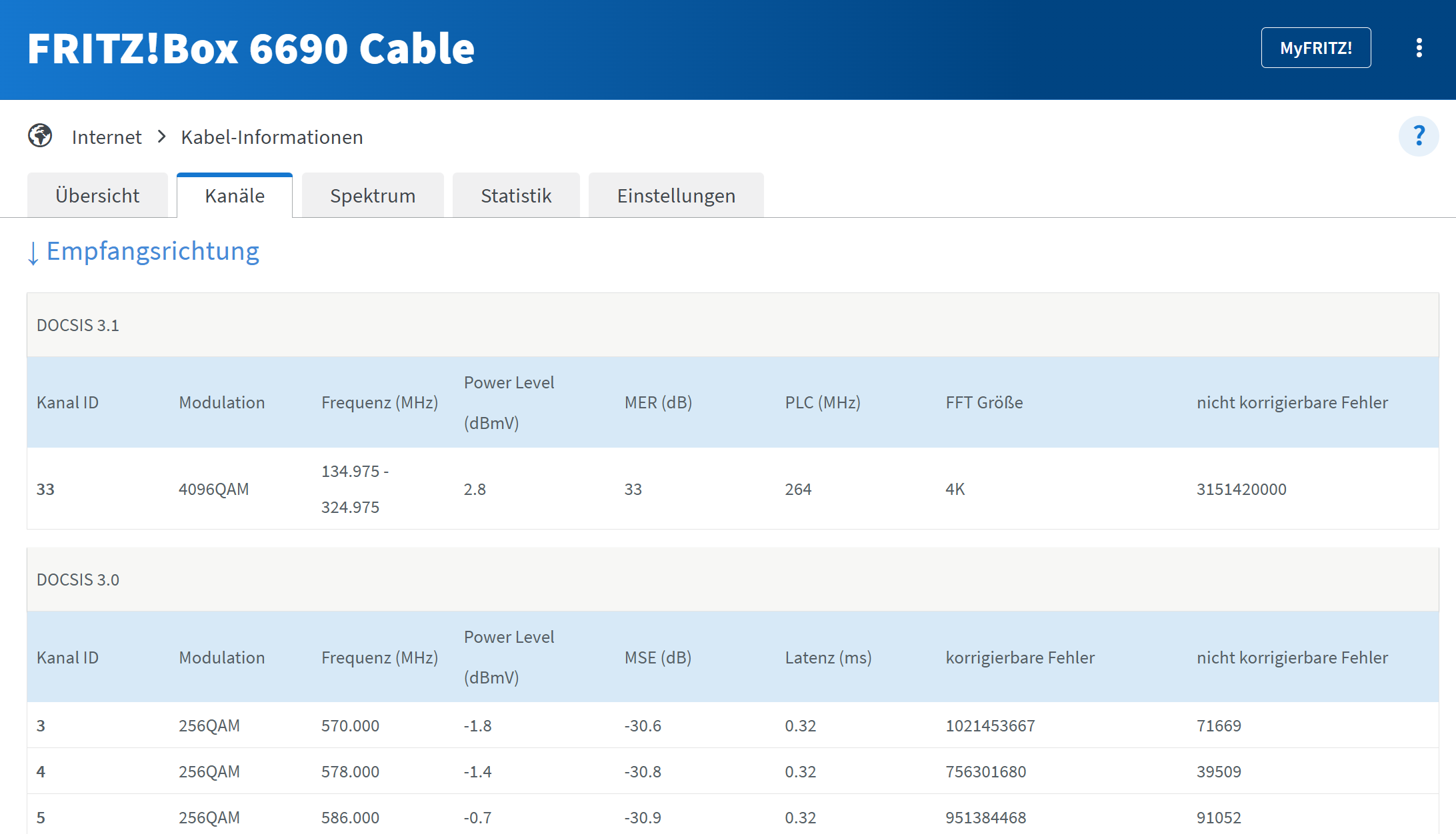

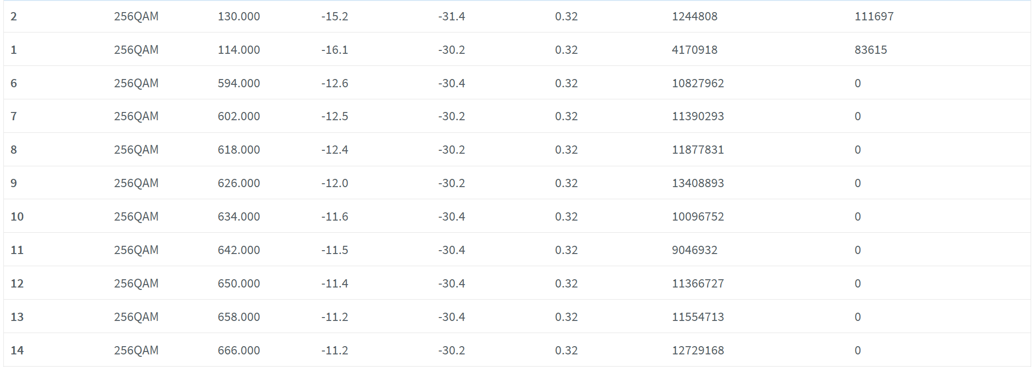

Der Vollständigkeit halber noch die vorher/nachher Werte im Downstream.
Downstream vorherDownstream nachher
Ich werde mal nächste Woche ein Update posten wie es läuft. Wünscht mir Glück. 🥳
Reaktionen: rezzler, G00fY und cartridge_case
Oh man, wieso sind denn da noch immer so viele Fehler? Das kann doch gar nicht sein.

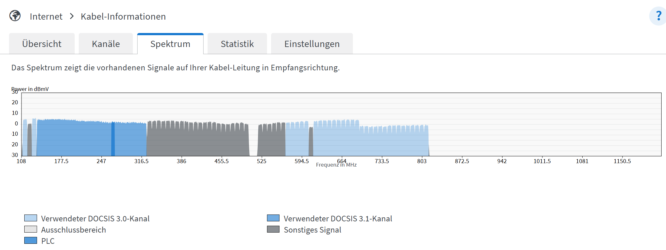

So richtig gut eingepegelt finde ich das noch immer nicht. Wurde denn nun dein Kabel getauscht, oder nicht? Das kann ich nicht wirklich rauslesen.
Die sollten nach einiger Zeit aber wieder vorhanden sein.

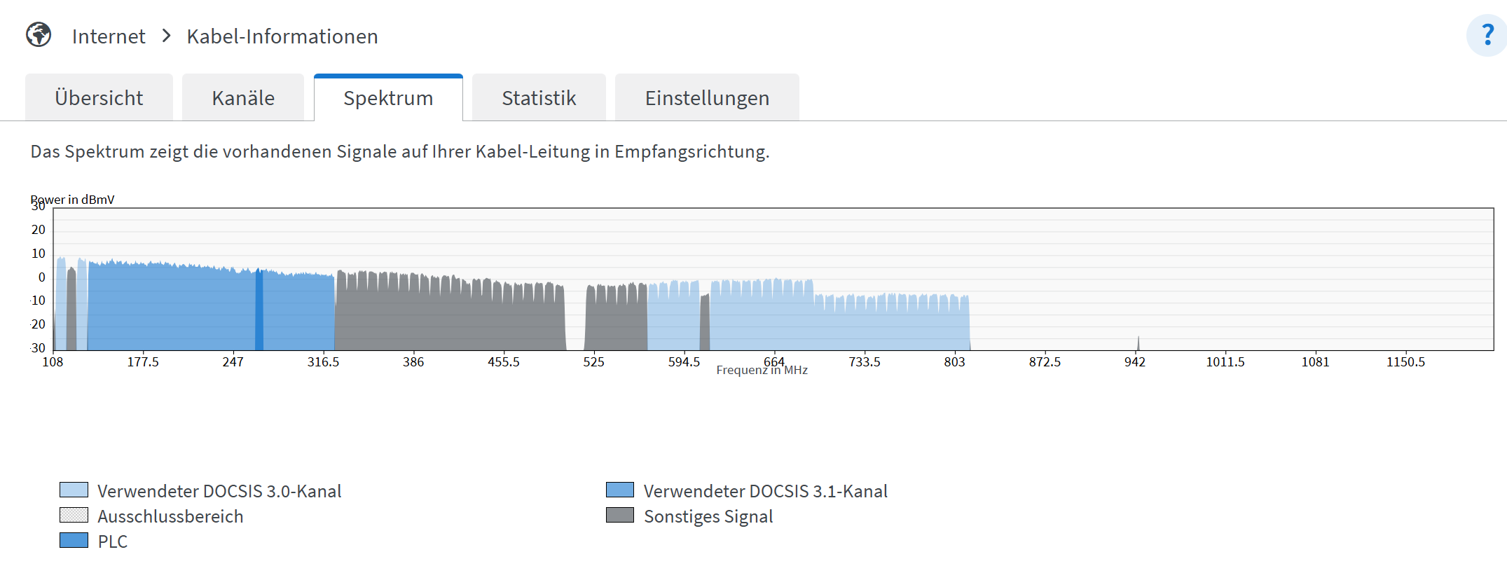

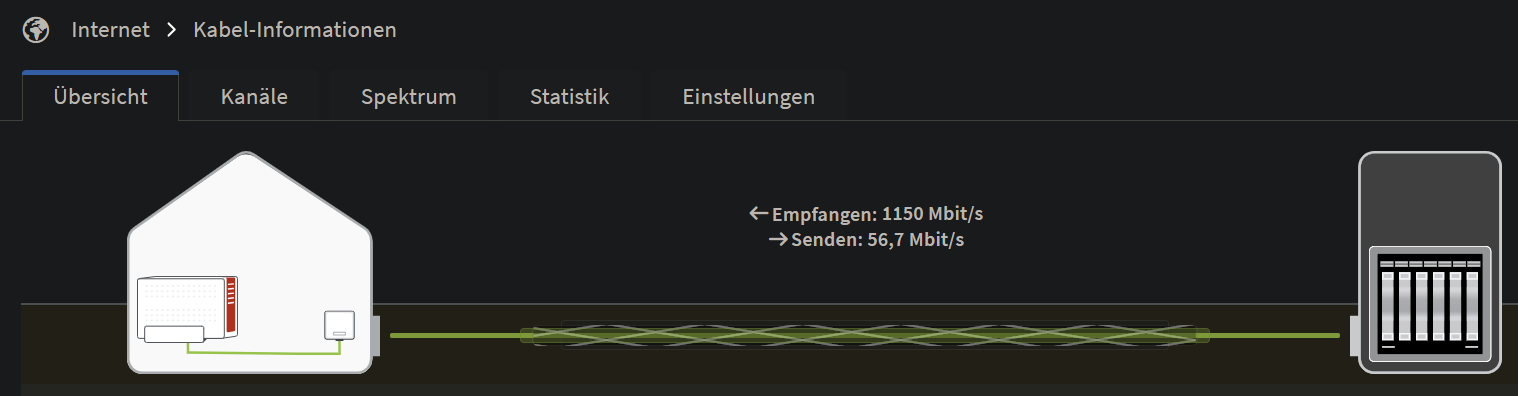

Ich habe mittlerweile wieder die Gigabit-Leitung, aber die ändert ja an den Werten nichts:
online seit 13 Tagen:
Reaktionen: coxon
