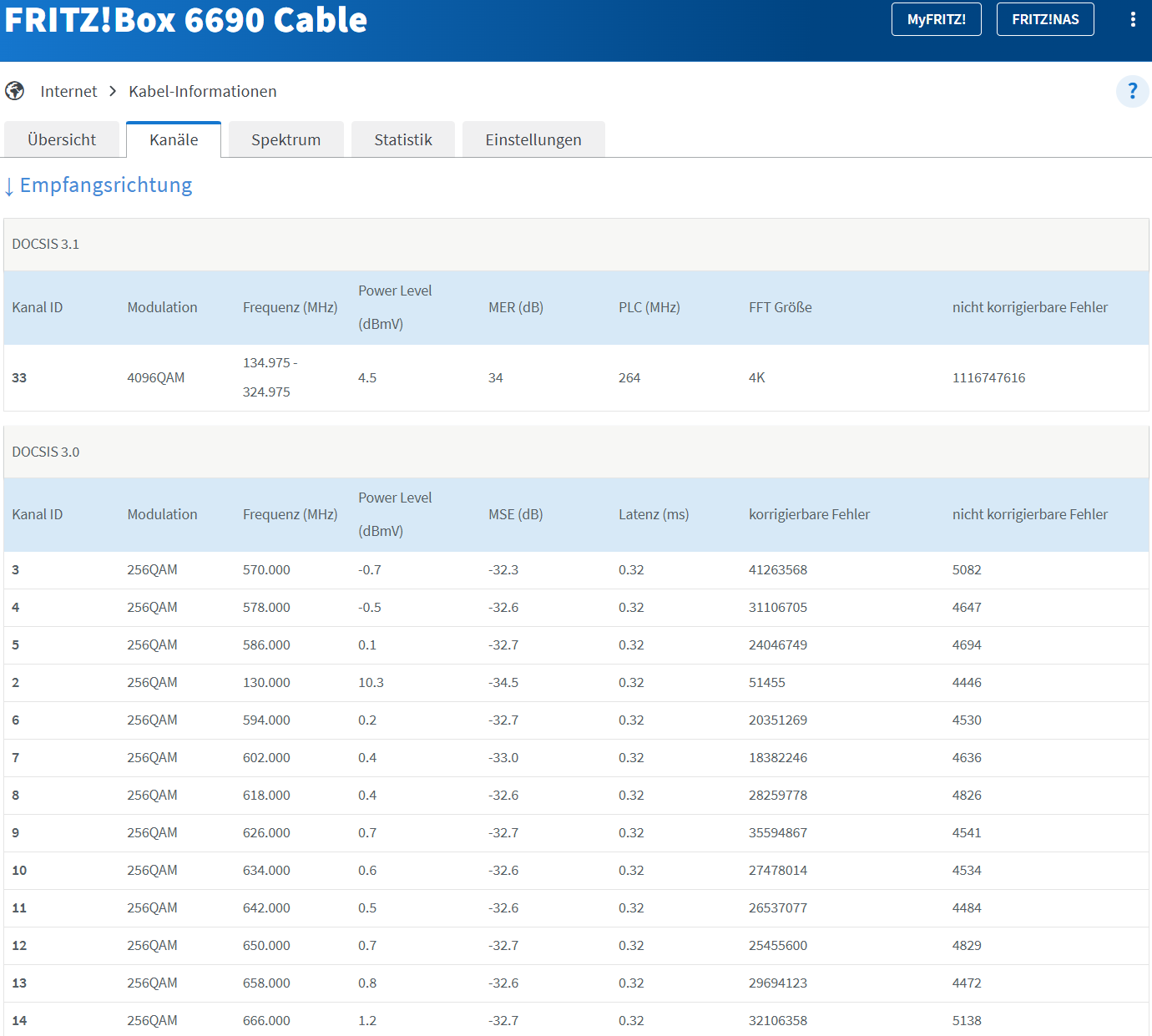

Ich will den Tag nicht vor dem Abend loben, aber ich konnte bis jetzt vier problemlose Runden Helldivers 2 zocken und da derzeit alle zuhause sind und das Netz hier nutzen, war das schon mal eine bessere Erfahrung. Die Werte sehen im Vergleich zu vorher immer noch seltsam aus, aber ich kenne mich nicht gut genug damit aus um mir ein Urteil zu bilden.

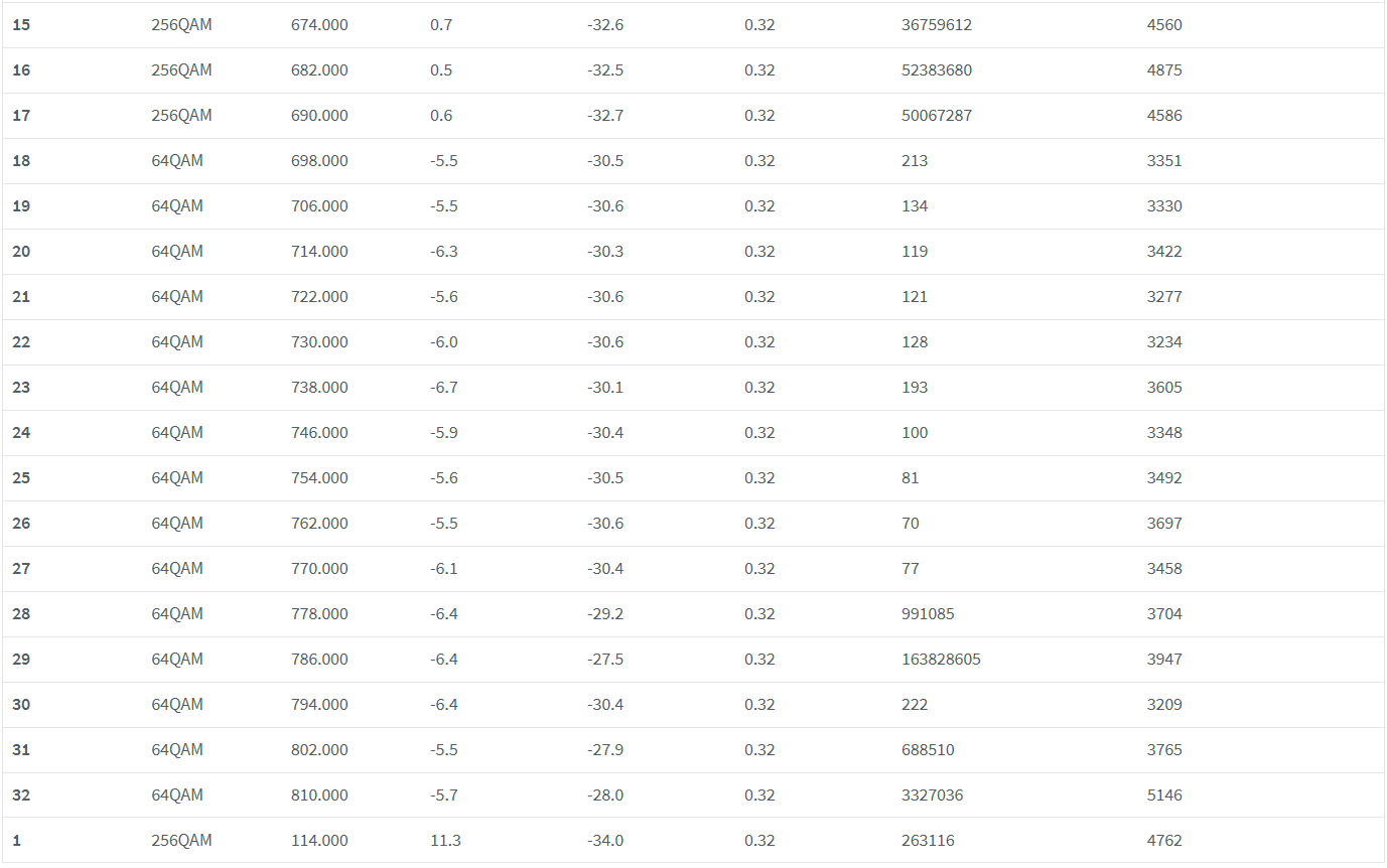

Sind die vielen nicht korrigierbaren Fehler in der DOCSIS 3.1 Empfangsrichtung normal?
Im Vergleich zu vorher fallen direkt die wenigen unkorrigierbaren DOCSIS 3.0 Fehler auf.

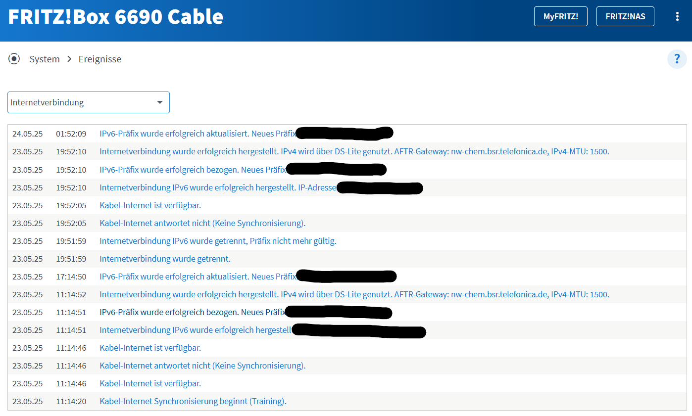

Die neue Verbindung um 19:52 habe ich selbst initiiert, das war kein Abbruch.

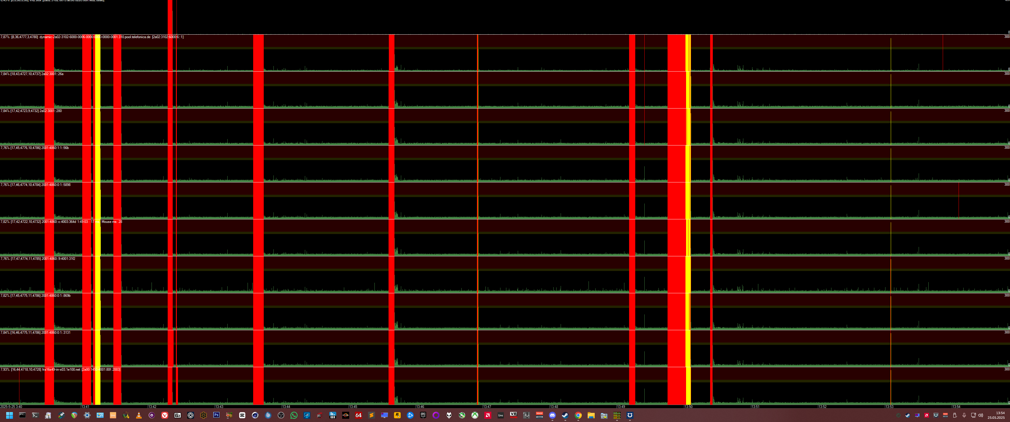

Ich brauch ein Script das im Hintergrund läuft und die Ausfälle dokumentiert. Sie sind zu kurz für eine Neueinwahl - aber zu lang für Space Marine 2 und Helldivers 2 ...
@G00fY ich danke dir vielmals für die Links zu den Kabelforen. In einer Antwort eines Supporters des Vodafone Kabelforum habe die Software Ping Tracer, und das ist vermutlich genau das was ich brauche.

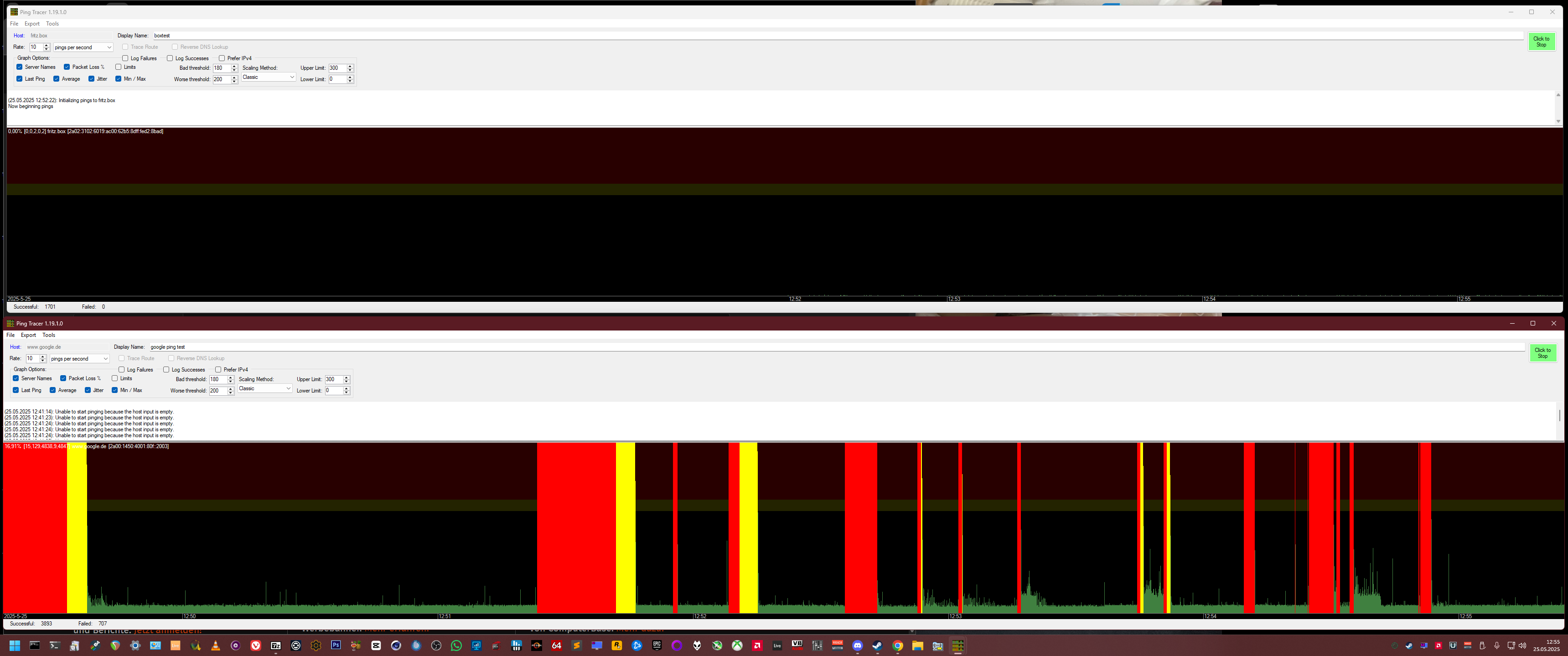

Hier mal ein sehr interessanter Screenshot der letzten paar Minuten, oben zu sehen, meine Verbindung mit der Fritte, unten die Verbindung zu google.de:
So schlimm wie heute wars wirklich noch nicht. :( Echt zum ausrasten ...

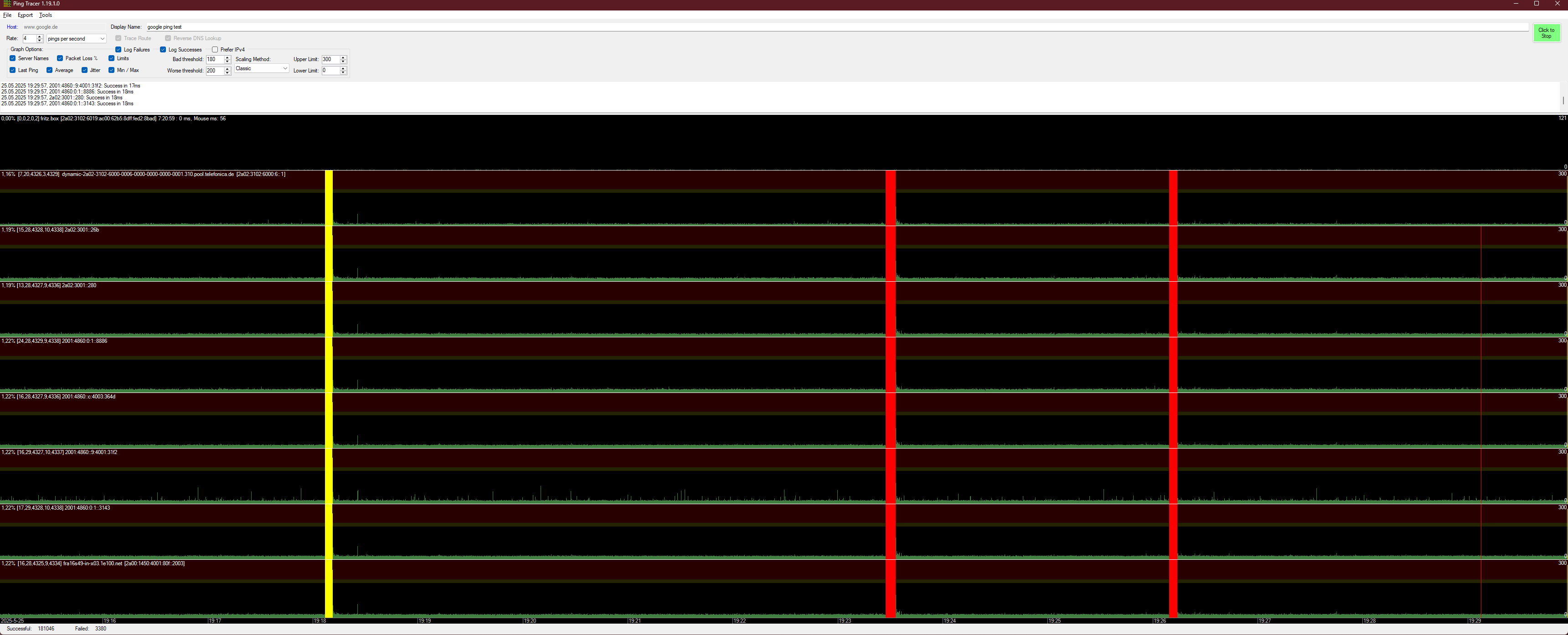

Das Beste: Mein Nachbar geht über die Verbindung vom Vermieter mit folgendem Ergebnis:
Nach ~10m sah es beim Nachbar & Vermieter so aus:

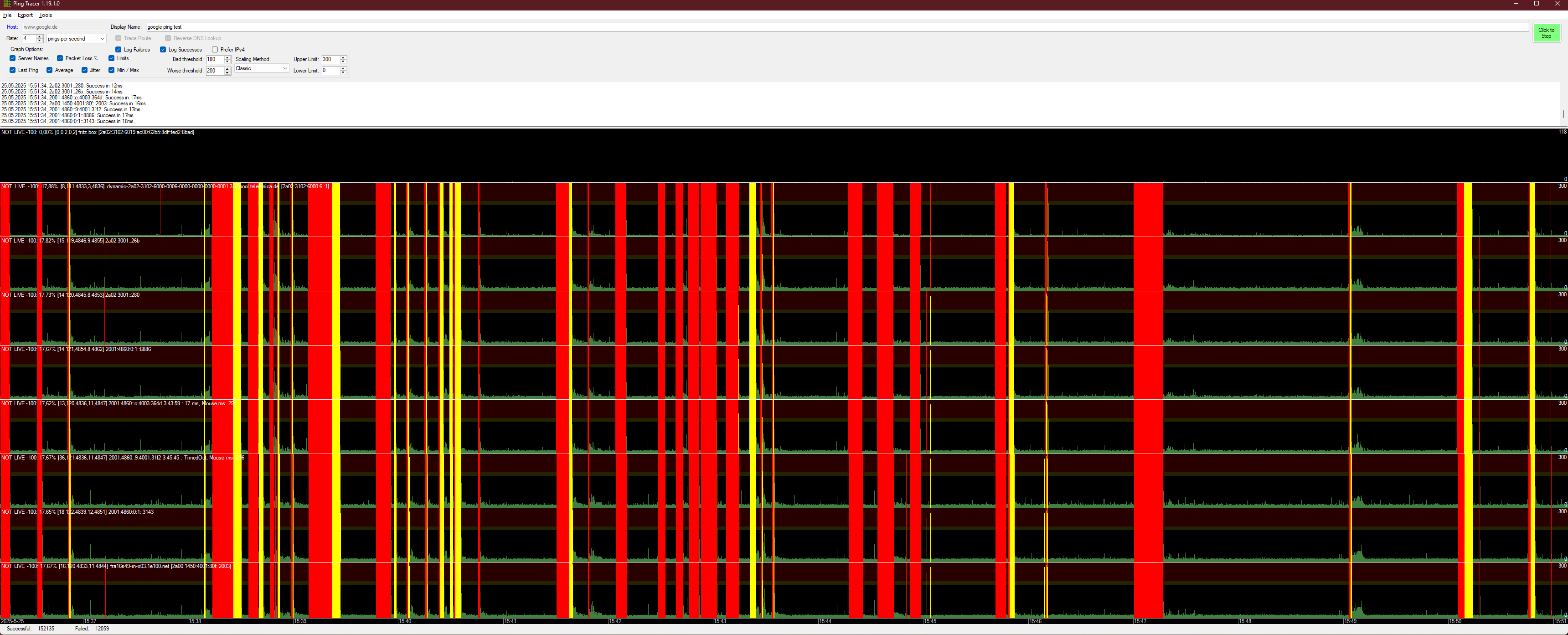

Das Tool hier ist ganz cool. Habe jetzt eine 30 MB Große Textdatei die vier Pings pro Sekunde auf Google macht und seit heute morgen alle kurzen Abbrüche dokumentiert. Somit hab wenigstens was schwarz auf weiß zusammen mit den Screenshots von heute mittag.
Auf Reddit meinte jemand, das wäre hier nicht besser zu kriegen. Aber so extreme Ausfälle dürften doch echt nicht sein. Ein solcher Screenshot deckt ca. 15 Minuten ab.

Dann schlagartig vor 2h ist alles wieder besser geworden. Nicht wirklich gut, aber auch nicht so extrem wie am Nachmittag.

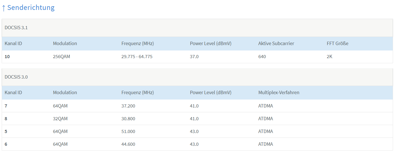

Es geht immer noch nicht richtig und es wird erst gehen, wenn man mir hier ein neues Coaxkabel legt das direkt im Keller abgegriffen wird. Der Mann war jetzt fast 1,5h hier, er hat umgebaut, Filter eingebaut, Verteiler getauscht, gemessen, gepegelt, geprüft und ich habe ihn mit zig Fragen gelöchert ... Ich kann echt froh sein, dass er sich die Zeit genommen hat und ich jetzt auch eine Erklärung habe warum im EG alles tutti ist, bei mir aber nicht.
Ich hänge auf dem gleichen Coaxkabel wie mein Vermieter, aber meine Leitung wird irgendwo im EG abgegriffen, nach seiner Fritte, und auf dem Wege vom EG zu mir hoch ist irgendwo der Wurm drin. Meine Dämpfungswerte sind komplett für den Arsch, entweder durch ein beschädigtes Kabel, oder eben, weil im EG eine unorthodoxe Verkabelung/Abzweigung Dieser statt findet.
