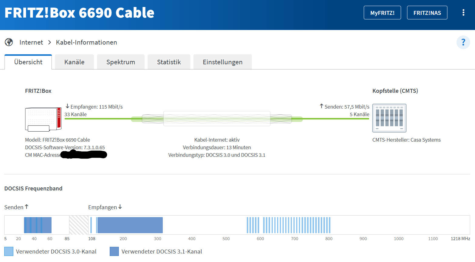

Das hier waren die Werte mit der 6670
https://www.computerbase.de/forum/t...ungsdaten-kabelinternet.2236678/post-30540247
Hier sind die mit der 6690, immer noch sehr viele unkorrigierbare Fehler. Ob des Gelumps stabil bleibt muss sich erst im Verlauf der nächsten Tage zeigen, und vor allem am WE. Zum testen habe ich erst mal bei Steam ein Borderlands 2 runtergeladen ... Na mal sehn.
