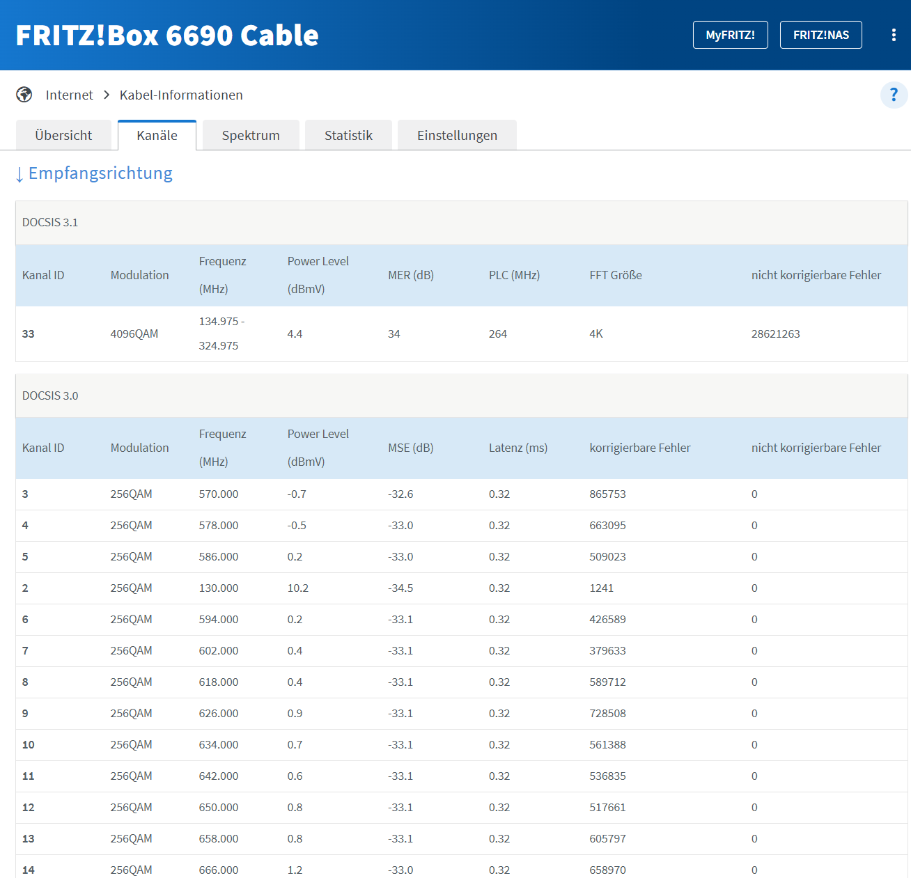

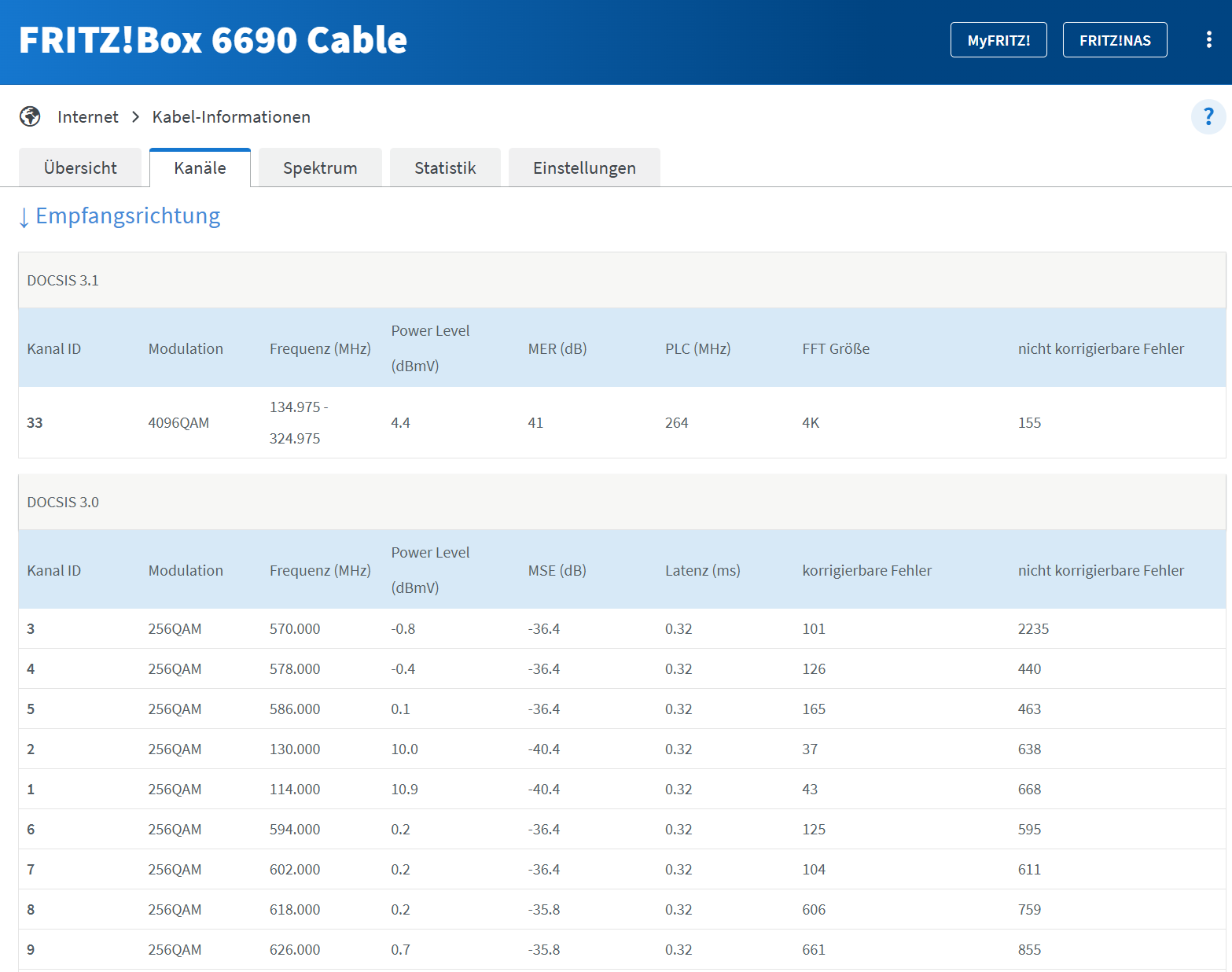

o2 bat um Rückruf wegen dem Ticket. Hatte leider wieder eine Dame dran die sehr schlecht deutsch sprach und kaum zu verstehen war. Haben uns durchgewurschtelt und die nagelneue 6690 dann auf Werkseinstellungen zurückgesetzt - warum versteh ich zwar nicht, aber wenn die das von mir möchten und das vom Prozedere vorgegeben wird, warum nicht. Jetzt soll ich die Verbindung beobachten, Ticket ist angeblich noch offen, mal sehn.
Was mir aber gleich mal aufgefallen ist nach dem Werksreset: die 3.1 Fehler sind massiv gestiegen im Vergleich zu Vorgestern als ich die Box in Betrieb nahm, die 3.0 Fehler nahezu auf Null. Box ist bei beiden Screenshots gerade mal 30 minuten aktiv. Mal sehn was das übers WE gibt.
Alt:
Neu:
Reaktionen: rezzler und qiller
