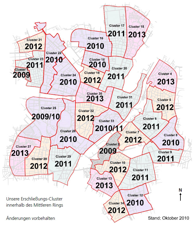

Die Kabelbetreiber schwafeln nur allzu gerne von Glasfasern insb, von "Ringleitungen", die sie um Stadtteile ziehen wollen, um die Kundschaft breitbandig anzubinden. Das sind die Blütenträume z.B. der ANGA/ZVEI Ausbaukonzepte, die dort vor Jahren in Hochglanzbroschüren verteilt wurden. Die wirkliche Vorgehensweise sieht eher so aus: Kompression ohne Ende, um immer mehr (und immer fehleranfälliger) Daten durch die gammelige Cu-Koaxleitung zu pressen. Straße aufbuddeln, um GF an die Kundschaft heran zu führen (so wie VDSL2 Outdoor) ? Nicht mit uns !

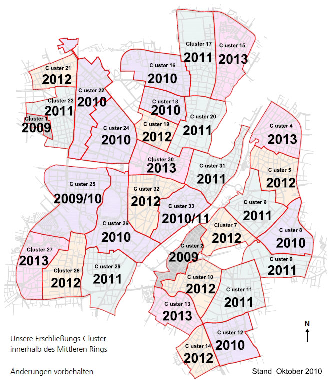

ganz schön objektiv!
