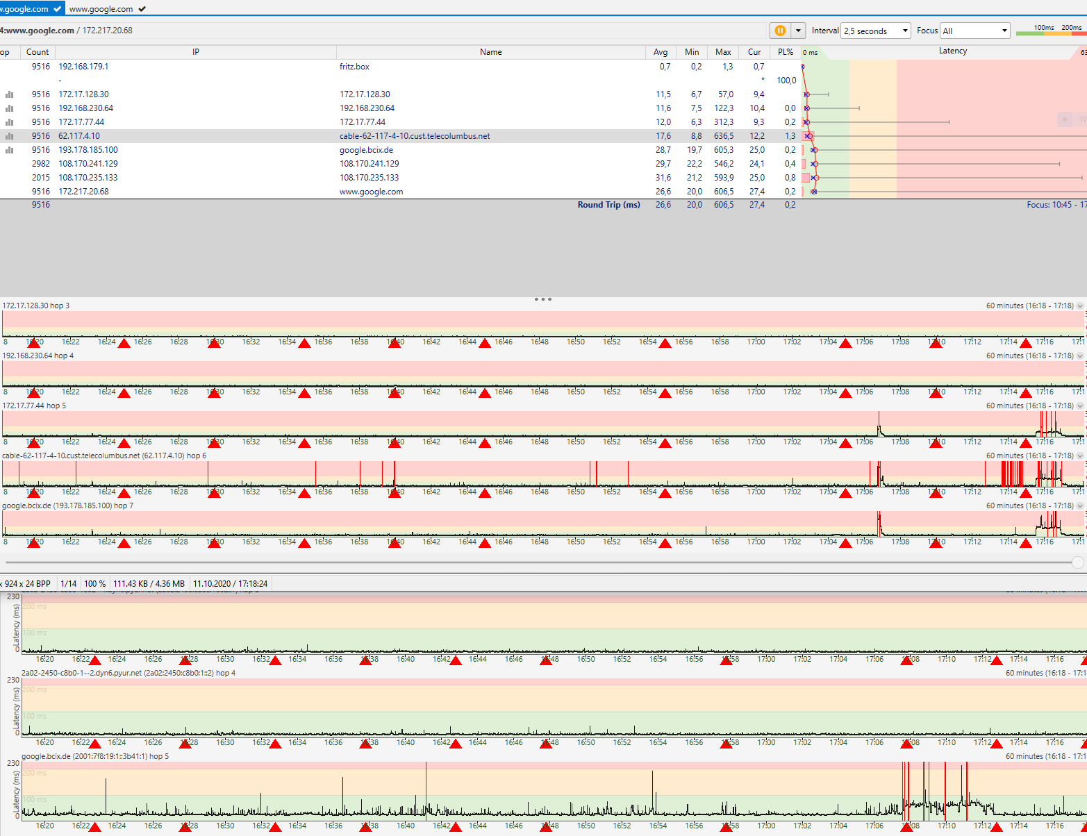

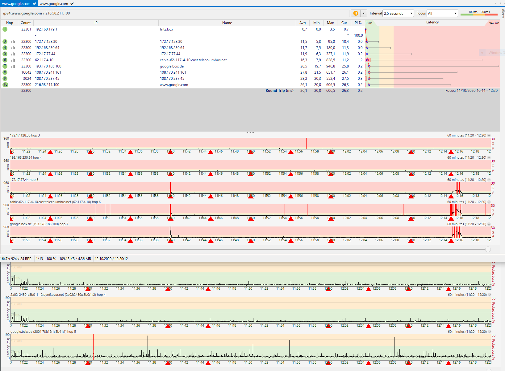

Problem bei der Breitbandmessung ist ja, ich habe kein Bandbreitenproblem. Pingplotter werde ich mir mal bei Zeiten näher ansehen müssen. Und eins ist klar, ich mache das auch einseitig, wenn sie nicht drauf eingehen.
Hier mal ein erstes Beispiel:
Hab im Nachgang auch mal für IPv6 aktiviert.

@Bale Kann es sein, dass Hop 3 und 4 nicht von der neuerlichen Störung um 17 Uhr betroffen waren? Wo darf ich mir vorstellen stehen wohl die problematischen Hops beim ISP? Wieso sagen die, sie wissen von nix, wenn es für mich laienhaft so aussieht, als sei das klar bei denen und nicht bei mir unten im Keller oder so ähnlich.
Oben ist IPv4, unten IPv6.
Wobei ich IPv6 momentan selbst kaum nutze oder durch einen IPv4-Tunnel, da Pyur/Telecolumbus nur einen einzigen /64 an Kunden verteilt.
Hop4 ist wieder sauber geblieben, danach kommen die Probleme, kann man das so sagen? Also das dort die Störungen herrühren?
