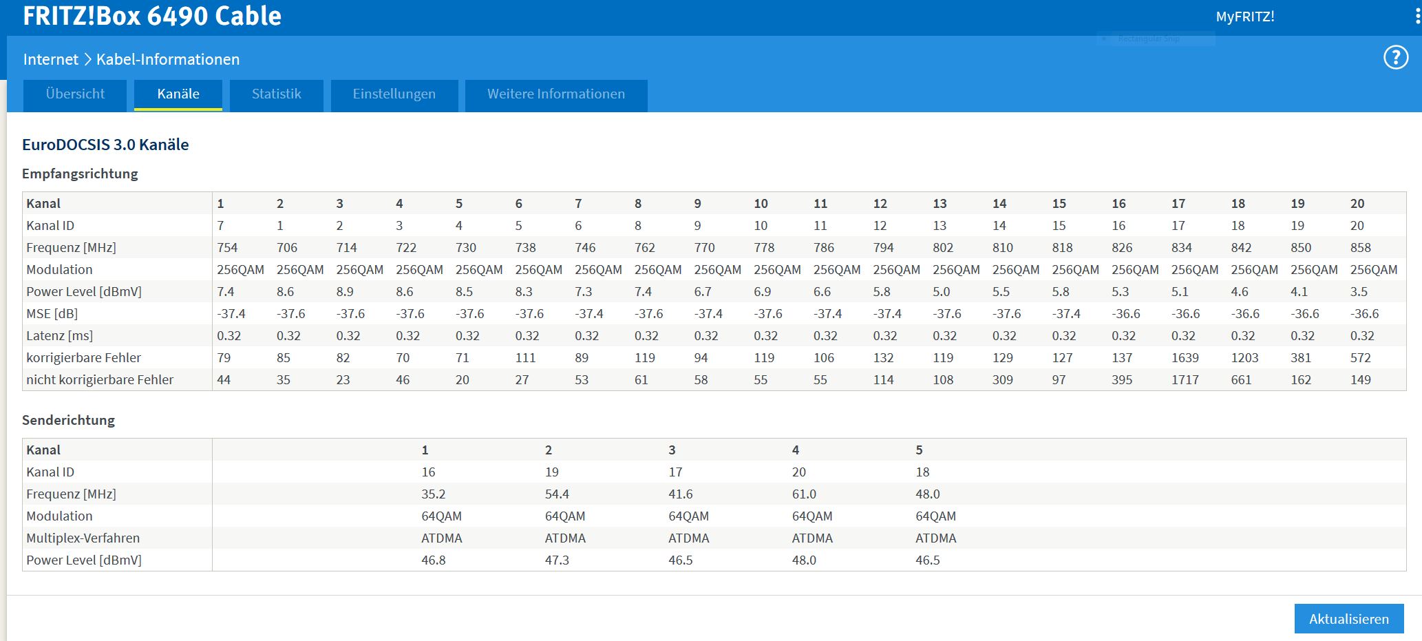

Also interpretiere ich mal, DL ok, UP schon teilweise gestört.

Und du kannst dabei die Verbindung PC <-> Modem ausschließen?

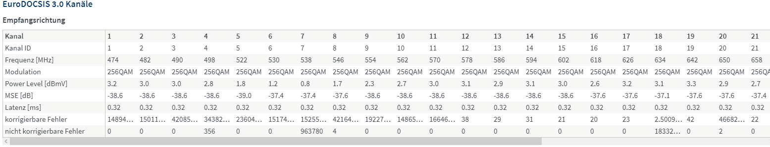

Richtig schlimm sieht es eher so aus
Trotz Messwerten okay, 13 Kanäle defekt.
Jedoch ist die Verbindung fehlerfrei und kein Paketverlust (angeblich). Dennoch nicht einmal ansatzweise die gebuchte Bandbreite erreicht

Die Werte aus der Fritzbox sind OK, aber im Upstream sieht halt nur der CMTS die wirklich relevanten Daten, nämlich ob die Datenpakete lesbar ankommen.Bob.Dig schrieb:UP schon teilweise gestört.
B
Bob.Dig
Ok, ich entnehme dem Ganzen hier, dass kurze Aussetzer (<1min) sich nicht an diesen Werten ausmachen lassen, danke.

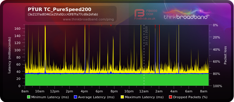

@Bale Bin kein FV-Kunde und hier waren schon zahlreiche Techniker vor Ort, einer von denen hat auch schon einiges getauscht, zuletzt halt das Endgerät. Und Thinkbroadband bescheinigt mir das Problem ja auch, wobei die Aussetzer halt recht kurz sind. Mir bleibt daher wohl nix weiter übrig, als eine Minderung durchzusetzen.

Einen konkreten Mangel hast Du bis dato noch nicht formuliert. Idealerweise ist das eine Eigenschaft, die zur üblichen Nutzung eines Internetzugangs gehört und wiederholt gestört ist. Pingplotting sehe ich als ein Mittel um einen Mangel zu belegen, bedingt aber keinen.
Abreißende Telefongespräche oder Videokonferenzen, Probleme in Spielen, die zu disconnects oder Unspielbarkeit führen, das alles grenzwertig gegen die Angaben zur Verfügbarkeit würde ich hingegen als starke Argumente sehen. Damit kannst Du denen vielleicht kommen.

@bender_ Danke Dir. Dass ich diese hier nicht genannt hatte, lag einfach daran, dass es mir darum hier jetzt nicht ging, sondern um die Werte der "neuen" und ersten Fritzbox an diesem Anschluss.
Ich gebe dir im Übrigen auch vollkommen recht, das von mir gepostete Ergebnis stellt keinerlei Mangel dar, so ähnlich sieht meine Leitung es schon seit Jahren aus. Für mich war nur wichtig, dass die Disconnects sich eben auch im Plottergergebnis wiederfinden (sobald man die unterschiedliche Zeitzone berücksichtigt). Die Probleme selbst hast Du gut zusammengefasst. Ich bin täglich betroffen und darf mich ärgern.

Vorsicht! Er wohnt wohl in einem ex-unitymedia gebiet, und ich meine, die Werte sind da etwas anders. Sieht man an den 5 Kanälen in Senderichtung!
