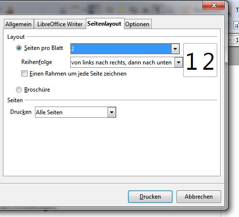

Hab es gerade mal Probier klappt bei mir auch mit LibreOffice
