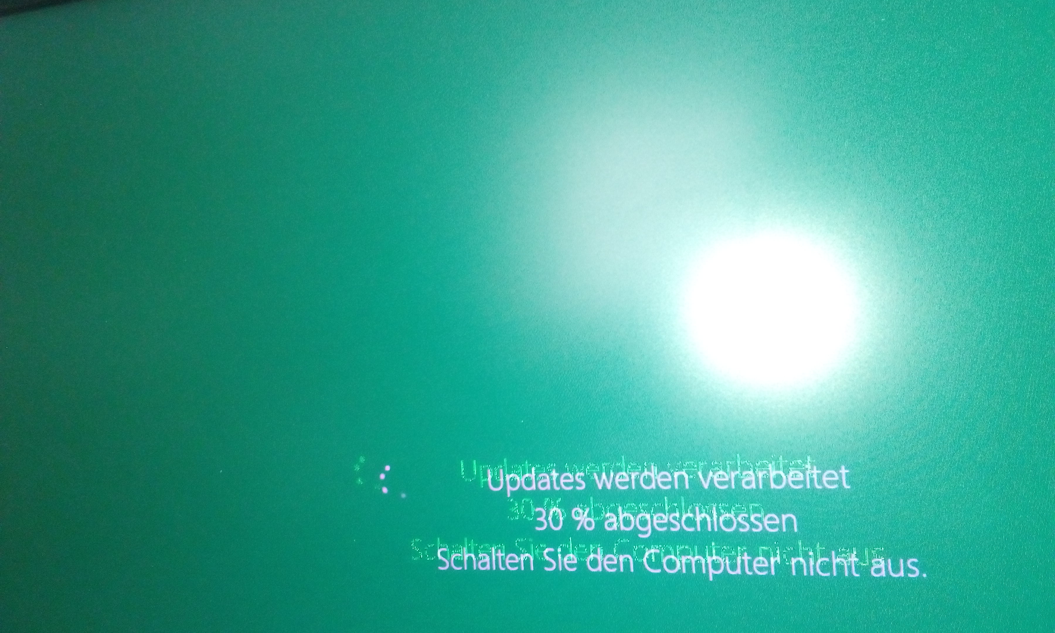

Hallo! Ich habe seit heute so ein Bildschirm. Das was hier weiss aussieht ist bei mir rosa/pink. Gestern habe ich den Rechner ordnungsgemäss heruntergefahren und es gab keine Probleme. Von Möglichkeiten habe ich folgendes ausprobiert:
1. Systemwiederherstellungspunkt zu einem früheren Zeitpunkt laden.
2. Systemeinstellungen im bios auf default zurücksetzen.
3. Originaltreiber für Grafikkarte (Nvidia GeForce GTX 760) aus dem Internet installieren.
Hat alles nicht geholfen. Kann es sein dass es ein Hardwaredefekt ist?

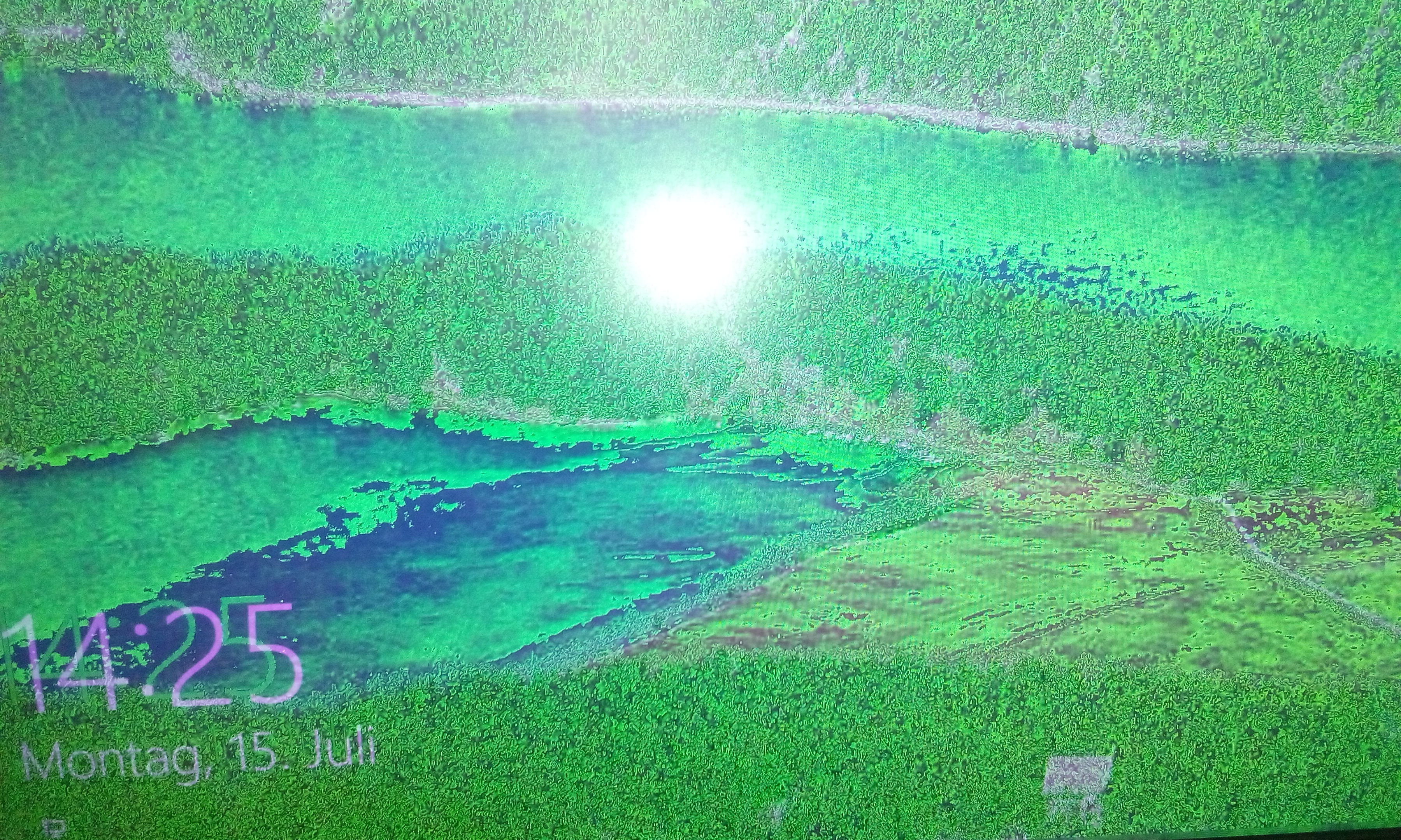

So sieht das jetzt aus. Es ist nicht nur die Verschiebung sondern auch die Farben. Auf dem Bild soll ein Fluss und ein Gebirge sein.

eine GTX 760?? hast du mal eine Suchmaschine mit deinem Problem gefüttert? ich schon.
das ist wohl ein bekanntes Problem mit "sterbenden" GTX 760. Das der Bildschirm zwischen grün/pink/schwarz wechselt.
Suchmaschine: "GTX760 green/pink screen"
Aber wenn du es gerne eingrenzen möchtest:
Hast du die Möglichkeit die Karte in einen anderen PC einzubauen, um zu schauen ob das Problem mitwandert (=Karte defekt) bzw. eine andere Karte temporär in deinen PC einzubauen? Oder hast du eine On-board / On-Chip Grafikkarte? wie z.B. bei einem Intel Prozessor die integrierte Grafikkarte. Teste mal das Bild von dort. wenn es von odrt sauber kommte, mit den selben Kabeln + Monitor, dann ist die Karte hin. Eventuell mal mit dem Treiber Deinstaller alle NVidia Treiber runter machen und frisch installieren.
Edit:
Das Verhalten das du hier gerade frisch gepostet hast, kenne ich von meinen alten 8800GTS. Da war das Netzteil hinüber und hat meine Grafikkarten (SLI) gleich mit gegrillt. Danach hatte ich ein so tolles Bild. Tausch auch mal Netzteil wenn du die Möglichkeit auch noch aus, wenn du eines zur Hand hast. Gerade bei einem alten System, welches noch eine GTX760 verwendet kann das nicht schaden, zu mindest das gegenprüfen mit einem alternativen Netzteil.
