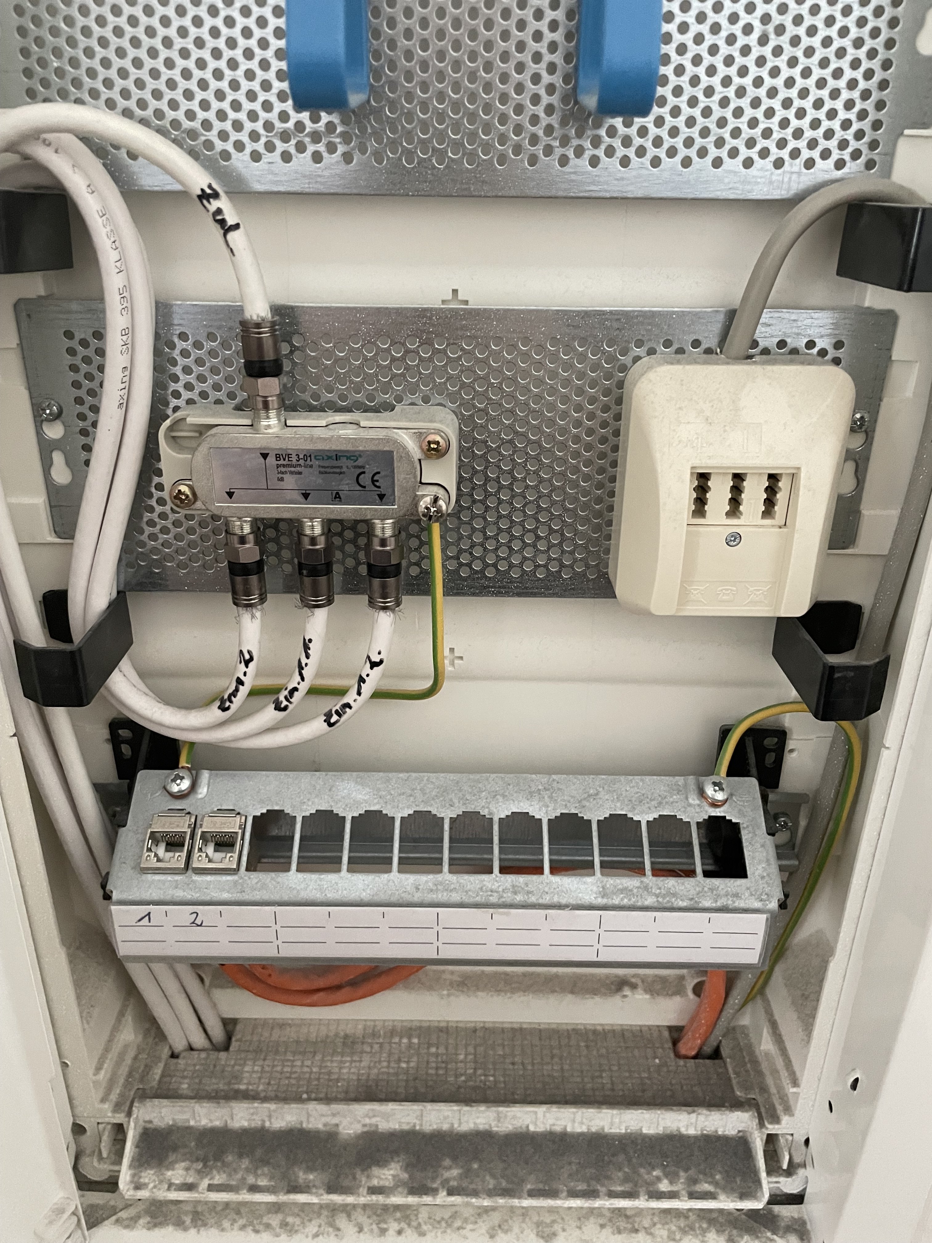

Ich habe nun folgenden Schrank bei mir in der Wohnung gefunden.
Die Ziffern 1 und 2 stehen auch jeweils auf einer Dose drauf. Muss ich einfach zwischen den beiden LAN-Anschlüssen in dem Schrank ein kurzes LAN-Kabel verlegen? Genügt das schon?

Vermutlich ja, dann bleiben aber immer noch vier Möglichkeiten über, von denen nur eine funktioniert. Von den Doppeldosen ist nämlich nur jeweils ein Anschluss offenbar belegt.
Unwahrscheinlich, denn man benötigt dann ja immer noch vier Anschlüsse. Hier sind aber nur zwei vorhanden.

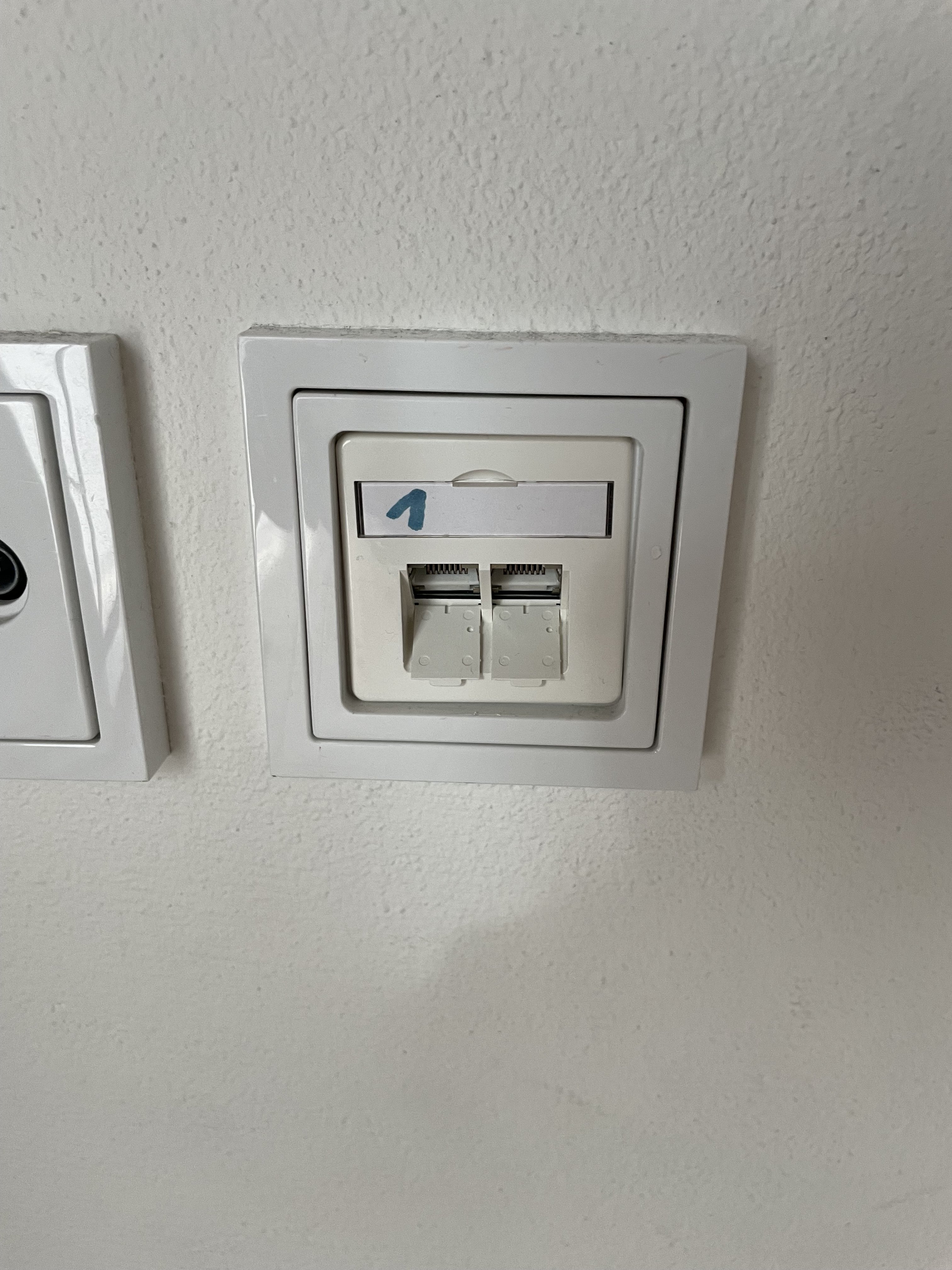

Bei den Dosen war jeweils nur ein Anschluss beziffert, sodass ich das Kabel jeweils in den bezifferten Anschluss gesteckt habe.

Du könntest eine der dosen öffnen und kontrollieren, so wie es bisher aussieht ist aber pro Doppeldose nur eine verkabelt.
Keine Ahnung warum der Installateur nur halbe Arbeit macht wenn er eh schon dran sitzt....
Es läuft ja schon alles. Man sieht auch nur zwei Leitungen im Schrank, zwei Keystone-Module und die Dosen sind entsprechend beschriftet. Vermutlich hatte der Elektriker genau diesen Auftrag aber keine Einfachdosen im Gepäck.
