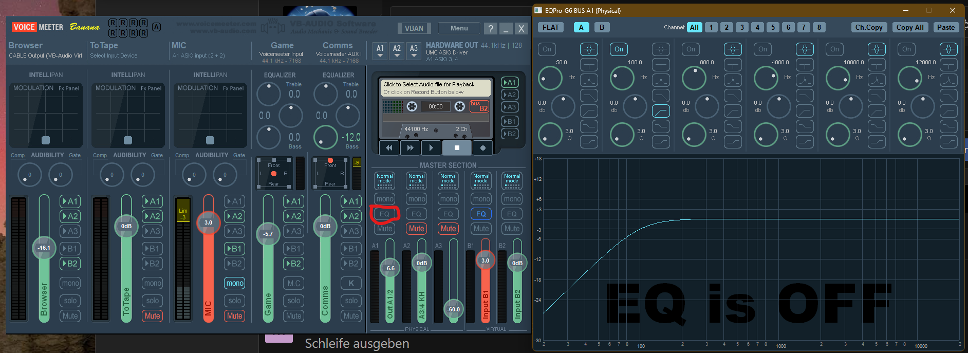

Das was du vor hast wird sich locker mit VoiceMeeter Banana realisieren lassen, aber der Effekt wird immer noch scheiße sein. Du benötigst andere Speaker um deine Wünsche entsprechend umzusetzen.

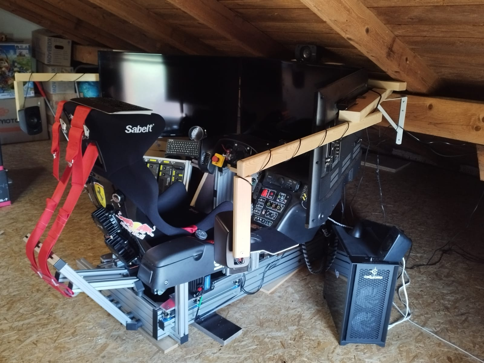

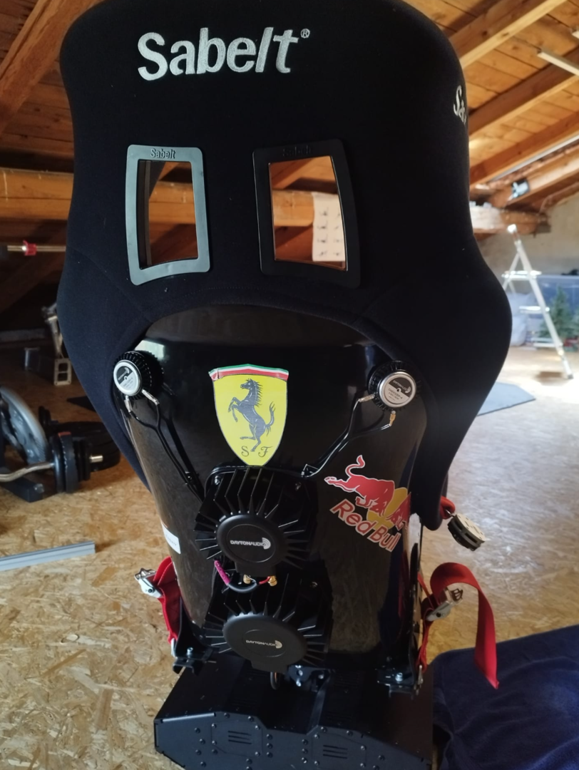

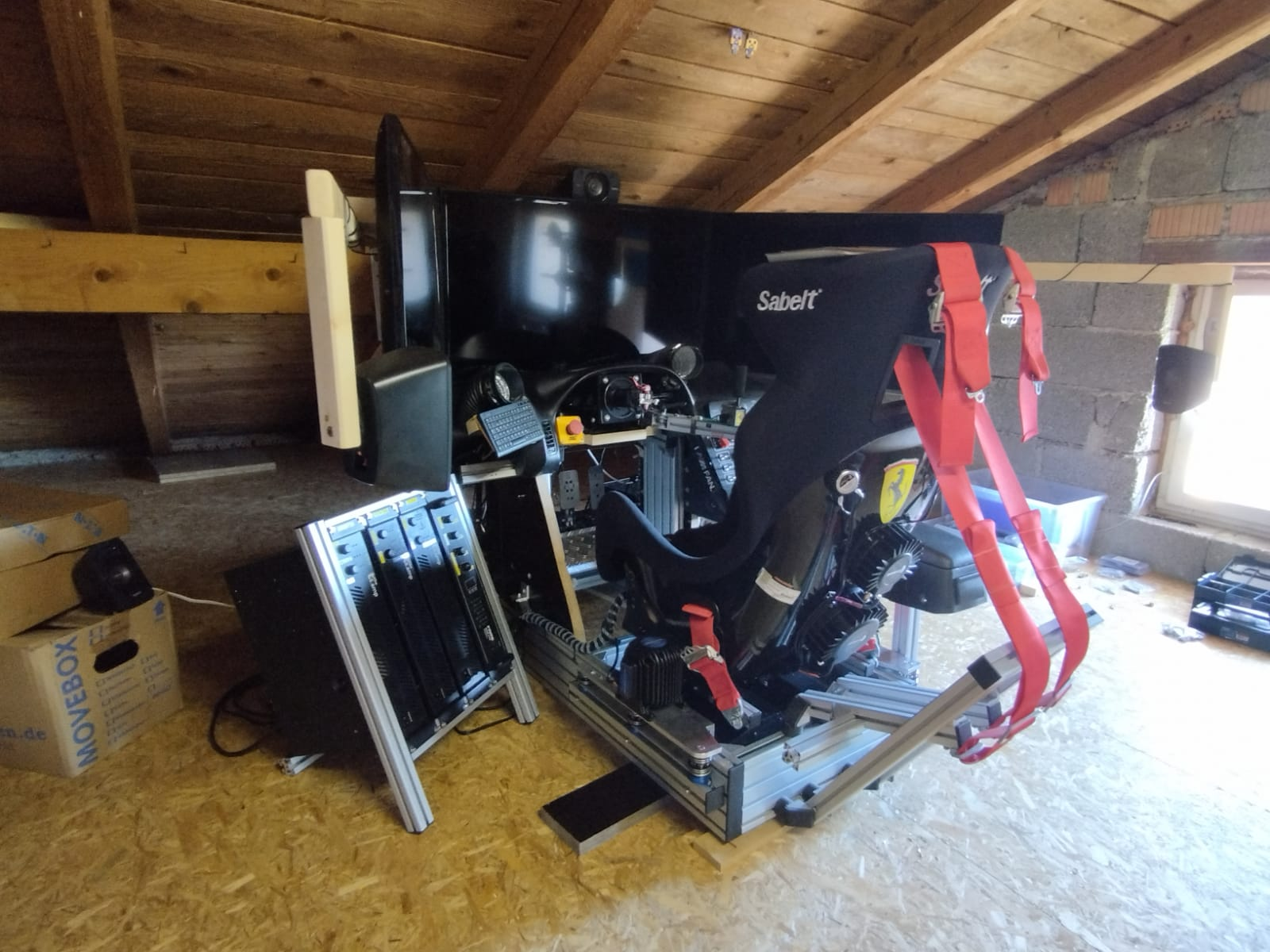

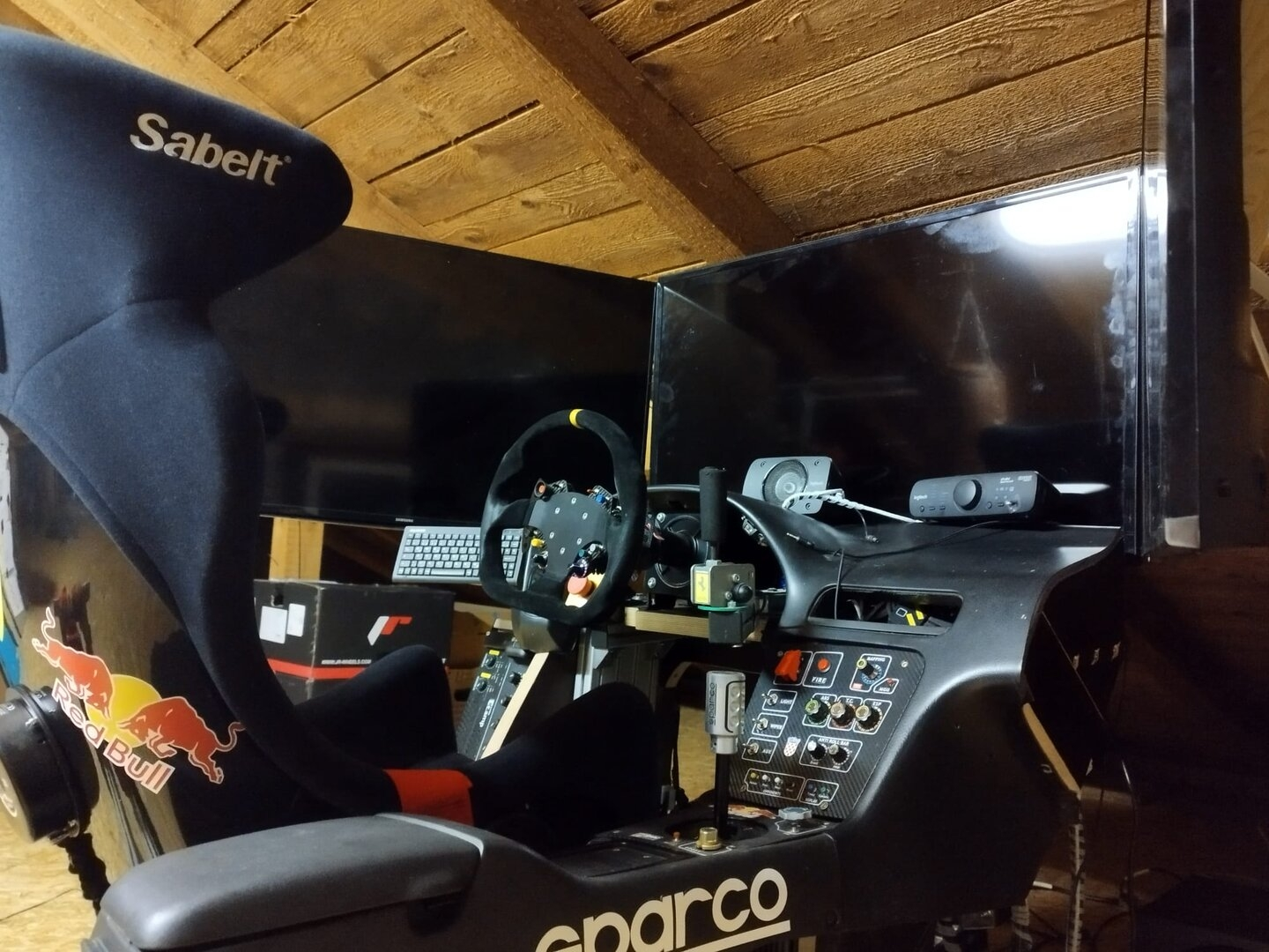

Ich habe einen professionellen Rennsimulator den ich bis jetzt über 3D-Brille und Kopfhörer betreiben habe.
Ich habe jetzt einen großen Umbau / TactileSimulation-Aufrüstung hinter mir und auch gleichg auf Triple Screen erweitert und mir dazu eine laute 5.1 Anlage geholt. Hauptsächlich um den Surround-Effekt zu bekommen (von hinten fährt ein Auto auf bzw. kommt seitlich näher, dann hörtr man das auch nur auf diesem Sateliten-LS)
Soviel zur Daseinsbereichtigung und der Frage warum holst Du dir dann überhaupt so ein Satelitensystem!
Aber wenn ich jetzt eben so bestimmte Motoren wie einen V8 fahre oder auch andere fehlt mit genau das mittel-frequente sonore Brüllen!!
Und zum Thema das sich die eventuell im milisekunden-Bereich verzögert stören.....
Also ...ich habe 3 Soundkarten (2x Asus Xonar @PCI, 1x Onboard Realtek irgendwas..) und steuere über die Telemtrie-Outputs der Rennsimulation 10 Lautspecher bzw. es sind mehrfach Körperschallwandler, Butt-Kicker, Shaker, Exciter usw. verteilt am ganzen Rennsimulator mit einer Gesamtleistung von weit über 3000 Watt.
Und da brummt so einiges, und bringt mich in Vibration, das man auch den tasächlichen Spielsound nicht mehr sauber hört ich mich aber wie mitten in einem Auto fühle. Sogar das Leerlauf-brabeln habe ich mit den 2 Buttkicker LFE hingekriegt die schon jeder für sich 1200Watt im Bereich um 8-25 Hz Leistung erbringen !!

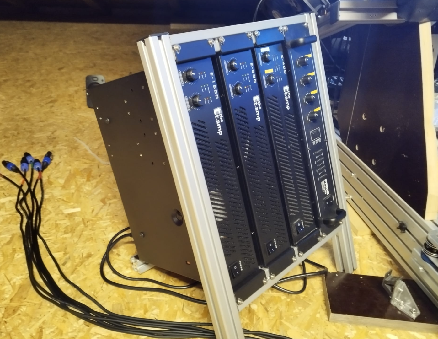

Ich hätte noch hier an der rechte 4Knala Endstufe (QUAD Fame) 2x 110Watt frei für die beiden Lautsprecher!

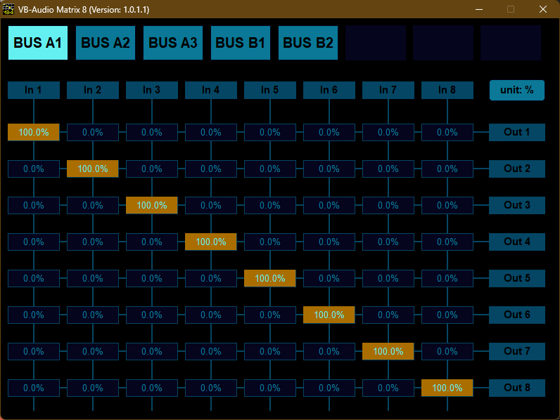

VoiceMeeter kann auch einen 6.1 Upmix, und du hast auch einen Matrix-Mixer (hier kannst du die Lautstärke der Kanäle nach entsprechender Konfiguration für dich einpegeln).

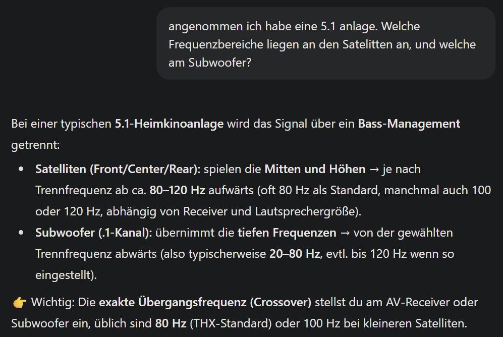

Das hier sagt Chat GPT dazu und das deckt sich auch mit meiner Ausbildung an der Uni. Ich habe selbst schon 5.1 Surround abgemischt um meine Prüfung zu bestehen. Ich gehe also davon aus, dass da irgendwo an deiner Anlage oder einer Einstellung etwas nicht stimmt, und in letzter Instanz die Lautsprecher die Bandbreite nicht bringen weil sie einen zu hohen Crossover von der Anlage aus haben.
Deine angebrachten 200Hz Crossover können per Default so nicht stimmen.
Reaktionen: qiller
Bei einem 5.1 System mit sehr kleinen Satelliten liegt die Crossover-Frequenz auf jeden Fall über 100 Hz und natürlich wird an die Satelliten dann nicht die ganze "Bandbreite" an Frequenzen weitergegeben.
200 Hz wäre allerdings wirklich sehr hoch als Trennfrequenz.

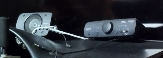

Ist das da deine "5.1" Anlage?
Das ist ein Logitech Brüllwürfel. Die machen eh was sie wollen und das hat mit richtigem Surround wie er eigentlich sein sollte, rein garnichts zu tun. Da liegen die Crossoverfrequenzen so, wie @Mosed das schon sagt, bei einem herstellerspezifischen Wert um die kleinen Sateliten zu schonen. Und zugegeben, die Sateliten dieser Teile sind halt nich se yello of se egg. Das wird nicht umsonst "Brüllwürfel" genannt.
Reaktionen: qiller
Sieht mir nach ner Logitech Z906 aus. Ich hatte bis vor nem Jahr den Vorgänger Z-5500 und kann sagen, das einzig halbwegs gute war der Sub, aber die LS sind wirklich "quäkig". Und ich weiß nicht, wie es bei der Z906 aussieht, aber bei der Z-5500 konnte man sowas wie Übergangsfrequenzen gar nicht einstellen. Wenn du da anstatt den Satelliten-LS von Logitech richtige Vollspektrum-LS an FL/FR anklemmen wollen würdest, werden diese ihre Frequenzbandbreite gar nicht wiedergeben können. Und selbst wenn man die Übergangsfrequenz einstellen kann: Ob der Verstärker, der ja im Sub drin ist, das dauerhaft mitmachen würde, ist auch so eine Frage.
Also FL/FR am Logitech-Verstärker "Ersetzen" fällt da mMn aus. Ich würde auf Klinke gehen, nur SR/SL + Center/Sub anklemmen und für FL/FR dann extra Aktiv-Stereo-LS nutzen. Wobei das auch nicht wirklich toll sein wird, weil du dann recht gut klingende FL/FR hast, aber in der Mitte dann wieder den quäkenden Center.
