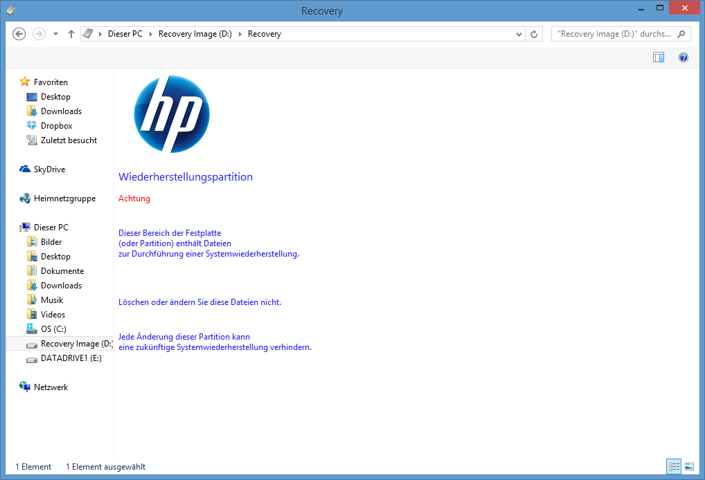

Ich habe derzeit einen Rechner auf dem Windows 8 vorinstalliert ist, auf diesem ich gerne Windows 7 installieren würde.
An sich kein Problem, Neuinstallationen sind kein Problem für mich. Doch ein Problem hätte ich da doch.
Windows 8 hat ja eine Neuinstallations-Funktion integriert. Und ich habe (wahrscheinlich ist das eine Partition) ein zusätzliches Laufwerk, wo die benötigten Dateien für eine Neuinstallation von Win8 vorhanden sind.
Nun weiß ich Wiederrum nicht, ob ich Win8 nach der Win7 Installation wieder ohne Probleme drauf machen kann (falls ich wieder Win8 haben will), oder ob diese Partition evtl. verloren geht? Und des weiterem bin ich nicht im Besitz meines Key's, da ich diesen ja durch diese Reset Funktion von Win8 nicht brauche (Beim Win8 neuinstallieren brauch ich durch die Recovery Partition kein Key eingeben).
Zum Ende nochmal kurz gesagt: Ich mache mir Sorgen, ob ich Probleme habe nach der Win7 Installation wieder Win8 zu installieren. (1. wegen Key und 2. wegen der Partition und 3. Wie ich Win8 wieder drauf bekomm)

Wenn ich das richtig sehe, ist der Windows 8 Key im BIOS, d.h. sobald Du wieder ein Windows 8 in gleicher Ausführung (Home, Pro, ...) aufspielst, wird der Key aus dem Bios benutzt.
Der Product-Key ist bei PCs/ Notebooks von OEM-Herstellern mit von den OEM-Herstellern vorinstalliertem Windows 8 im UEFI/ BIOS hinterlegt und kann nicht so ohne weiteres gelöscht/ manipuliert werden.
Treiber für Windows 7 für diesen PC scheint es nicht von HP zu geben - siehe http://h10025.www1.hp.com/ewfrf/wc/softwareCategory?cc=de&dlc=de&lang=de&lc=de&product=5316326&
Ob du dennoch das Risiko der Installation von Windows 7 eingehen möchtest, obwohl es möglicherweise keinen vollständigen Support für Windows 7 gibt, ist deine Entscheidung.
Und wenn du dich zu diesem Schritt entschließen solltest, von Windows 8 alles komplett sichern bzw. sich Recovery-Medien erstellen. Es kann ja sein, dass wenn man das Gerät irgendwann mal verkauft, dann auch wieder das 'alte' Betriebssystem drauf installieren möchte.
Und um Windows 7 installieren zu können, wirst du im BIOS/ UEFI sehr wahrscheinlich 2 Einstellungen verändern müssen ...
Secure-Boot deaktivieren
CSM/ Legacy aktivieren

zu 1.) Wenn HP keine speziell angepassten Geräte/ Komponenten und damit auch angepasste Treiber verwendet, dann sollten auch die Standard-Treiber für die Geräte/ Komponenten funktionieren. Da ich mir jedoch nicht die vollständigen Spezifikationen des PCs angesehen habe und der PC auch nicht vor mir steht, so dass ich da mit einem entsprechendem Tool die Komponenten/ Geräte auslesen/ anzeigen lassen kann, kann ich da nichts zu sagen.
zu 2.) Tools die ein vollständiges Backup/ Image bzw. vollständiges clonen ermöglichen wie z.B. Clonezilla oder Acronis TrueImage und andere sind da so die Möglichkeiten - entsprechend großes Medium für das Backup/ Image vorausgesetzt.

Und wenn ich ein BackUp gemacht habe, bin ich auch versichert dass alles wieder beim Alten ist, nach dem Recovery?
Ich habe schon bei dem ein oder anderen Notebook, das mit vorinstalliertem Windows 8 ausgeliefert wurde via Clonezilla die komplette Windows 8 HDD geclonet und danach Windows 7 installiert und nun seit dem Windows 8.1 offiziell verfügbar ist auch das vorher geclonte Windows 8 wieder zurück und auf 8.1 geupdatet. Hat problemlos funktioniert.

Ich musste heute erst wieder nen HP Pavillion Fertig-PC von W8 befreien und im UEFI gibts das Menü HP-Lizenzschlüssel löschen.
Danach konnte man nen neuen Schlüssel eingeben oder halt normal W7 installieren :D
