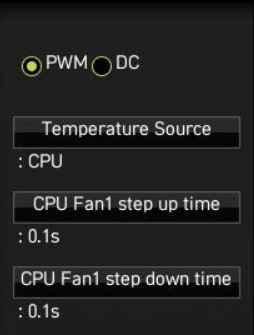

Es wurde schon oft erwähnt und MSI hat es im UEFI:
Bei "Hardware Monitor" kann man die Hysterie Hysterese der Lüfter einstellen. Ich müsste schauen... links unten bei step up time oder so ähnlich 😅 Dazu die Kurve etwas entspannen, die ist oft sehr aggressiv voreingestellt.

Du musst einfach eine flache Lüfterkurve einstellen und zusätzlich die "fan step up/step down time" erhöhen (heißt je nach BIOS eventuell anders).

Ich habe soweit die Lüfterkurve ausm Sticky kopiert und die step up hysterese im MSI BIOS auf 0,7sek gestellt (maximum). PBO ist nun auf eco mode 95w eingestellt und soweit merke ich kaum bis gar keine performance Einbußen in Blender.
Hier und da sind die Temps schon mal auf knapp über 80 geklettert, aber das sind nur kurze spikes und da die Lüfter jetzt recht träge sind, regelt sich das ganze schnell wieder von selbst und es kommt eigentlich fast gar nicht mehr zum Aufheulen.
