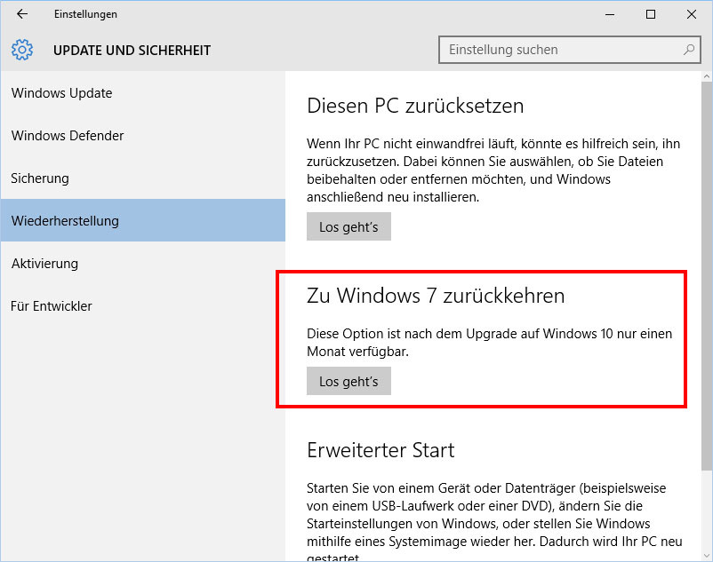

Wenn das Upgrade keine 30 Tage zrurück liegt, sollte es im Normalfall funktionieren und auch die Möglichkeit vorhanden sein.
Auch keine Möglichkeit via Einstellungen - Update und Sicherheit - Wiederherstellung und rechtsseitig 'Zu Windows 7 zurückkehren'?
Ggfs. würde ich die Neuinstallation von Windows 7 in Betracht ziehen wollen. Dürfte zwar etwas länger dauern als die Möglichkeit dfie Windows 10 bietet, dürfte aber die sichere Variante sein.
Bei der erneuten Aktivierung nach der Neuinstallation kann es sein, dass telefon. aktiviert werden muss.
Den rot eingerahmten Punkt gibt es einfach nicht.
Es stehen nur "Diesen PC zurücksetzen" und "Erweiterter Start" zur Verfügung.

Mich wundert halt, dass der Windows.old Ordner noch da ist und das Datum 4.5. trägt Also sollte es ja innerhalb der 30-Tage Frist sein und der Punkt zum wiederherstellen sollte anwählbar sein. Dem ist aber eben nicht so.

Wurden denn vielleicht irgendwelches Tuning-Toolz genutzt? Sowas wie CCleaner oder TuneUp?
Dann ist da irgendwas schief gelaufen, möglicherweise wurde vom Kunden manuell an den Systemwiederherstellungs-Punkten rumgepfuscht, durch irgendwelche Reinigungs-Tools die Registry verändert oder sogar am Windows.old-Ordner direkt was gefummelt.
Ich bezweifle, dass du da noch irgendeine Chance hast, das Downgrade durchführen zu können...

Ich versuche nochmal was aus dem Ereignisprotokoll herauszulesen, ob ih da noch was nachvollziehen kann. Scheint aber wirklich viel selbst gebastelt und probiert worden zu sein. Das sehe ich auch so - danke für die Bestätigung und eure Einschätzung.
Eventuell wurde ja auch einfach nur die Datenträger Bereinigung durchgeführt. Wenn man dann Systemdaten bereinigt und alles aktiviert, ist es auch weg. Dann gehts nur per Neuinstallation zurück. Bei mir war der Windows. Old Ordner nach dieser Bereinigung zwar vorhanden, es war aber nichts mehr drin. ;)

Weiterhin ein Windows.old Ordner alleine sagt auch nichts aus wenn er nicht eine gewisse größe hat.Wie mein Vorposter schon sagt.
