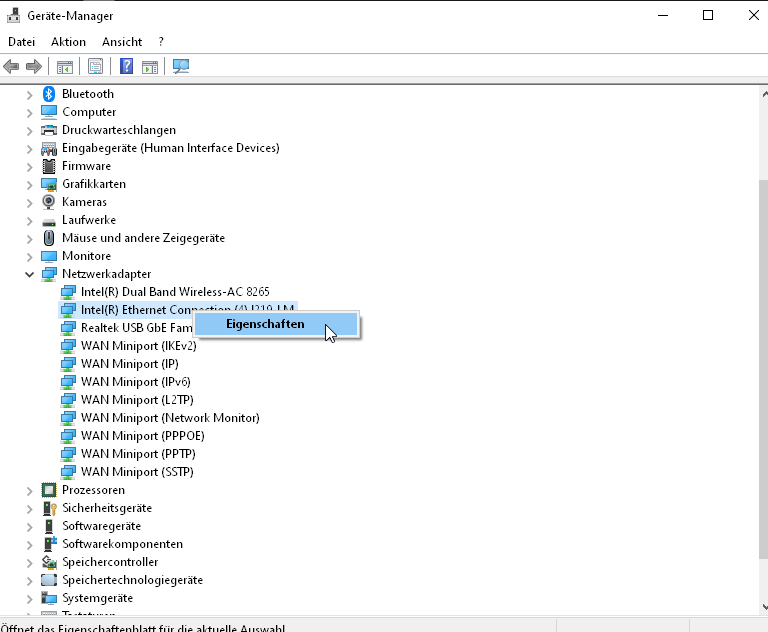

Hi
geh in die Systemsteuerung und dann auf "System" -> Gerätemanager -> dort dann unter "Netzwerkadapter" nach deiner NIC suchen und rechts klicken.
Bei der steht da mehr bei rechtsklick als bei mir (Geschäftsrechner)
