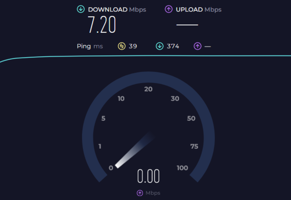

Das erhalte ich, wenn ich Dlan verwende. Ähnliche Werte erhalte ich, wenn ich Wlan verwende. Für Lan stand da 40-50. TP-Link Stick Modell ist Archer T600u Plus und Router Modell: Speedport Smart 3

Aha, also ist die Einheit doch jeweils Megabit pro Sekunde (Mbit/s). Und über LAN sind es maximal 50, ansonsten (mit allen anderen Übertragungstechnologien) konstant unter zehn.
Dem Ganzen liegt ein VDSL 50 zu Grunde?
KlugNick schrieb:
Habe die Werte mit nem 20 m LAN kabel erhalten, muss das ansonsten durch das ganze Haus verlegen....
In dieser Schilderung liegt auch schon die Erklärung. Über WLAN wird wegen der großen Distanz vom Router zu deinem PC kaum mehr drin liegen, es sei denn, du würdest z.B zumindest mit einem LAN-Kabel einen Access Point weiter in die Nähe deines Computers führen.
Wie ist der Stick positioniert? Hinten am PC versteckt?
Was für Hindernisse sind zwischen PC und Router? Anzahl Wände? Winkel zu den Wänden? Material und Dicke der Wände etc.?
