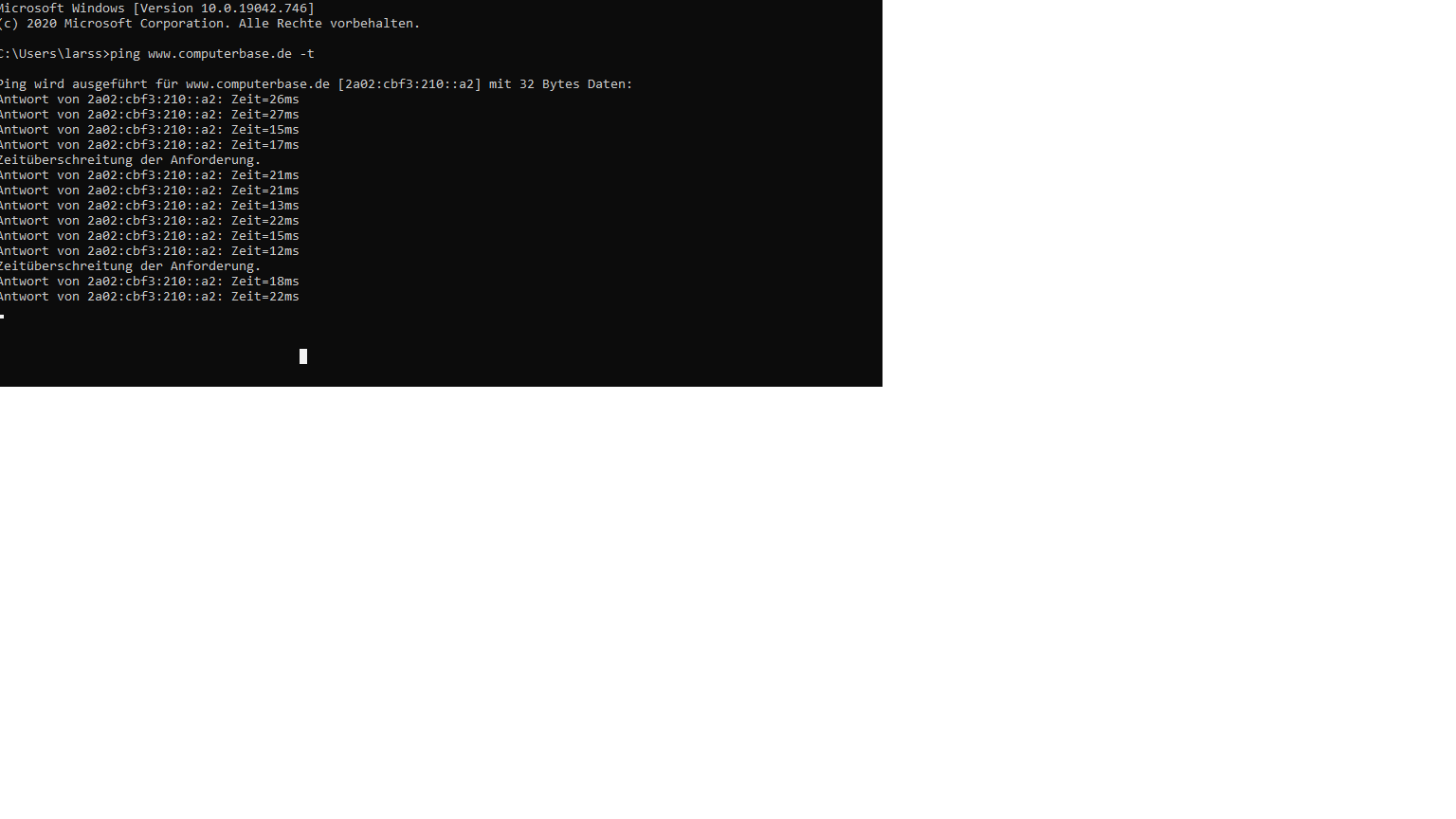

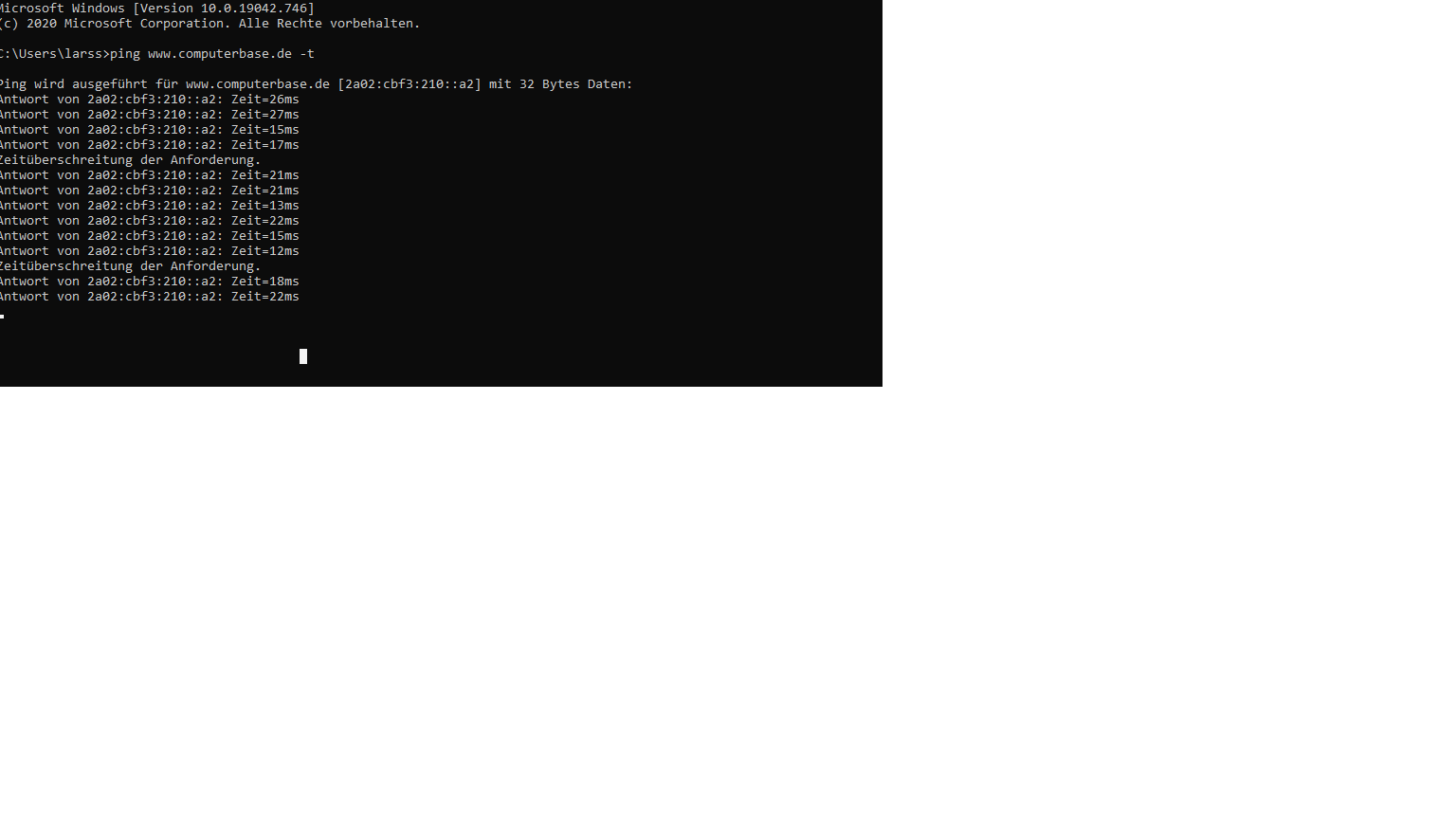

Ich habe mal Computerbase angepingt, da kommt es immer wieder zur Zeitüberschreitung der Anforderung (siehe Bild im Anhang).
Falls jemand eine Idee hat, woran das liegen könnte, dem wäre ich sehr dankbar.

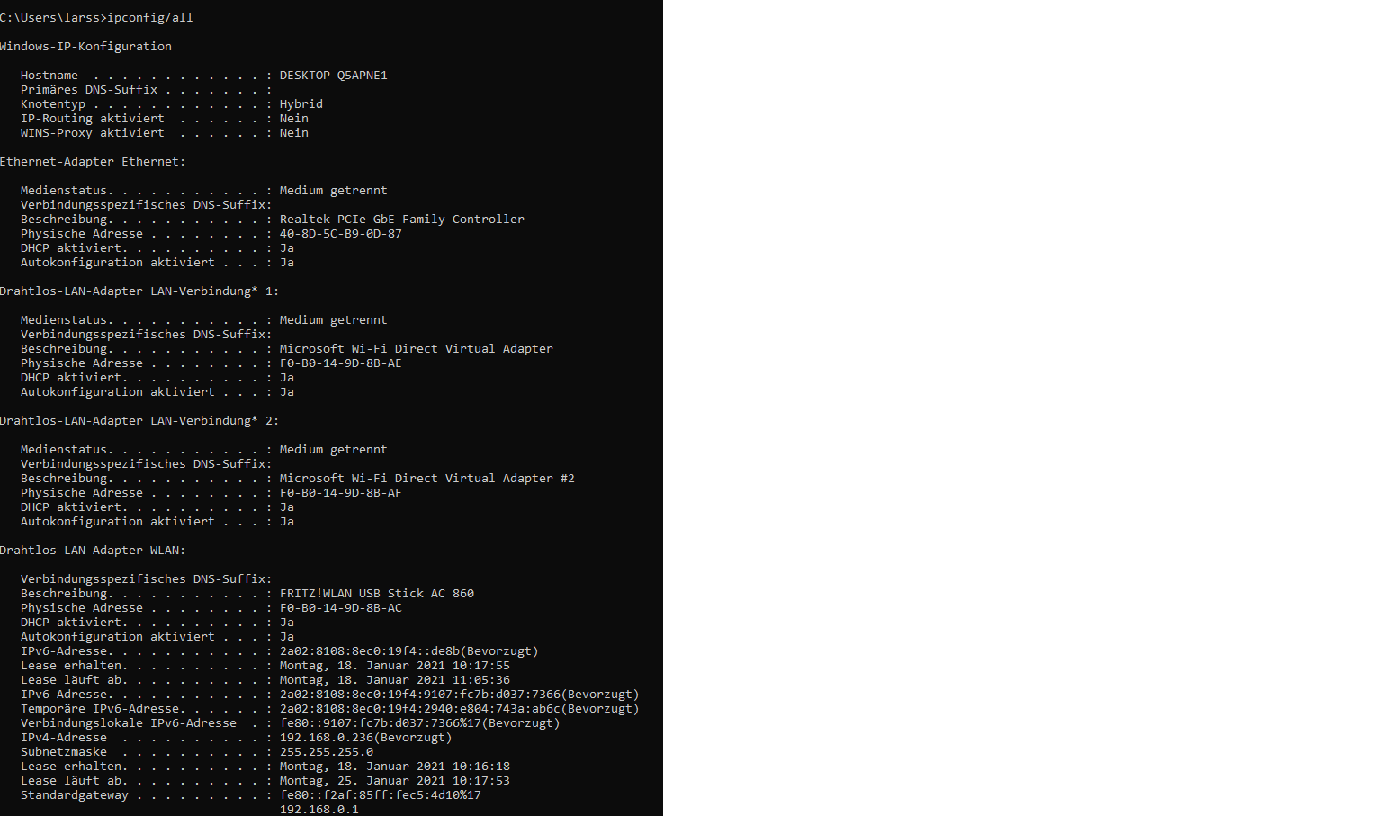

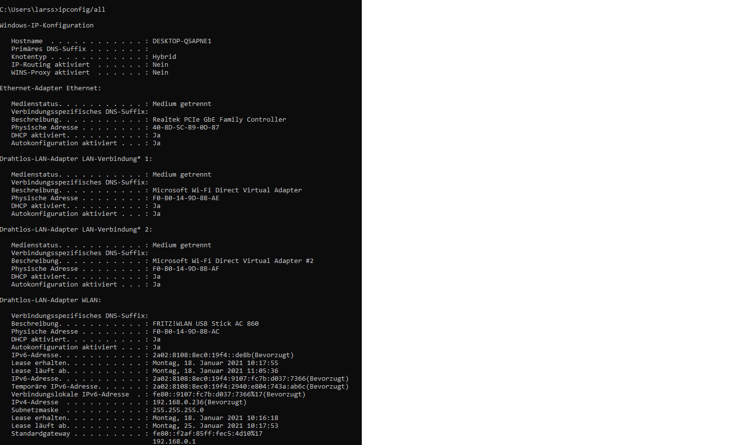

ipconfig/all habe ich angehängt.
habe schon beides (2,4 ghz und 5ghz) ausprobiert.
Im AVM Treiber steht die Übertragungsrate ist optimal. Ich bekomme auch schnelle Download Geschwindigkeiten, aber nach wenigen Sekunden stoppt der Download. Wirklich sinnvoll woanders aufstellen kann ich den Stick nicht, er steht schon oben auf meinem Schreibtisch (mit Verlängerungskabel).
Zudem ging es über mehrere Jahre gut mit dem Wlan, nur seit kurzem halt nicht mehr.
Wenn ich ein Kabel durch unser Haus in meinen Keller lege bringt mich meine Frau um :-D
