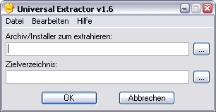

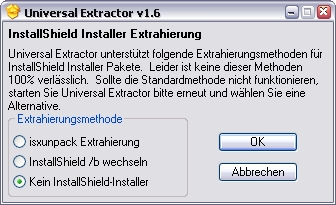

Du kannst das integrierte Update von SIW unter "Hilfe" verwenden oder mache folgendes:
1.) Downlaod von Uniextract.
2.) Downlad von SIW.
3.) Entpacke Uniextract.
4.) Stelle die Optionen ein und wähle die Datei, siehe Bild1.jpg, aus.
5.) ODER ziehe (per Drag and Drop) die siw.exe auf die UniExtract.exe.
6.) Wähle den 3. Punkt, siehe Bild2.jpg, aus.
Voilà...
