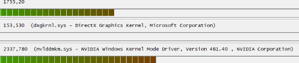

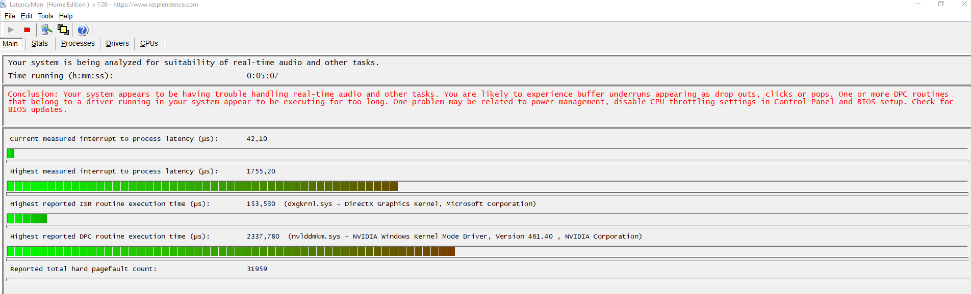

Moin, ich habe seit einiger Zeit extreme Latenzprobleme, sodass meine Audio Ein-Ausgabe klickt, poppt und stockt. Dies passiert sobald ich meinen Pc starte, unter Vollbelastung tritt dieses Problem dann aber teilweise noch stärker auf. LatencyMon zeigt mir dieses Problem an. (siehe Screenshot)

Die Nvidia-Treiber sind bekannt dafür DPC-Latenzprobleme zu verursachen. Aber bei deinem System kann man es nicht einfach mal ohne GPU probieren. Und Ersatz auftreiben ist gerade so schwierig wie nie. Es sei denn du hast noch eine rumliegen die du testen könntest. Vorzugsweise eine von AMD.

Aber nachdem ich mir deinen Screenshot angesehen hab ist es eigentlich ziemlich sicher, das die buggy Nvidiatreiber die Ursache sind.

Ja, Graka tauschen oder sukzessive eine Treiberversion nach der anderen downgraden bis du den Richtigen für dein System gefunden hast. Latency Mon sagt ja schon: dxgkrnl + nvlddmkm sind das Problem. War bisher mit fast allen meinen Nvidia GPUs so. Seit ich die Radeon im Rechner habe, sieht das so aus:

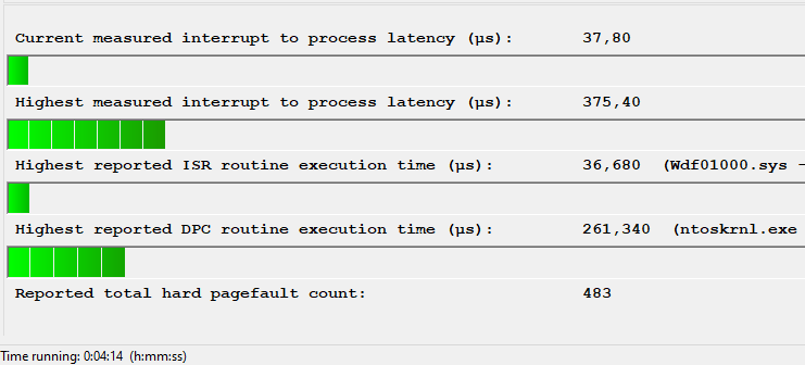

Ist wirklich manchmal so. Bei vielen läufts einwandfrei und im Studium hatten wir gute i7/Nvidia Kombos, allerdings mit RME und AVID, und da hat das nie Probleme gemacht. Zuhause mit der GTX 470, 1050Ti, 1070 und 1660 hatte ich diese Probleme mal mehr mal weniger.
