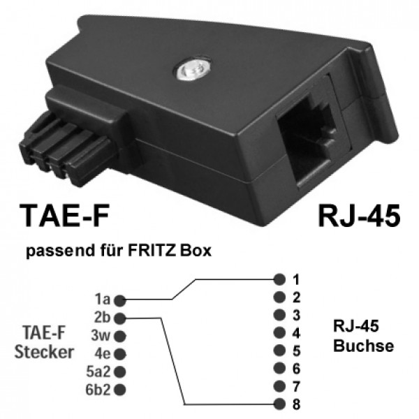

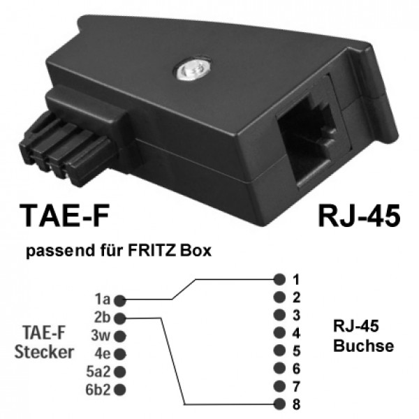

Wie auch, TAE ist TAE, RJ45 ist RJ45. Welche 2 Anschlüsse der RJ45 Dose Du nutzt, das ist im Grunde egal. Wenn Du dann ein dazu passendes Kabel nutzt. Was von RJ45 zu wohin auch immer hingeht. Vermutlich ein Router.
Warum nicht den TAE Port nehmen? Von da aus kann man auch mit einem 2 adrigen dünnen Kupferdraht zum Router gehen und braucht keine CAT Kabel. Und CAT Kabel sind auch nicht optimal für die Übertragung des DSL Signals.

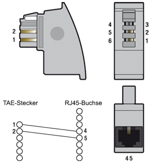

Diese Belegung nutzen Fritzboxen. Und auch die meisten anderen Router.
UAE - ist eigentlich nicht uralt.
bei UAE ist das Signal auf 4/5
und auf TAE 1/2
Also 12 oder 45, ich probiere es immer aus, wenn die Dose unbekannt ist. Ob man nun tae oder rj45 nimmt entscheidet auch die Seite der Dose. Macht insgesamt höchstens 4 Möglichkeiten.
4 & 5 sind standard, allerding geht es dann auch von 1 bis 8 - ist 4 & 5...
