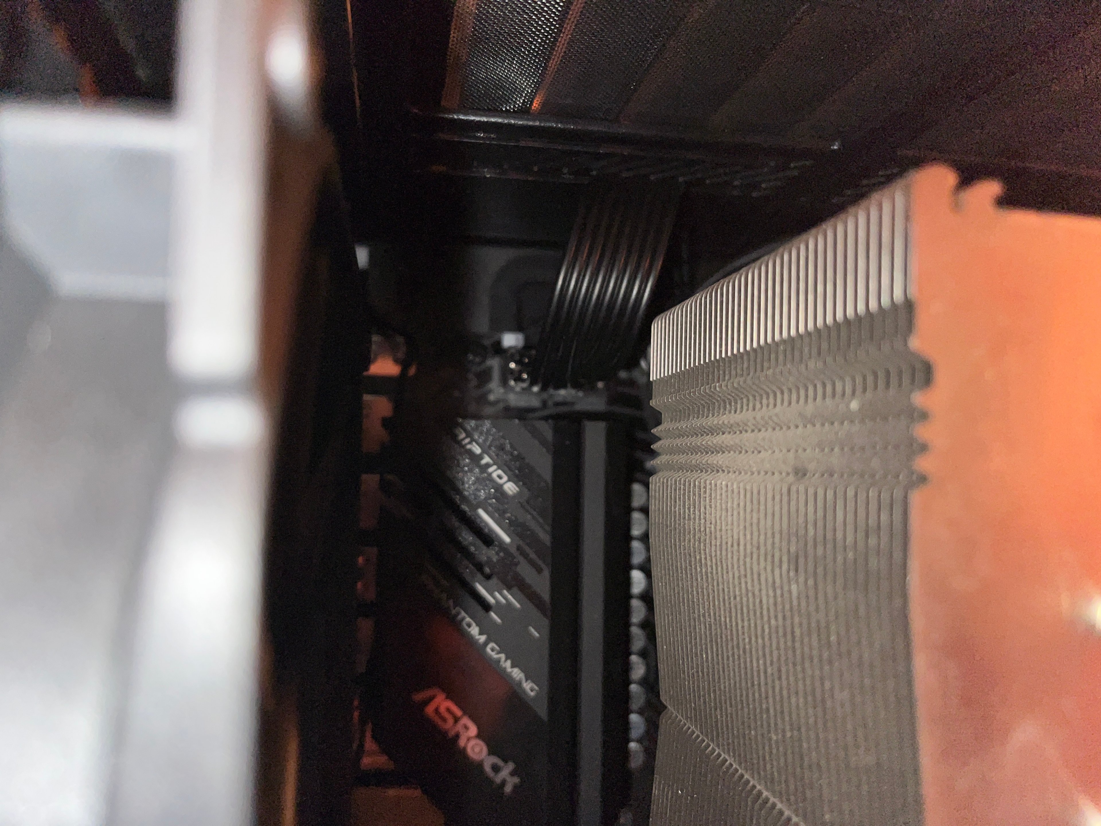

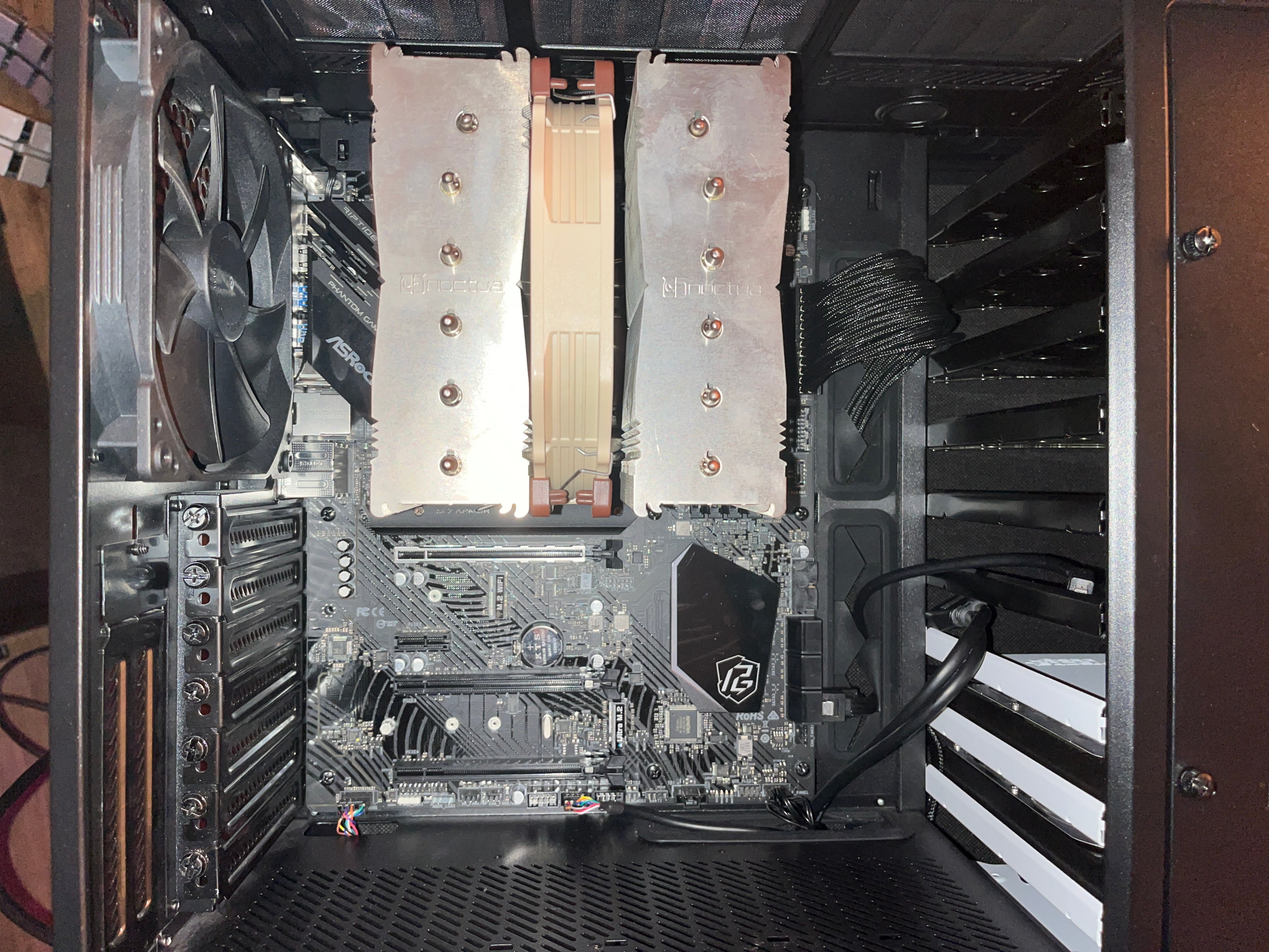

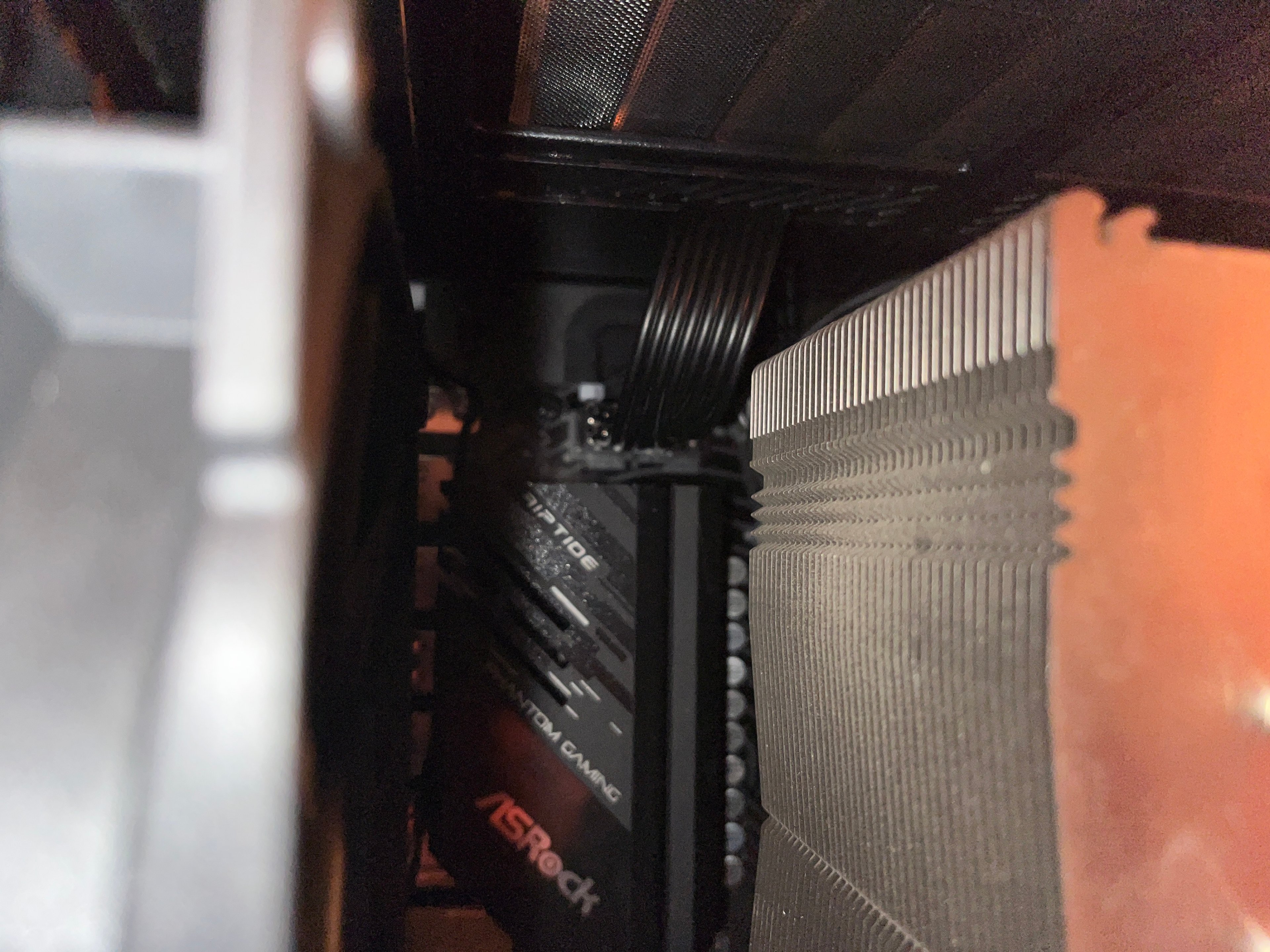

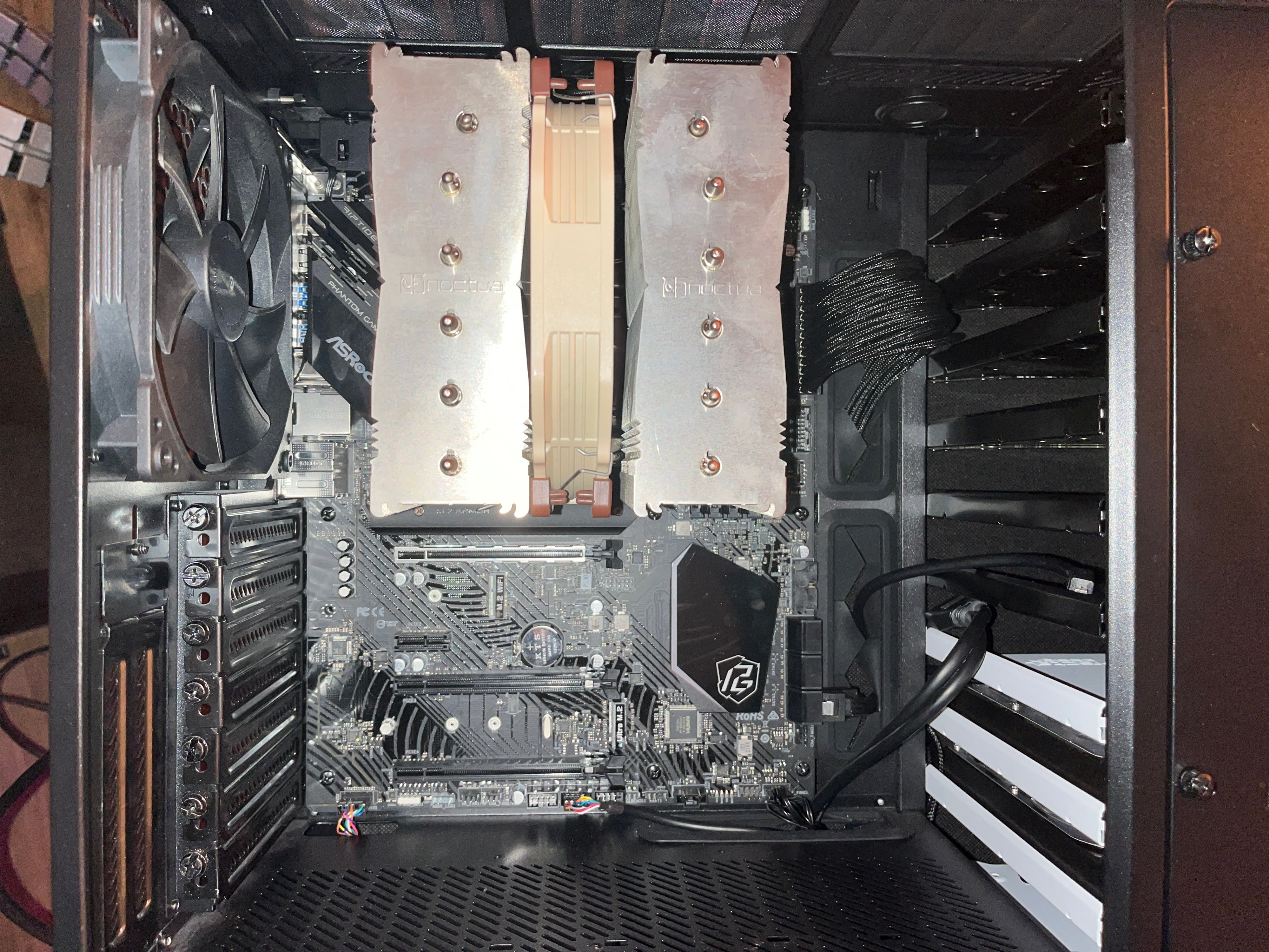

Der Computer soll mein neuer NAS/Home Server werden. Nun habe ich ihn heute mal zusammengebaut. Die gesamte Hardware ist, bis auf eine HDD komplett neu. Wie der Titel sagt, leuchten DRAM und CPU am Mainboard dauerhaft rot auf. Der Lüfter des CPU-Kühlers tut auch nix (steckt richtig drin). Auch nach längerem laufen lassen tut sich nichts. Zudem leuchten am Mainboard die LEDs dauerhaft - auch ohne, dass der PC "an" ist (schätze mal das liegt aber dann eher an den BIOS EInstellungen). Die HDDs laufen auch.
Bislang habe ich jeden RAM-Steckplatz durchprobiert und habe die Batterie für ein paar Minuten rausgenommen. Leider habe ich keinen normalen DDR4 ram hier, um damit mal gegenzutesten. Ich bin leider auf die o.g. Komponenten beschränkt aktuell.
Bilder von deinem System bitte posten.
Wenn ich Bequiet Pure Power 12 lese, das Netzteil hat einen geteilten 20 und 8pin Stecker für den Mainboard Strom auf der Netzteil Seite, stecken da auch beide drin?
Schaue ich mal nach, bin ich mir gerade unsicher.
Hier sind auch mal Bilder:
Ich schäme mich zwar zutiefst, aber die Lösung war tatsächlich, dass ich den 8pin Stecker nicht eingesteckt habe für den MB-Strom. Habe mich vorhin auch gewundert weil neben der 20 Pin Buchse keine für den 8 Pin Stecker war, hab mir aber nichts weiter dabei gedacht :rolleyes: Jetzt bootet der Computer jedenfalls normal.
Weiß gar nicht, wie ich das übersehen haben konnte. Ich bedanke mich tausend Mal bei allen für die schnelle Hilfe :love:
Reaktionen: Hunkin, bisy, Tom-S und eine weitere Person
Danke für dein Feedback. Das ist immer sehr wichtig. Fehler können jedem passieren. Wenn ich hier alle meine Fehler beim PC schrauben zusammen tragen würde, wäre die Seite voll.
Reaktionen: Cruizyy
