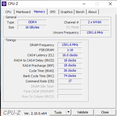

Hier ist ein Screenshot

Nach CPU-Z Screenshot schaut es korrekt konfiguriert aus.
