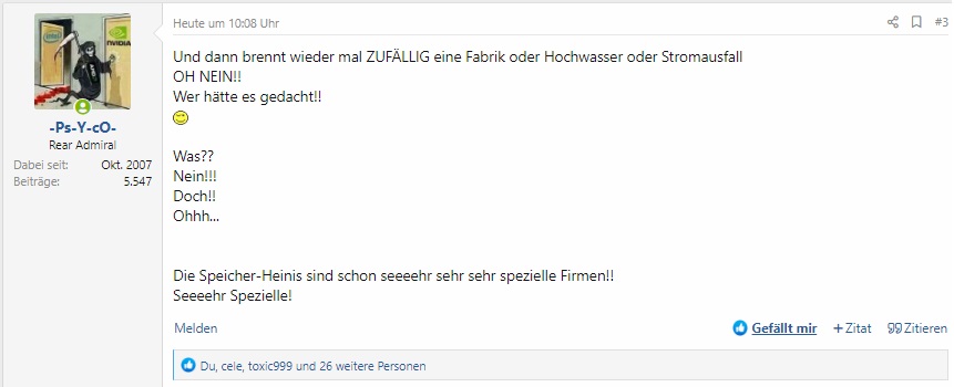

@-Ps-Y-cO-
Reaktionen: DrTimeWaste, Innocience, Hurricane271 und 9 andere
