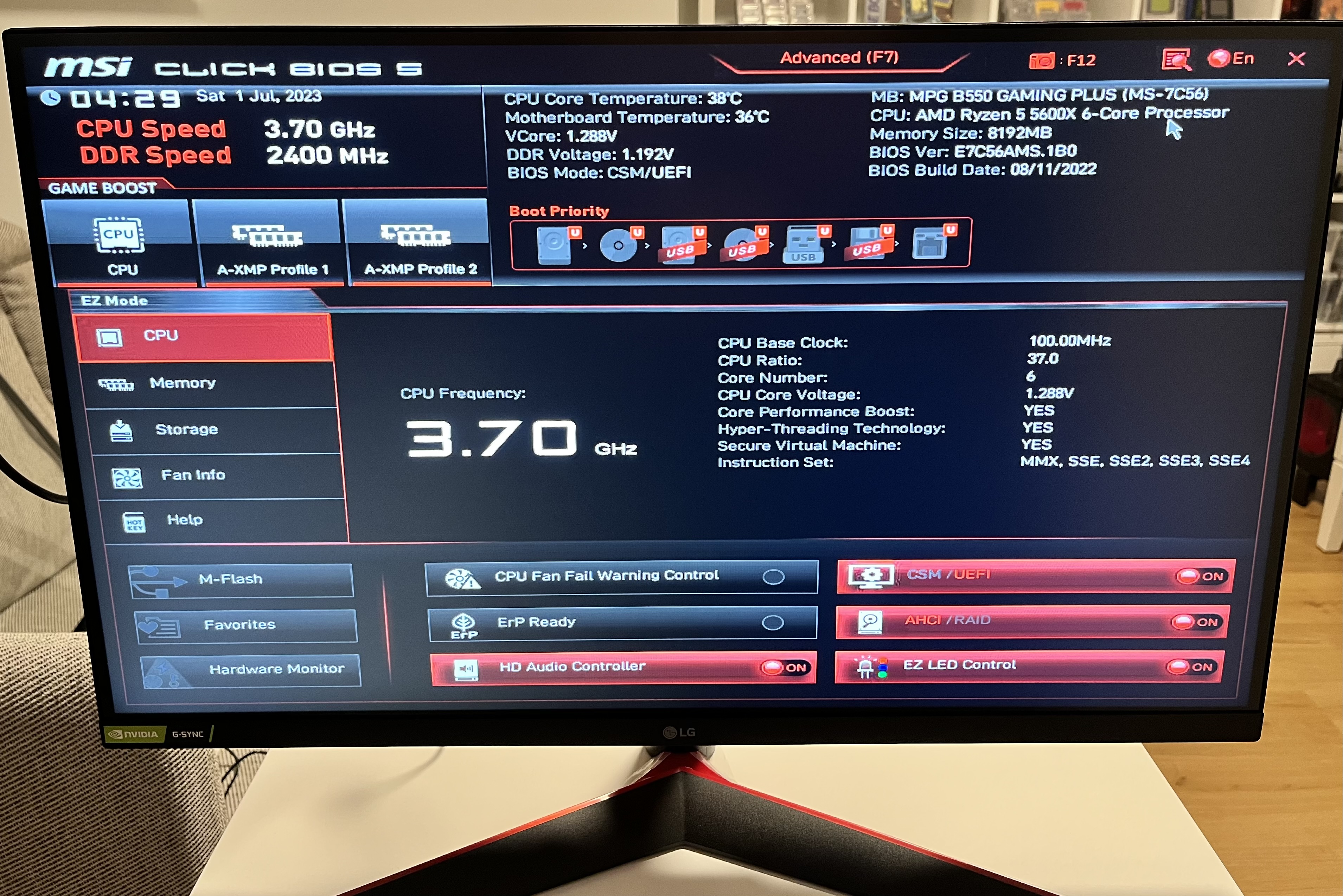

Bei ersten Start habe ich kein Bild bekommen. Der PC Startet zwar und alle Lüfter und RGB Komponenten sind an aber des Bild blieb schwarz. Ich habe daraufhin die üblichen Checks gemacht wie Stecker überprüft, CPU Kühler gelockert um den Anpressdruck zu lösen etc. Was extrem komisch war, sobald ich ein RAM Riegel heraus nehme und nur mit einem 8 GB RAM anschalte habe ich ein Bild und komme ins BIOS. Die Windows Installation mit nur einem RAM Riegel wollte ich aber nicht durchführen.

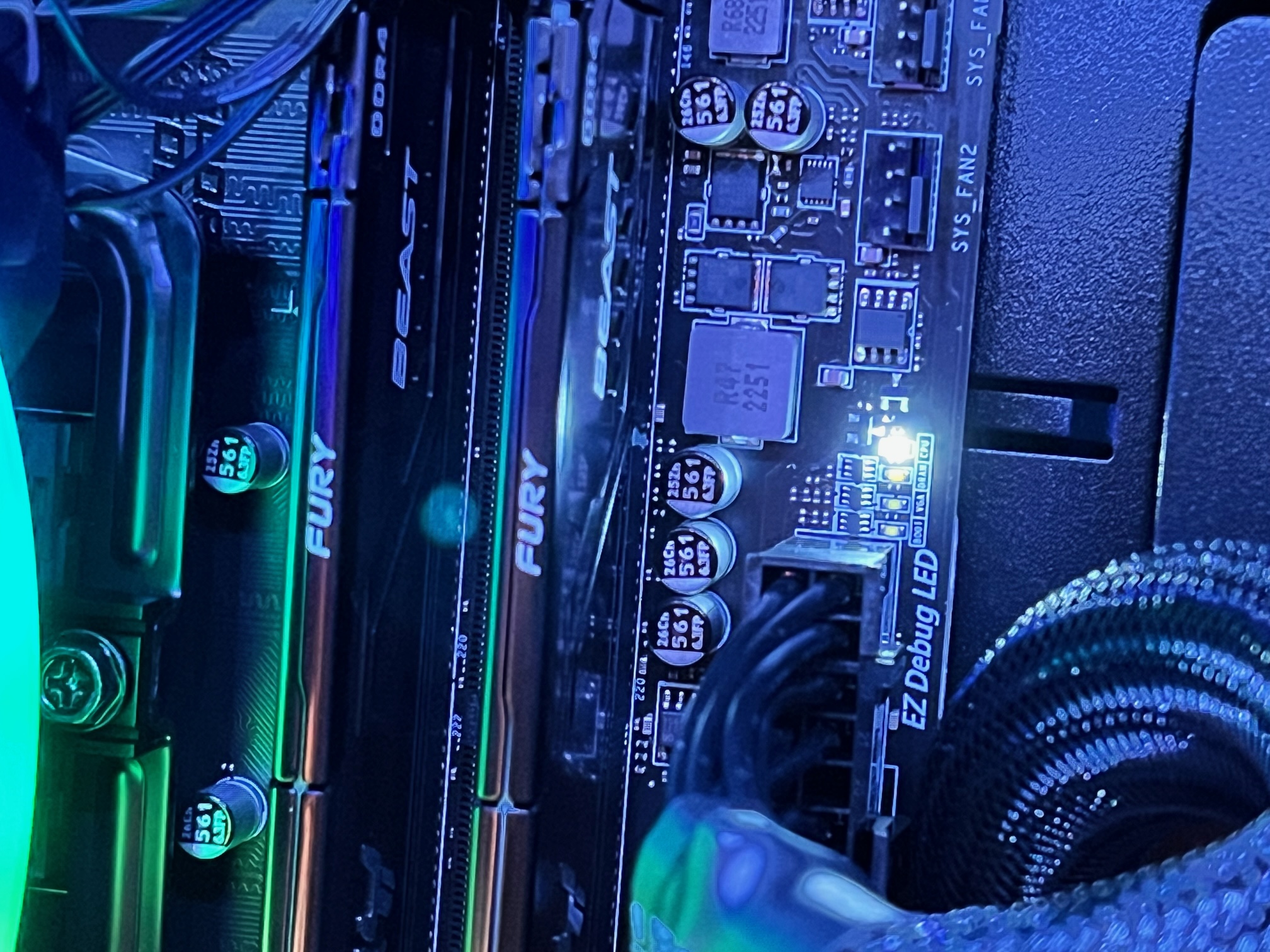

Auf dem Mainboard leuchtet die "CPU" DEBUG Led durchgehend weiß. Was kann das bedeuten? Ein BIOS update habe ich bislang nicht durchgeführt (Version vom 08.11.2022).

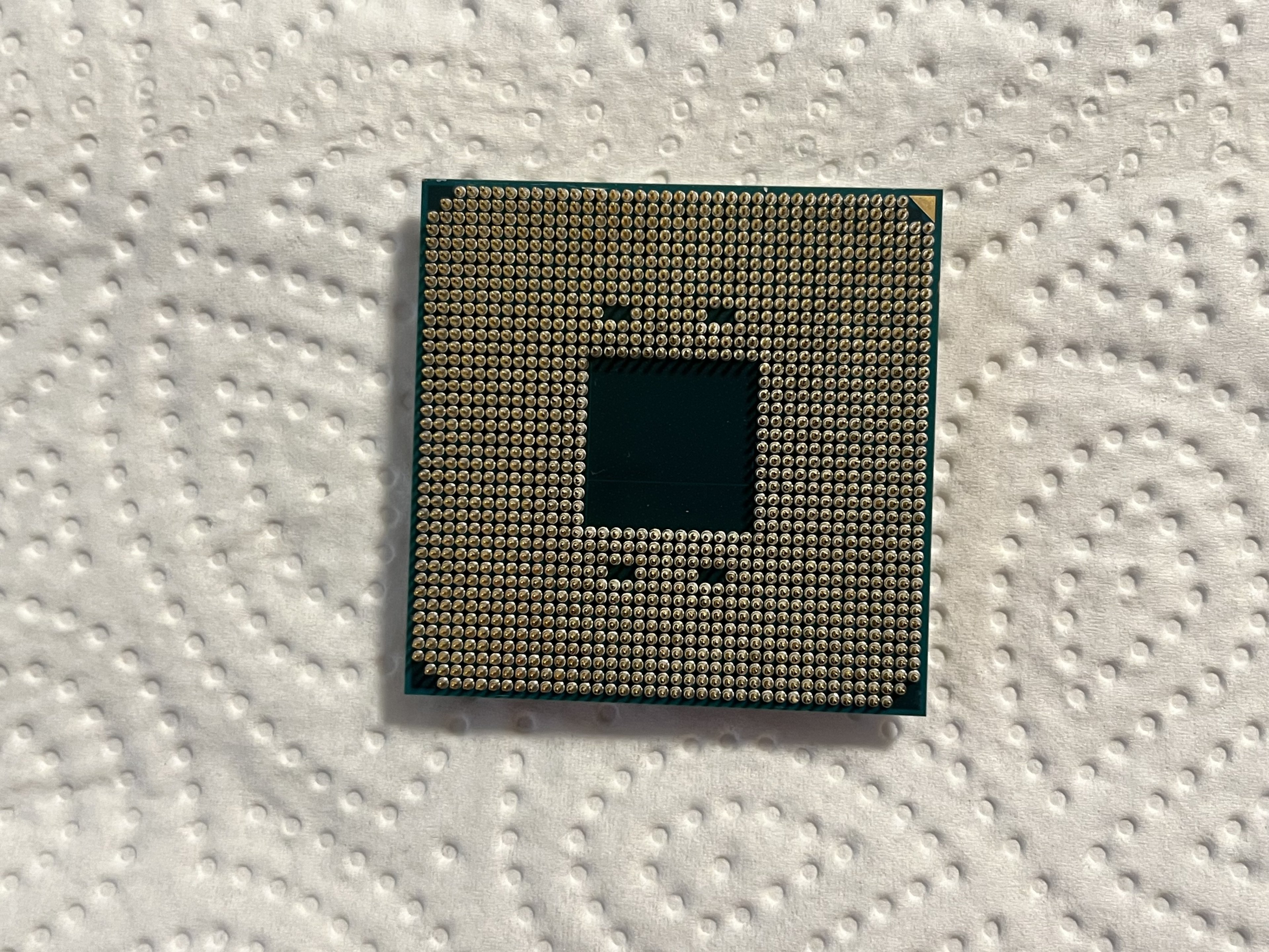

Chealu schrieb:
Das dürften Reste der Wärmeleitpaste sein.

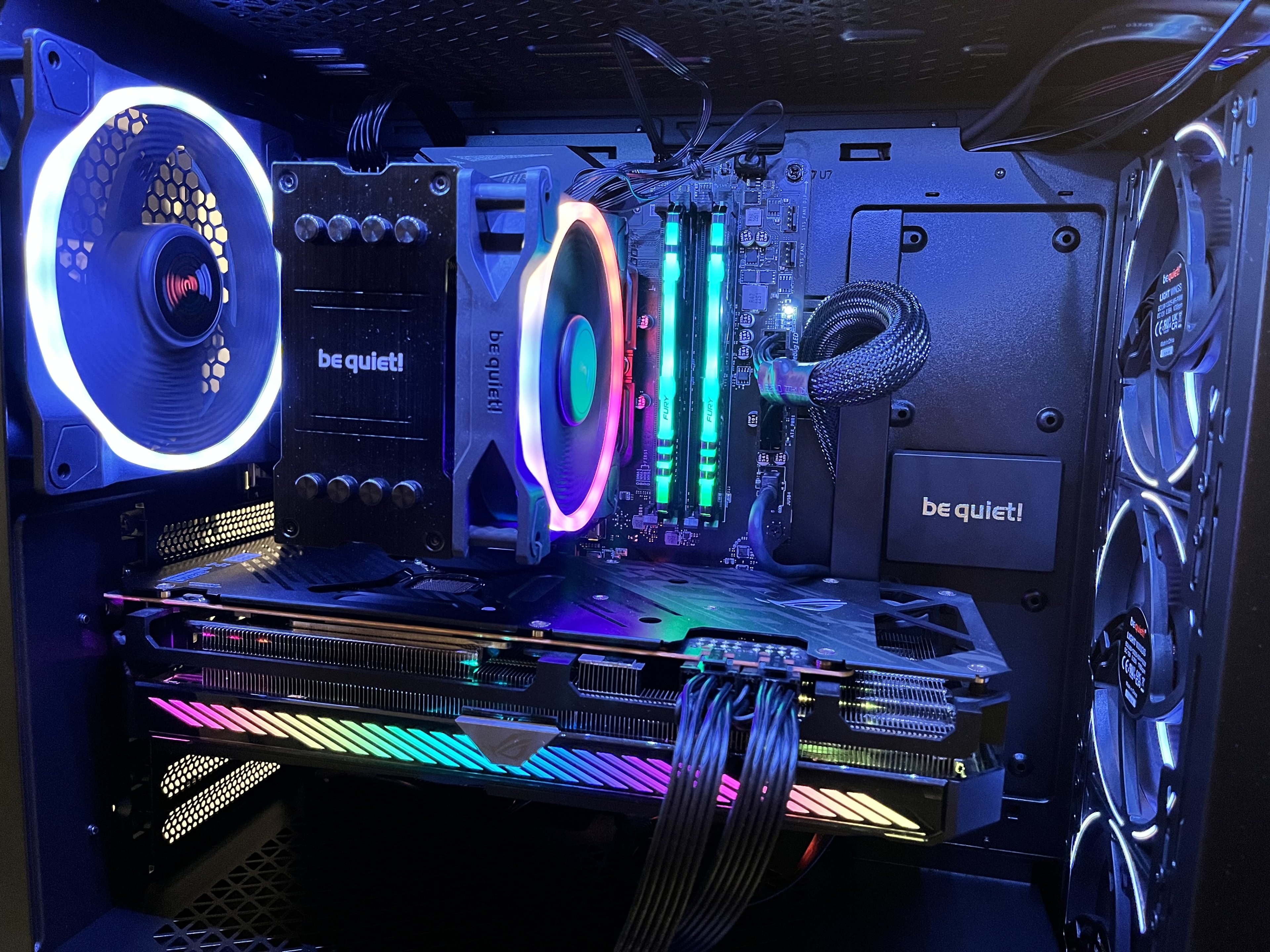

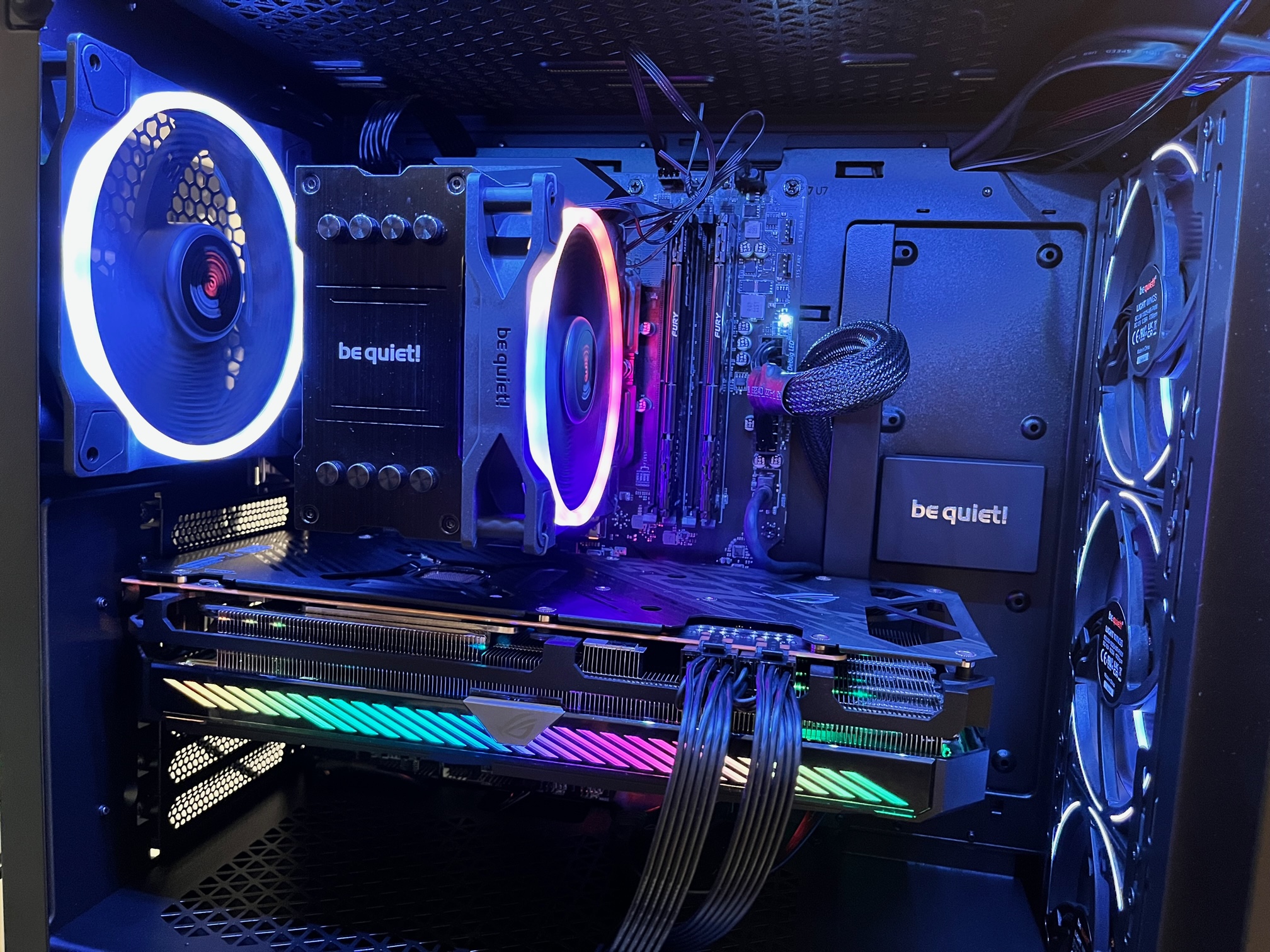

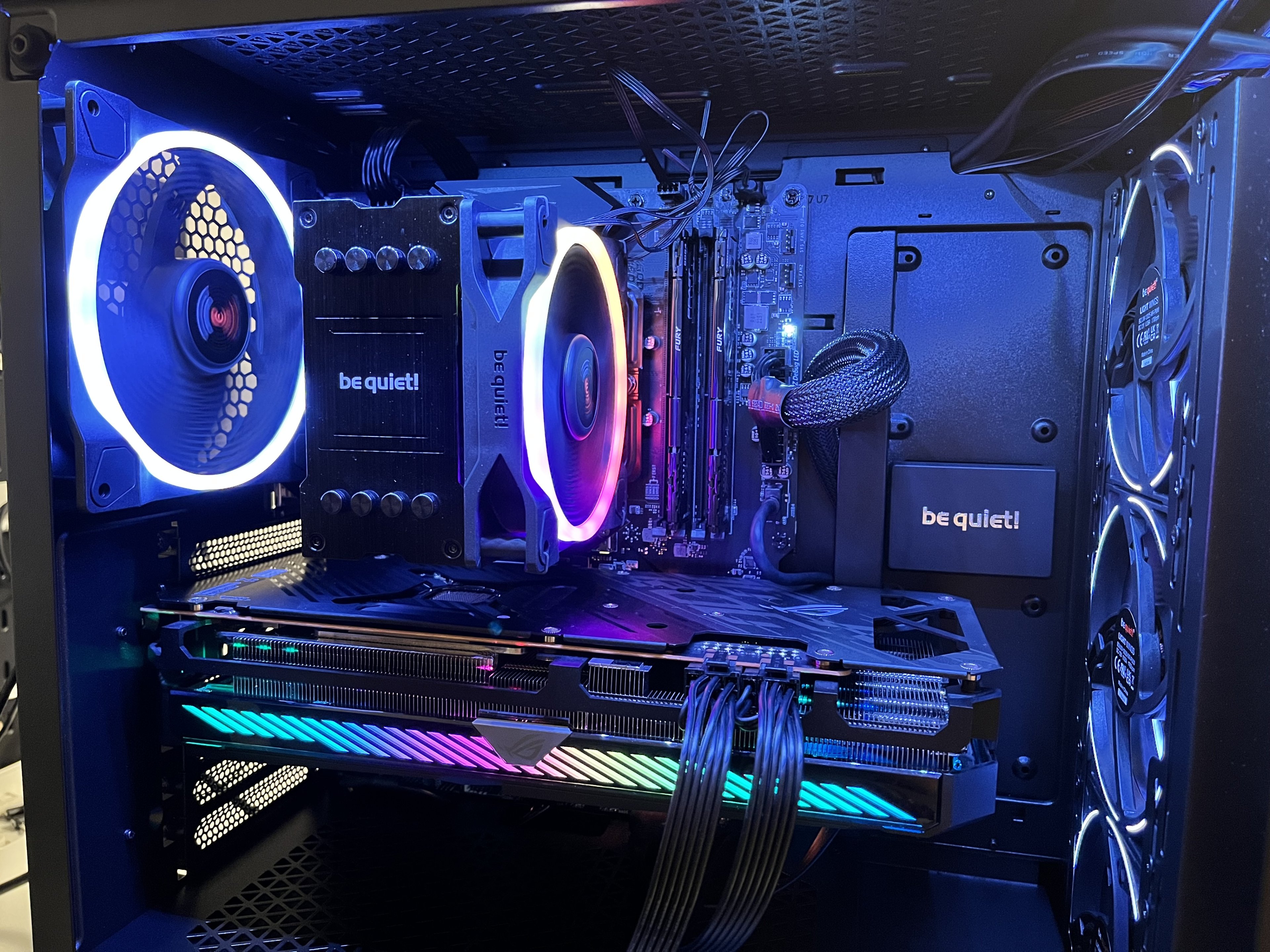

Ich habe jetzt den Rechner neu gestartet und gewartet. Das ganze sieht dann so aus. Ich bekomme dann kein Bild und die DEBUG CPU Leuchte leuchtet weiß.

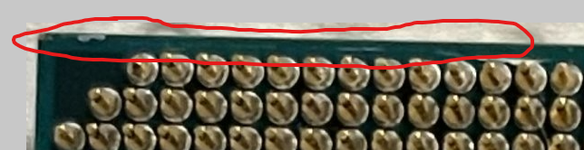

Werden die Riegel einzeln auf A1/A2 oder B1/B2 erkannnt?
Wenn ein Kanal weg ist könnten CPU/board einen schaden haben oder ein CPU-Pin ist verbogen bzw Dreck am Pin oder im Sockel

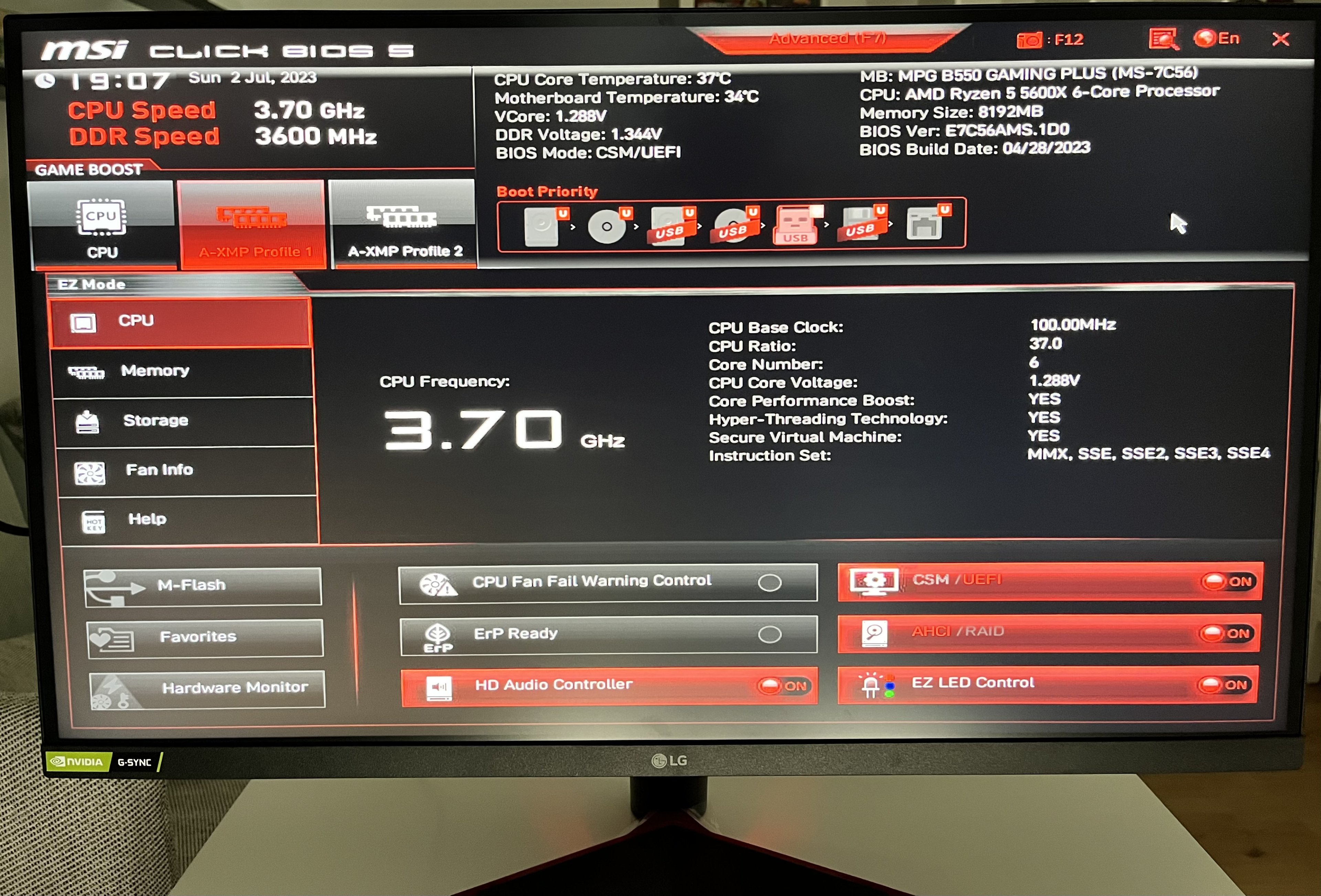

Hast Du das Bild vom BIOS vor oder nach dem Update gemacht?
denn aktuell wäre 7C56v1D
Reaktionen: alan_Shore
Hi,
Das müsste eigentlich passen oder? Ehrlich gesagt kann ich mir nicht vorstellen das so ein Fehler am BIOS Update liegt.
