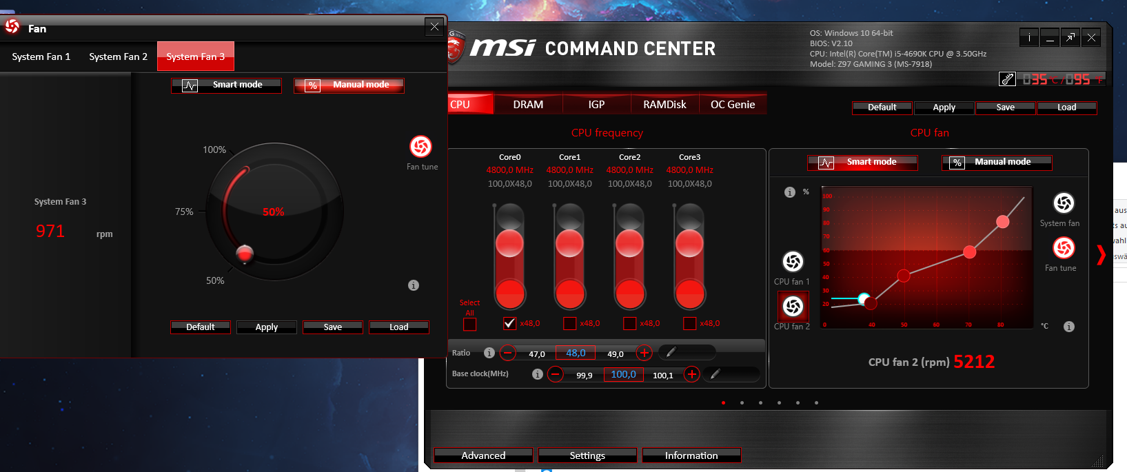

Ich glaube ich habe den Übeltäter gefunden =D
Bei mir sind System Fan 2 u. 3 die Lüfter die am Radiator hängen und diese laufen bei 50% und kann sie auch nicht weiter runter stellen... wwdwd.PNG
