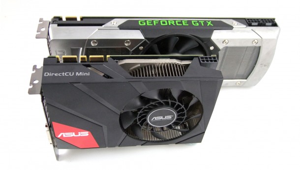

Ich verstehe den Sinn eines einzelnen 6+2 PCI-E Steckers nicht, wie er bei vielen Netzteilen (in diesem Fall das BQ) vorkommt. Was soll man bitte damit anfangen?
Ich habe noch keine GraKa gesehen, die einen einzelnen 8-poligen Anschluss hat - wenn mehr als 150W angesetzt sind kommt normalerweise ein zweiter 6-poliger PCI-E zum Einsatz.
Wer des Rätsels Lösung weiß: Bitte Bescheid geben, ich stehe da irgendwie auf dem Schlauch.
Hab bisher nur die asus directcu mini Karten gesehen die einen 6+2pin Stecker verwenden, vermutlich wegen dem nu Platz
GTX 670Mini (unten^^)
