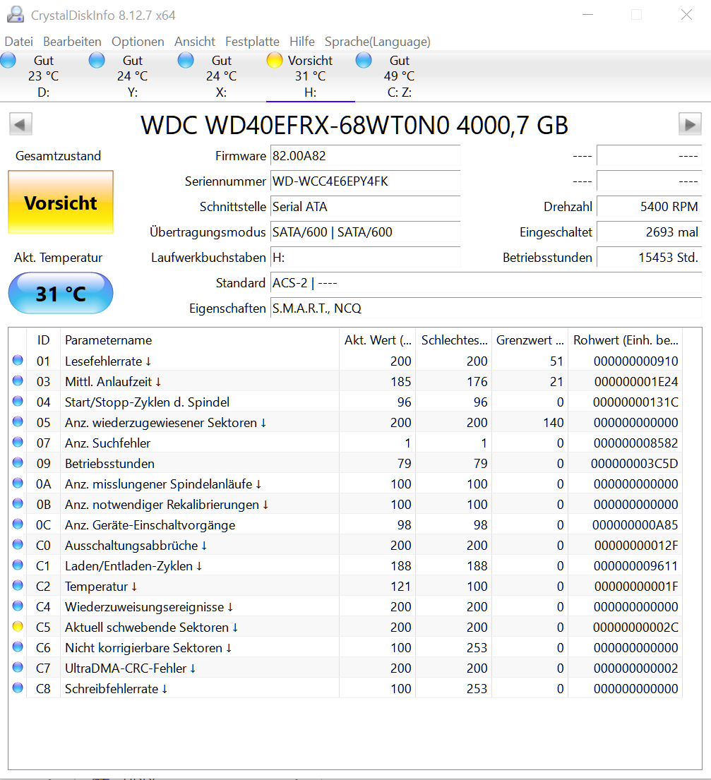

Guten Morgen,

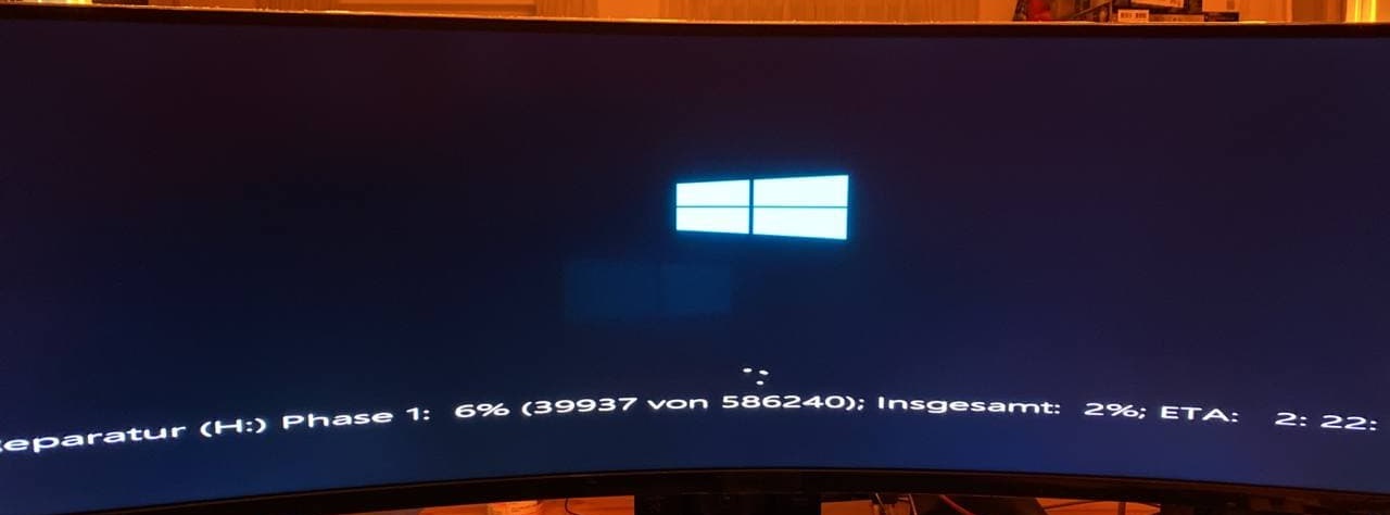

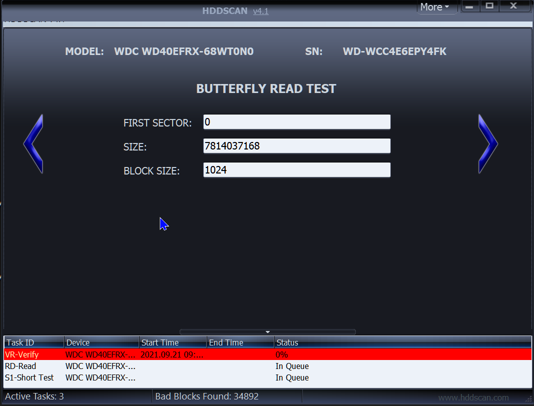

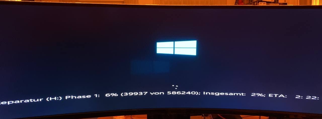

mein System bootet in letzter Zeit recht lange, einmal sogar mehr als 10h, da er während dessen die komplette 4TB HDD geprüft hat.

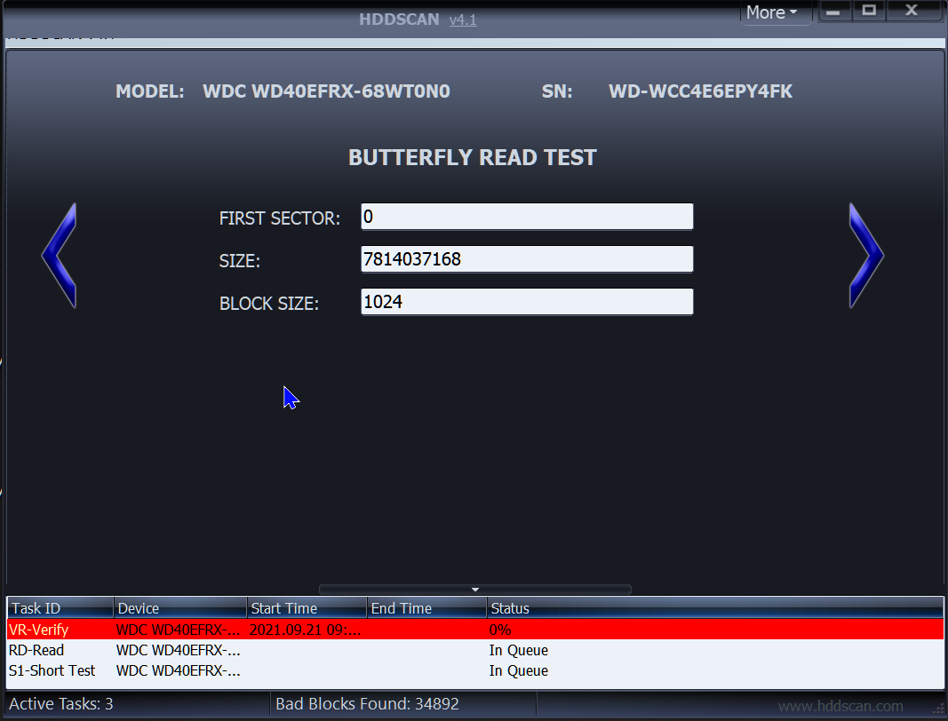

CHKDSK meinte auch, Fehler gefunden und behoben, und gerade läuft ein Tool durch, das mir jede menge Bad Sektors anzeigt, welche mit 100/Sek steigen.
Die platte jedoch arbeitet jedoch normal.
Wie kann ich denn verlässlich feststellen, ob der Austausch sinnvoll ist, oder meint Ihr diese Indizien sind schon mehr als deutlich?
Da ich wirklich wichtige Daten in der 2TB Dropbox habe, wäre ein Crash ärgerlich, aber nicht fatal. Dennoch sollte eine Platte ohne jegliche Fehler laufen und sie ist aktuell 4,5 Jahre alt, was mMn schon sehr alt ist für eine Desktop-Betrieb-Platte.
Grüße Manuel

Schaut nicht gut aus
  • 2021-09-21 09_52_17-Downloading File _75914_CrystalDiskInfo8_12_7.zip - CrystalDiskInfo - OSDN.png

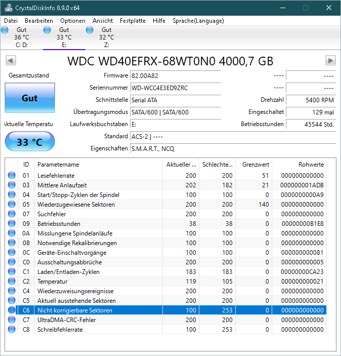

Hast ein paar schwebende Sektoren, mit den anderen Symptomen würde ICH die Platte austauschen oder zumindest für regelmäßige Backups sorgen

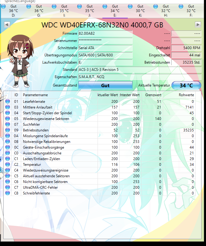

Hi,

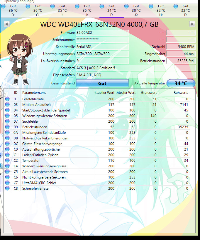

sieht auch nicht so aus als wäre eine WD RED die richtige Serie. Sind eher für Dauerbetreib ausgelegt.
Meine sieht so aus:
15K Stunden sind noch nicht so viel, aber bei den Sektor Fehlern würde ich auch tauschen.

Die Platte kannst du in die tonne treten. Hab genau das selbe Model. Die macht nur noch lesefehler.
Übertragung liegt bei unter 1 mb teilweise.

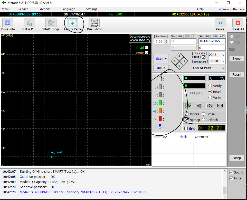

Benutz mal Victoria HDD. https://victoria-ssd-hdd.de.softonic.com/
Würde die Oberfläche mal testen lassen. Das Tool ist so ziemlich das beste.
Nicht wundern ab und zu hängt es einfach zeit geben weil die SMART werte immer ne weile brauchen.
Nicht korrigierbare Sektoren sagen so gut wie NICHTS über die Sektoren selber aus.
Sektoren die kaputt gehen sind vorher noch nicht ganz Kaput sondern extrem langsam.
Mit dem Tool kannst du das testen.

Danke Euch, der scan von Victoria 5.21 begann eben etliche Sektoren zu remappen, darauf hin habe ich angebrochen und beschlossen eine neue zu bestellen. Das testen stresst sicherlich so viel, wodurch das runterkopieren am Ende noch in Gefahr ist. Das sie einen Schlag hat, ist klar.

Im Übrigen dürfte die Platte einen mechanischen Defekt haben: 34.178 Suchfehler, wohl der Hauptgrund für das Endlosgeboote, dazu 44 nicht lesbare Sektoren und 2.320 ältere Lesefehler.
