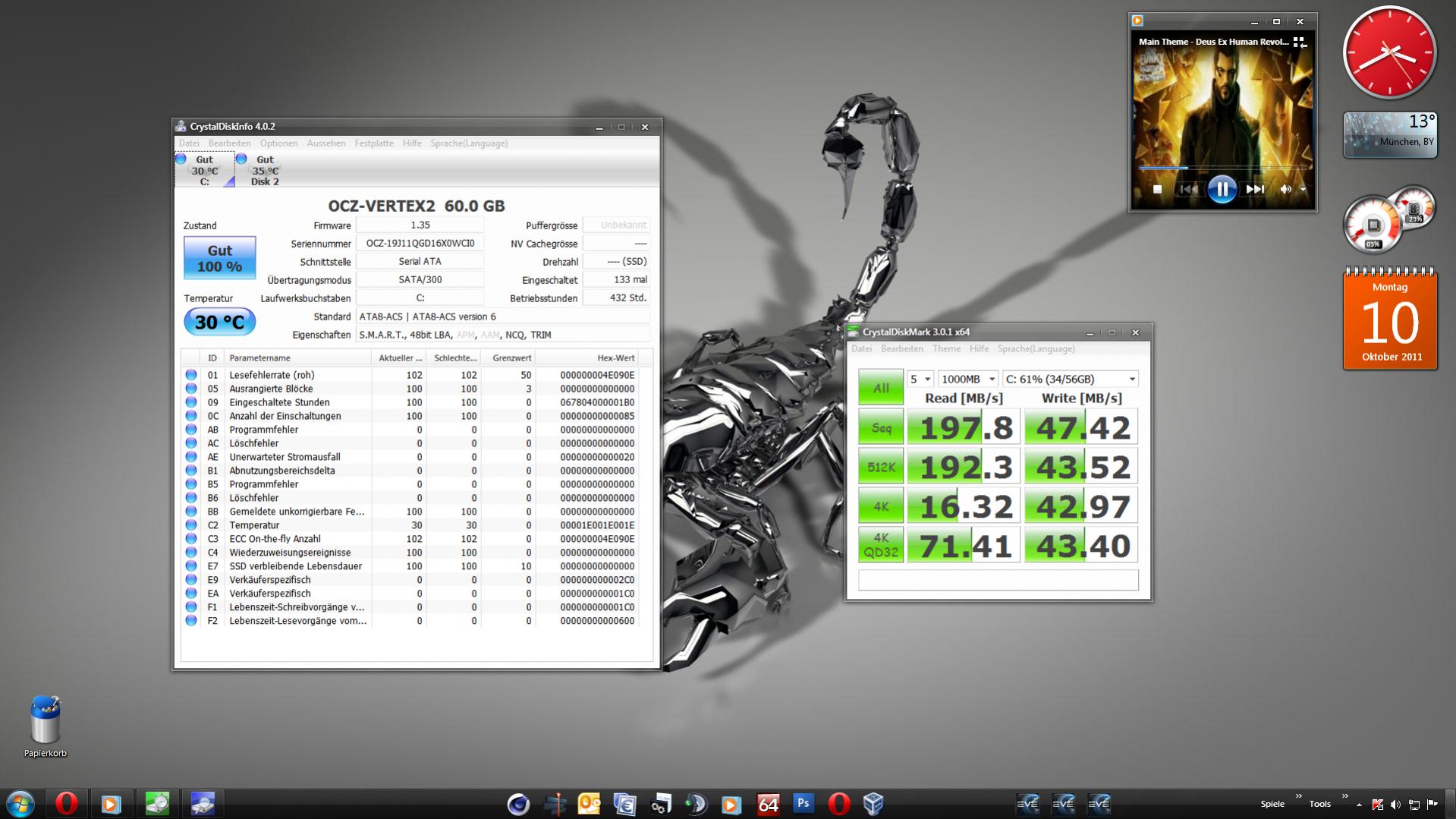

Also deine Schreibraten sind ja schon extrem langsam... Da ist ja meine SpinPoint F4 deutlich besser dran. Das würde mich schon etwas beunruhigen, normal ist das ja nicht.
Ja, die SSD is nicht wirklich die beste. Ich denke das ich mir bald ne neue Zulegen muss.
Die Schreibraten sind vollkommen normal für eine BENUTZTE SSD mit Sandforce 12xx. Da sieht man was gutes Marketing ausmacht. Dann denkt der Normaluser: Hilfe, meine tolle Sandfurz-SSD schafft nicht die beworbenen 285/275 MB/Sek Lesen/Schreiben. Dabei sind das nur Höchstwerte mit komprimierbaren Dateien unter ATTO.
Mach Dir ein Sicherungsimage und lösche die Platte komplett. Vielleicht funktioniert es dann wieder, wenn nicht -> Garantie!
@Michi: Da bin ich mal gespannt welche Werte deine F4 bringt! Meine Empfehlung-> Lass denselben Test mal laufen und schau Dir die Ergebnisse an (aber nimm Dir Zeit).

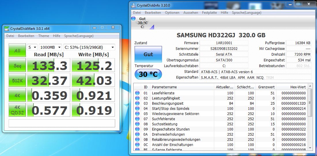

Ich find halt die Schreibrate beim Sequenziellen Durchlauf sehr langsam, das hat mich dann aber schon gewundert. Aber wenn die Vertex 2 nicht so der Hammer ist, okay.
Bei plötzlichen Zugriffen sind ja die SSDs klar überlegen, das ist klar. :D
