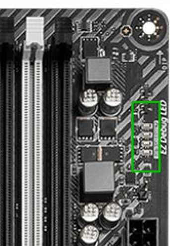

@ lmb64 :
Kollege DJMadMax hat vorgeschlagen, mal die Zustands-LEDs auf dem Mainboard genauer zu betrachten, ob und welche davon leuchten:
Die liegen oben links am Board neben den RAM-Slots.

Und ein Bild von den Debug LEDs wäre auch hilfreich
CPU, DRAM, VGA, BOOT
Da wäre schon mal klar wo er die Probleme in etwa hat
Leuchtet DRAM ist entweder ein RAM Riegel im Eimer oder keine Spannung auf der 3,3V Schiene BZW der VRM im Bereich der RAMs
Leuchtet CPU und RAM, kann das ein Problem mit der Kommunikation zwischen RAM und CPU bedeuten, also meist Board fehler oder defekter RAM Controller in der CPU
Leuchtet VGA, erkennt er keine Grafikkarte, was ebenfalls einen Board Defekt bedeuten könnte oder eine defekte Grafikkarte oder fehlende Spannung auf der GPU
Leuchtet Boot, fehlt ihm ein Bootfähiges System, aber dann hätte er Bild und käme ins Bios
Meine Vermutung RAM oder RAM und CPU leuchten, oder VGA leuchtet

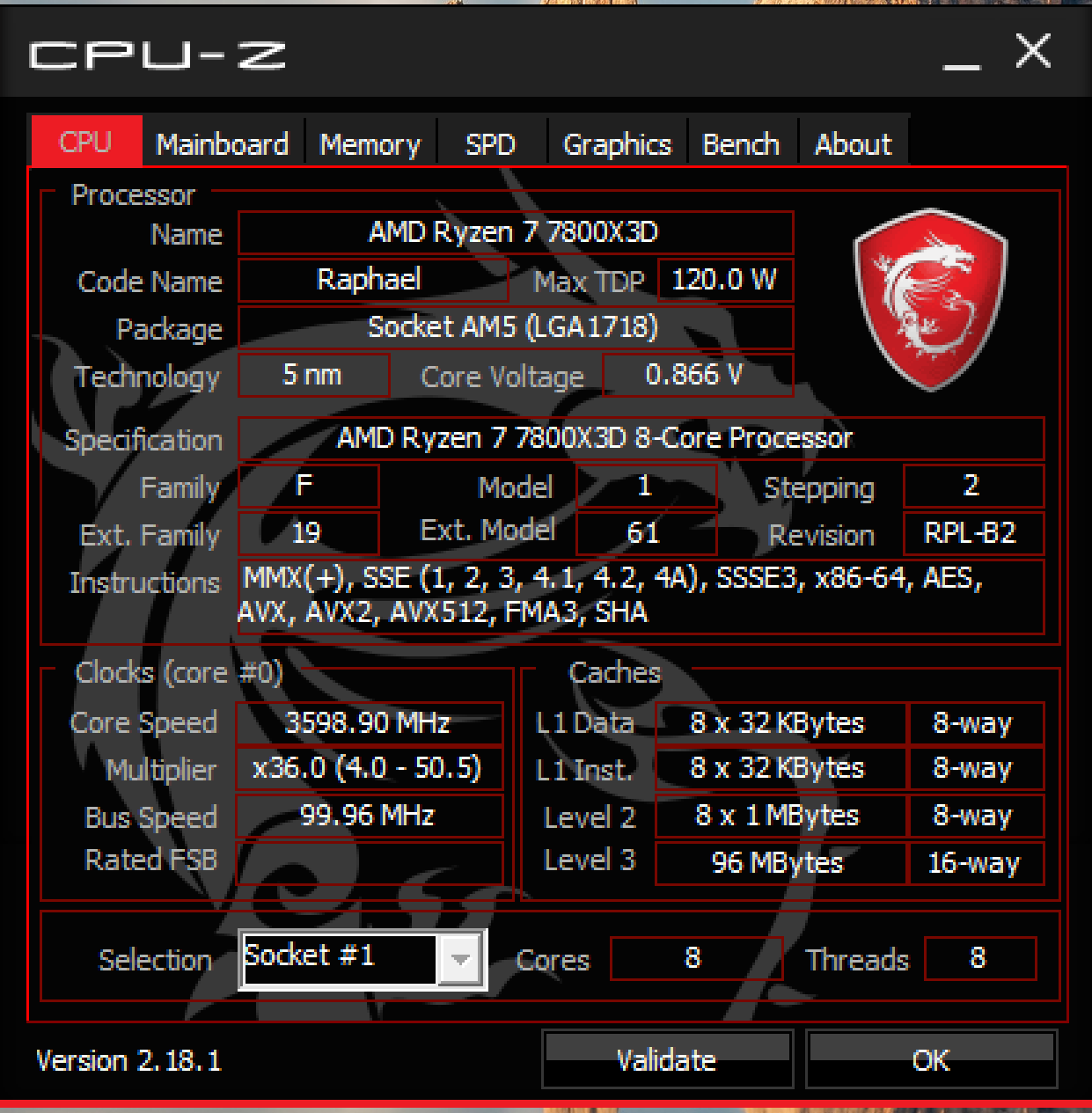

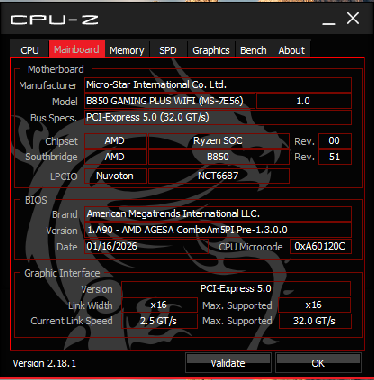

  3. BIOS Version ( lässt sich per CPUZ auslesen )

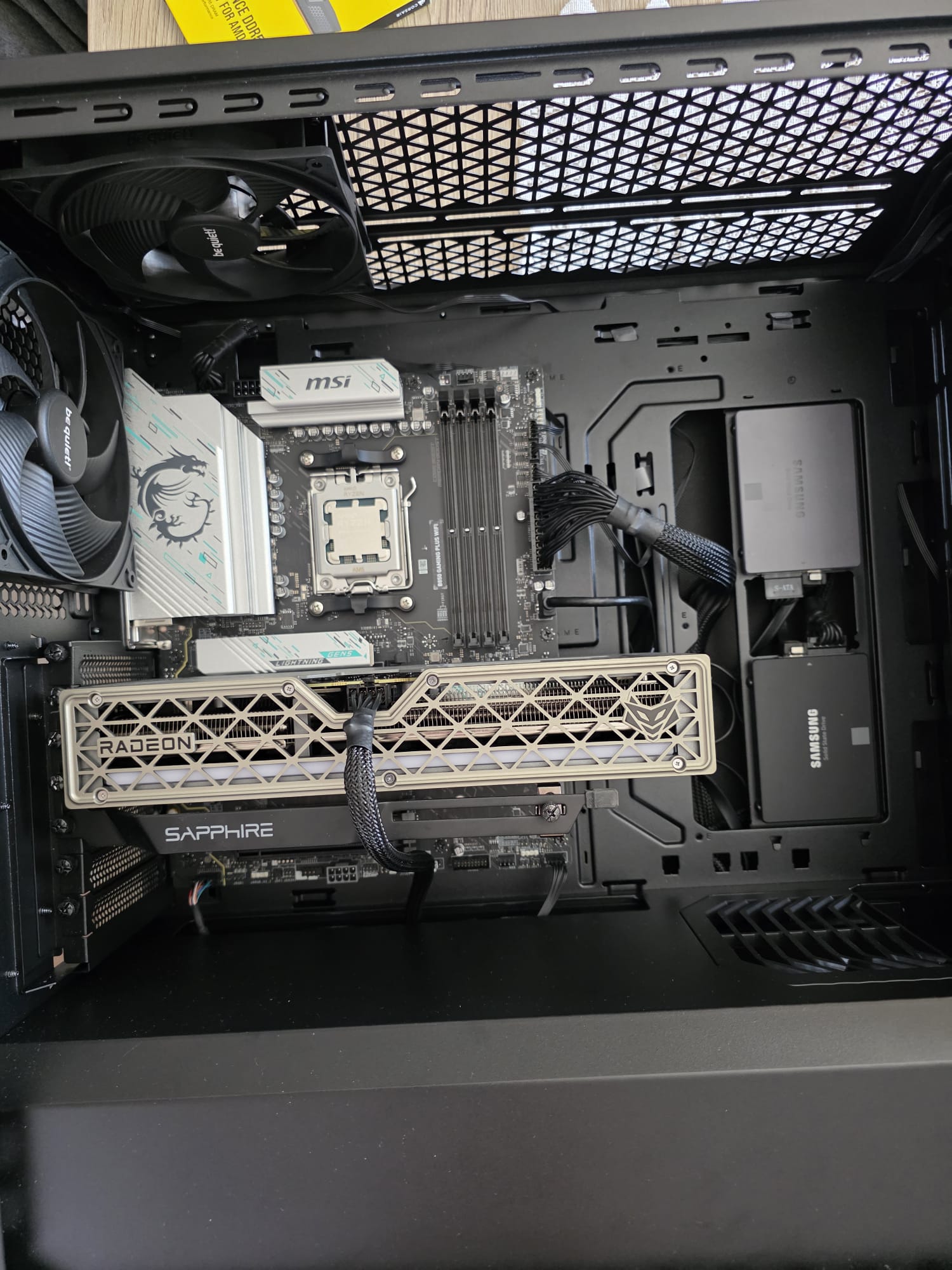

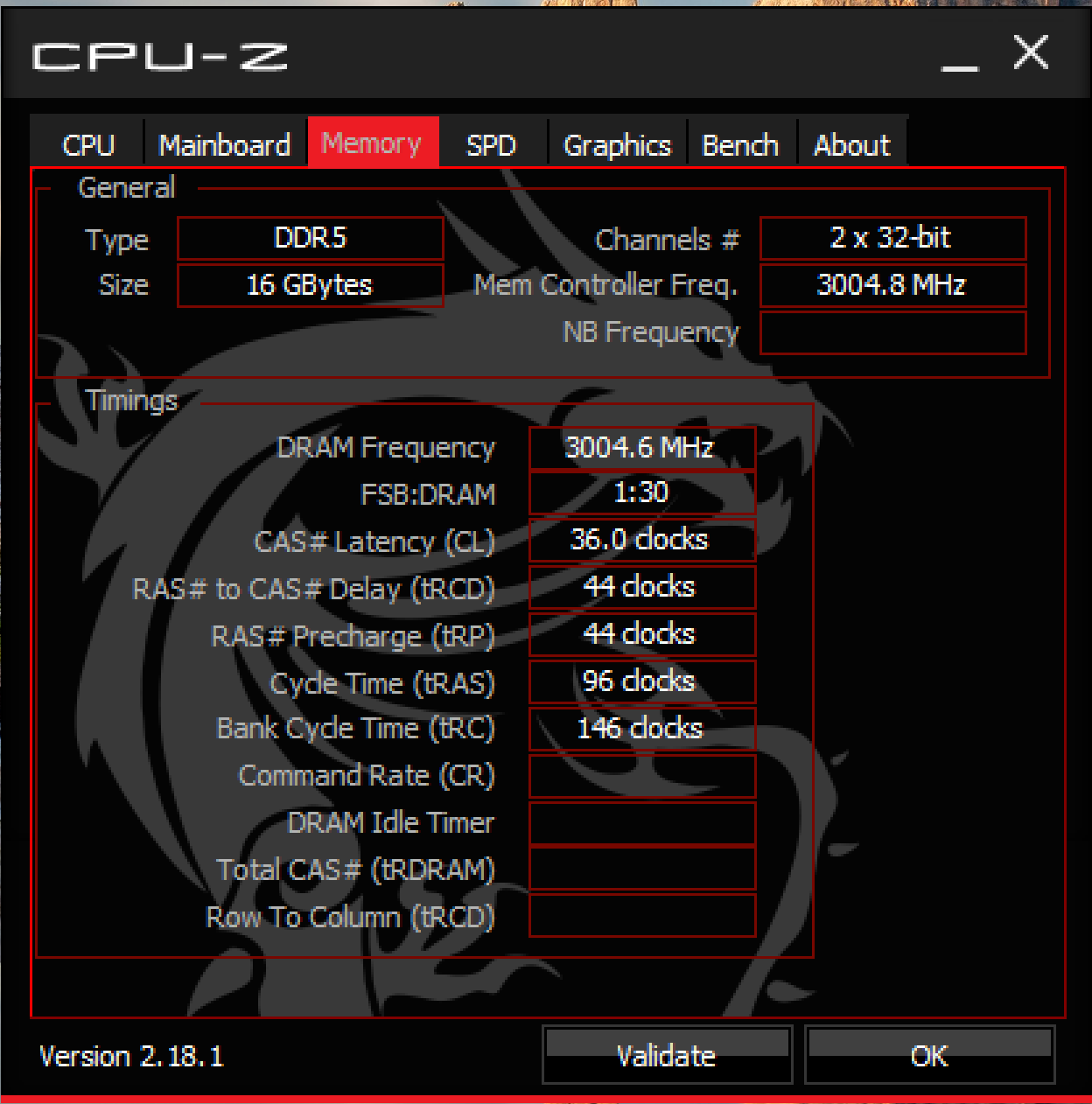

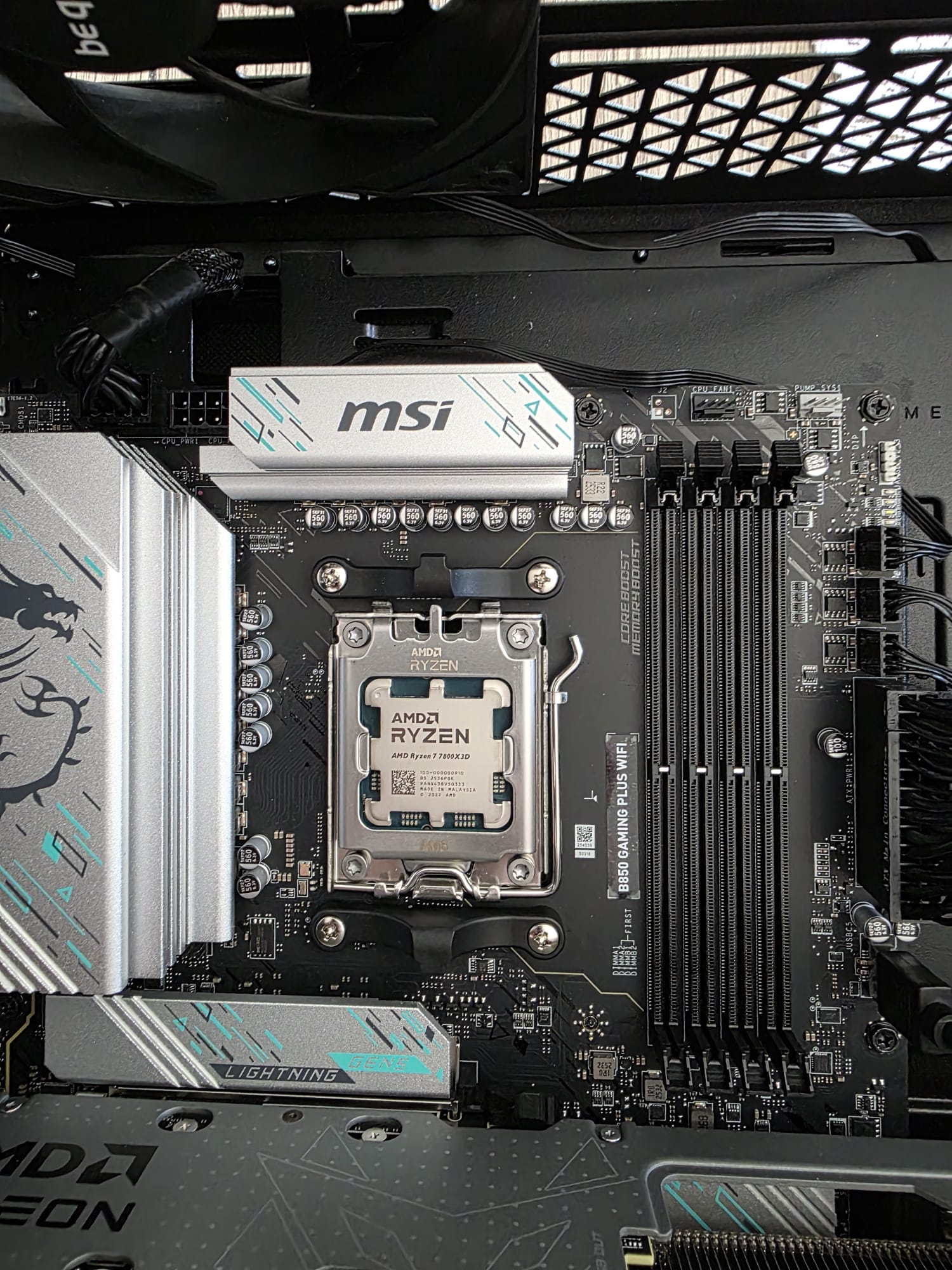

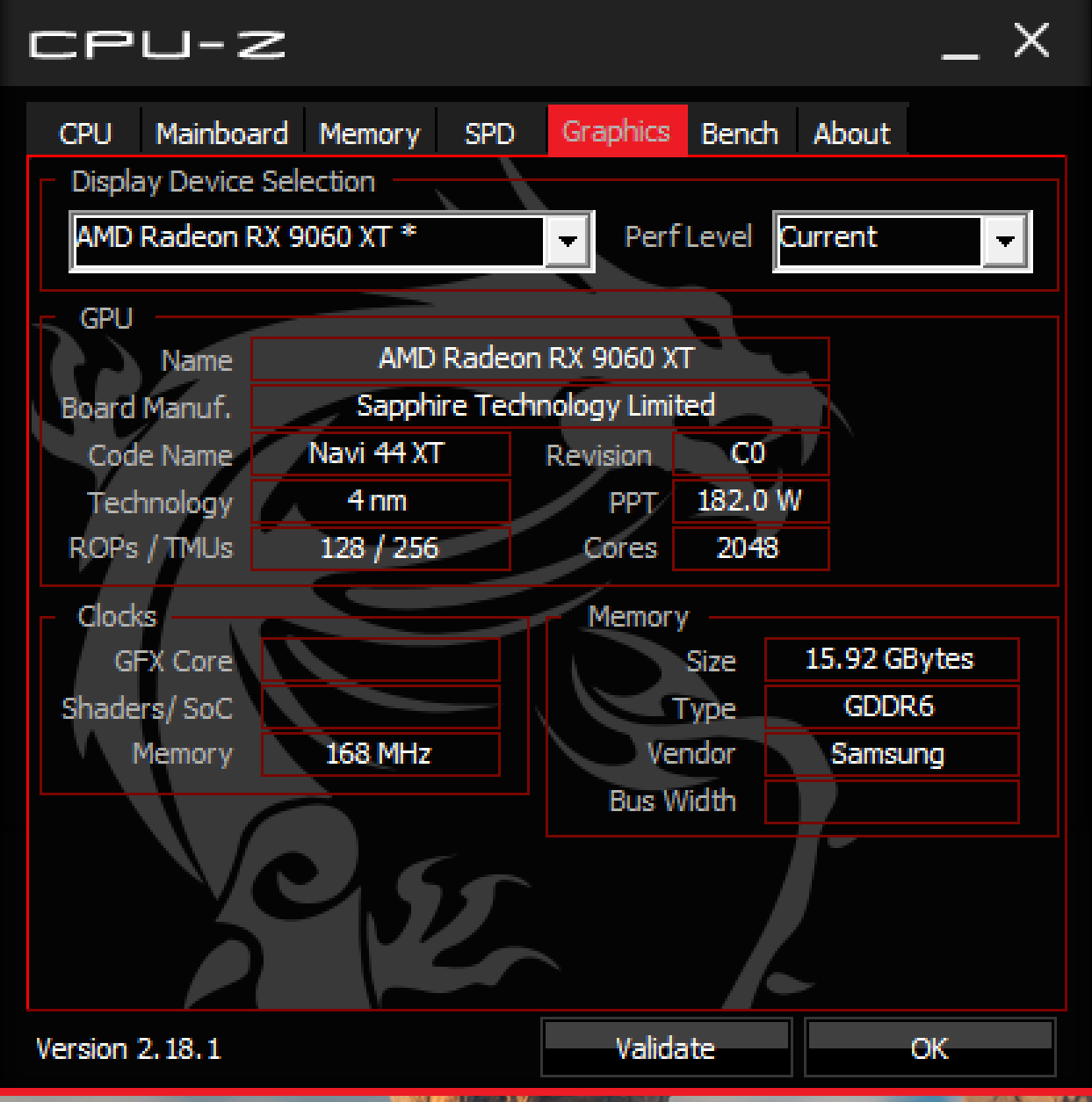

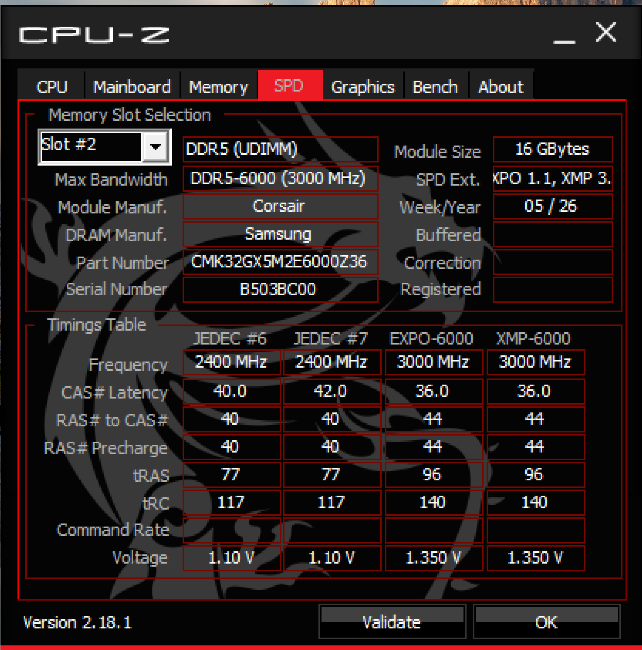

Bild 3 zeigt den Zustand nach dem ersten Einschalten.
Bild 2 zeigt den ersten Riegel
Bild 1 zeigt den zweiten Riegel
Ich habe die Riegel zurückgesendet und ein neues Kit erhalten.
Nach Einbau dieses Kit´s:
Bild 3 zeigt den Zustand nach dem Einschalten
Bild 2 zeigt den zweiten Riegel
Riegel ergo nicht defekt.
Ausprobiert zur Fehlerbehebung habe ich schon:
Stromlos, Pufferbatterie raus, CMOS Knopf 30 Sek. gedrückt, 20 min. gewartet, nix.
Bios geflasht.
Kühler gelockert.
EXPO deaktiviert
