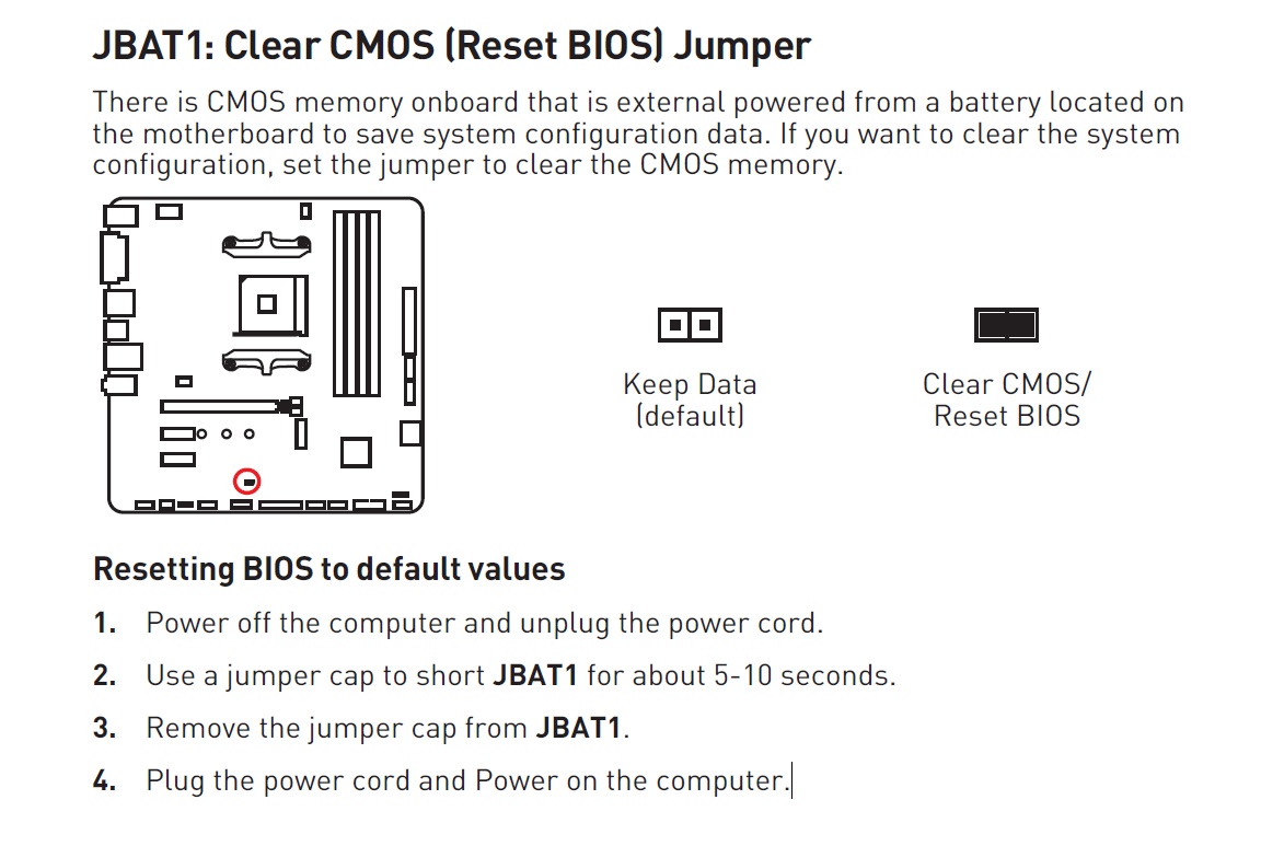

Warum schaut man da nicht ins Handbuch
https://de.msi.com/Motherboard/B450M-BAZOOKA-V2/support#manual
und macht den BIOS Reset, wie dort beschrieben:

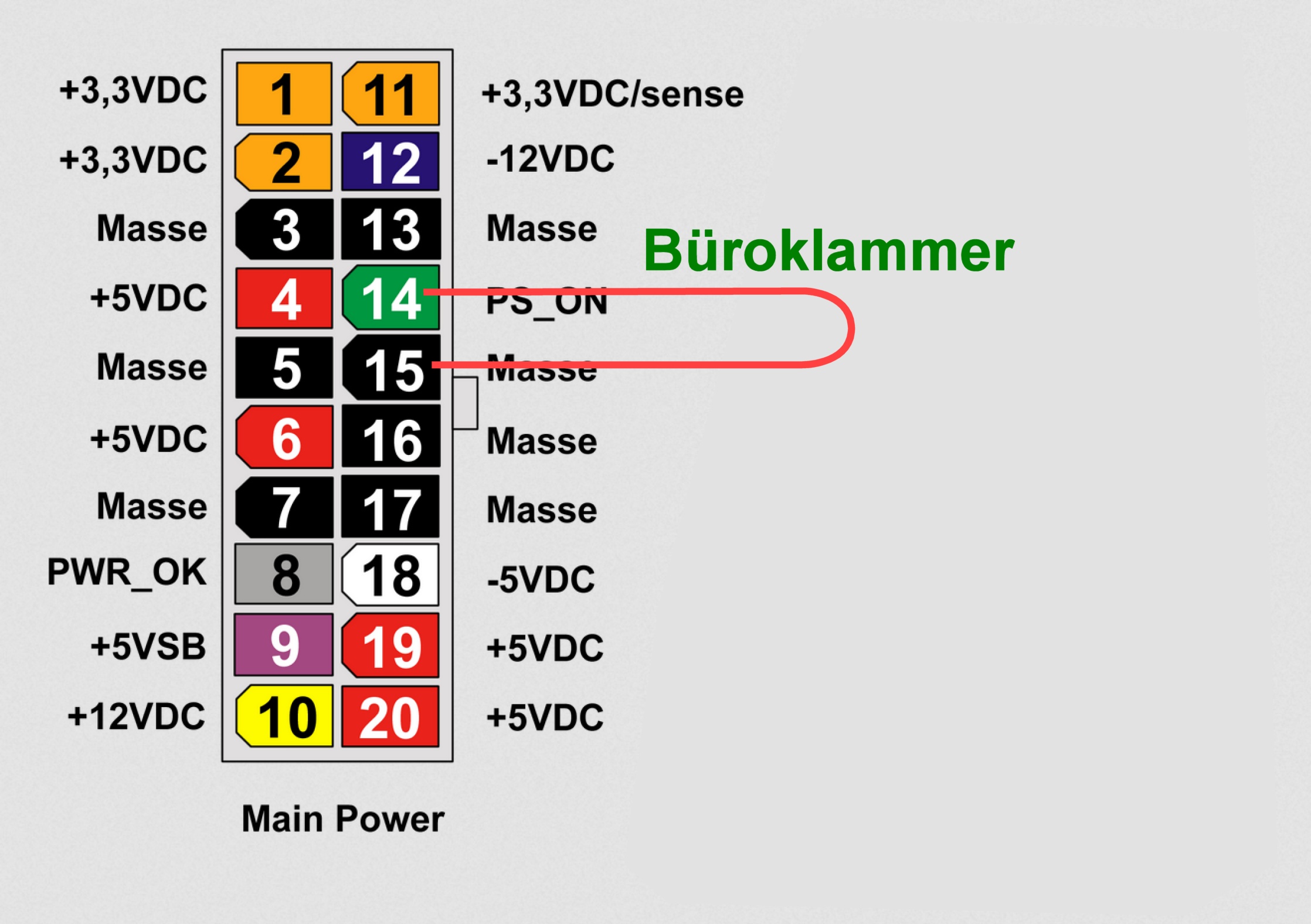

Hier mal die Belegung am 24poligen Stecker (mit Anlauftest), falls benötig:
Reaktionen: Custom-Config

Zum mEssen mit Multimeter und Starten per Brückung noch ein Tip, vorher checken ob das Netzteil SemiPassiv ist. Wenn der Lüfter nach dem Anschalten stehen bleibt, kann das beim SemiPassiv Netzteil erst mal nichts über die Funktion Aussagen, nach dem Start einfach Mal die Schienen 3,3 V 5Vvund 12V messen.
