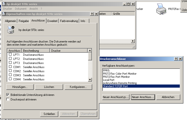

Dann füge einen neuen Anschluss hinzu.
Klicke auf hinzufügen --> Standard TCP/IP Port
---> neuer Anschluss ---> ip der Fritzbox eintragen.

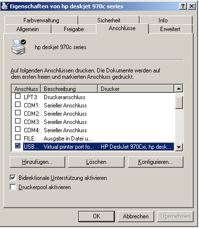

unteranderem USB fritzbox << solltest Du versuchen bei allen Rechnern, sonst musst Du es über TCP/IP machen, siehe Bilder.

Wenn alles eingerichtet ist, musst Du an jedem Rechner die Ports ändern und die Treiber installieren.
Mach mal Bilder so wie ich es angehängt habe, um zu sehen ob auch alles richtig eingestellt ist, meine Bilder sind nur als Beispiel gedacht, die IP müssen natürlich bei Dir auf den Router angepasst werden.
