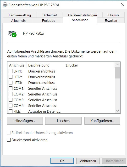

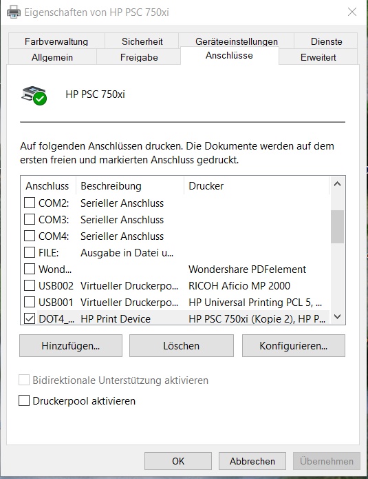

Hier sind meine Druckeranschlüsse.
Hat jemand eine Idee, was ich machen soll?
@yogiman:
---> Reiter "Erweitert" Deines letzten Screenshots
---> Aktiviere "Drucken, nachdem letzte Seite gespoolt wurde"
oder auch andere Spooler-Einstellungen probieren.
