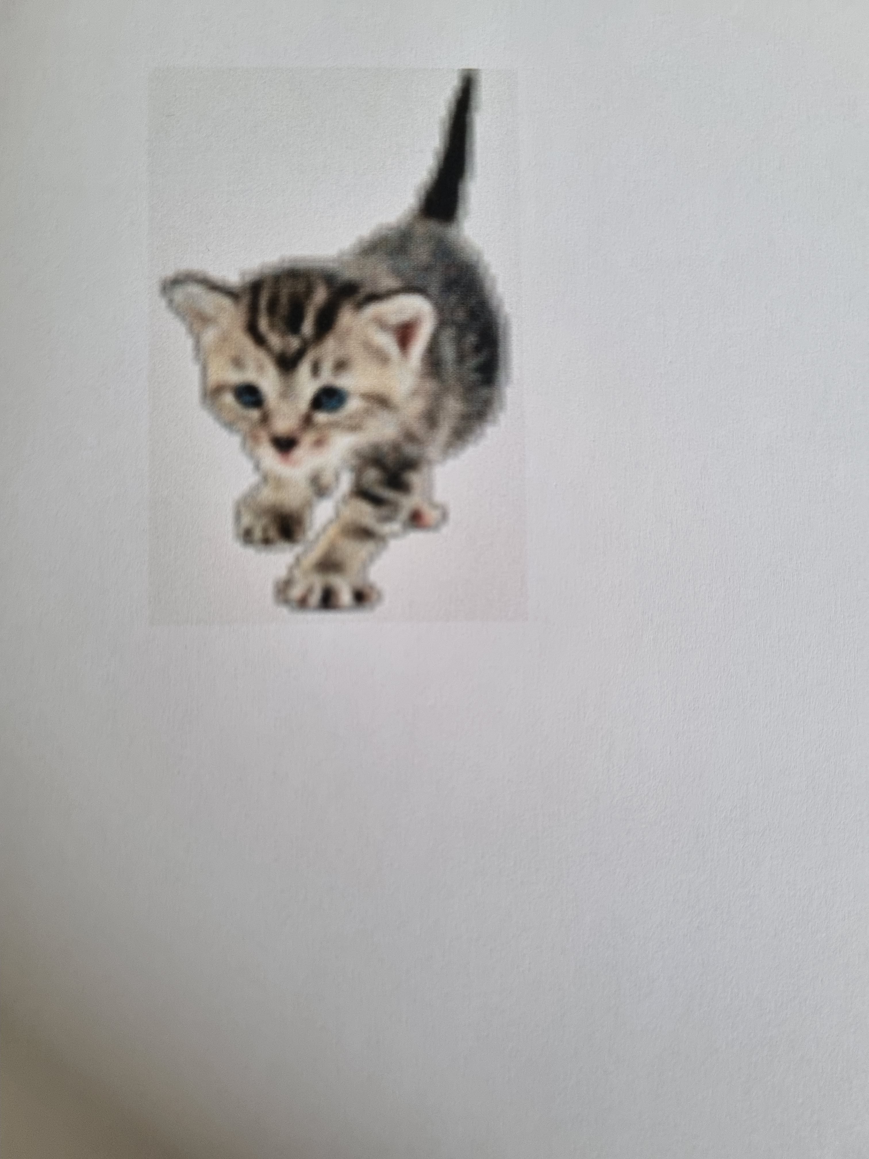

Je nach Bild hat der "Schatten" die gleiche Form wie das Objekt des Bildes, oder wie bei diesem Beispiel ist direkt der komplette Hintergrund in der Größe des Bildes schattig.

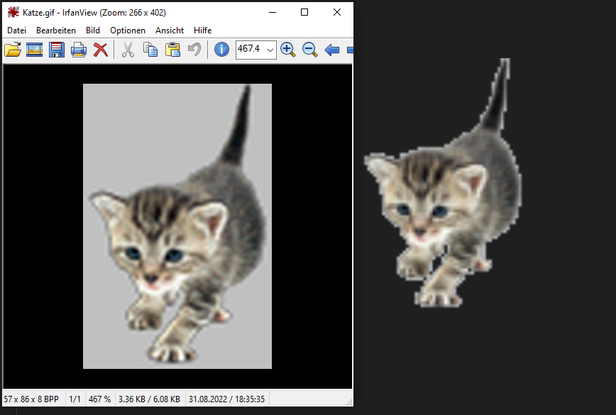

Das Beispielbild ist folgendes: http://www.mahramzadeh.de/Images-Katze/Katze.gif
Das Druckergebnis ist angehängt.
Vor dem Wechsel der Toner wäre der Hintergrund nach dem Druck komplett weiß.

Wenn ich dieses Beispiel von dir mit irfanview öffne, hat es einen grauen Hintergrund. Mit Windows' "Fotos" dagegen nicht.
Windows 10 hat es unter "3D Objekte" gespeichert.
