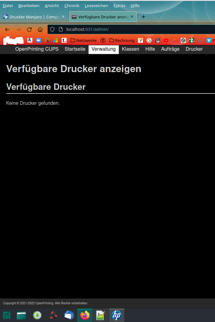

hab es dieses mal auch in der Konsole eingegeben aber passiert leider null Komma nix.
Egal ob Neustart, kommt immer das
für schnelle Tipps bin ich dankbar.
der Drucker ins im WLAN, es handelt sich um den Officejet 5220

Versuche mal im Browser folgendes zu öffnen:
http://localhost:631
Dieses Webinterface bietet eine grafische Oberfläche, vielleicht kommst du da weiter.

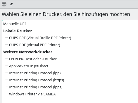

Ansonsten schon mal aus der Liste "AppSocket/HP JetDirect" gewählt?
Er findet nix, das gibs nicht
