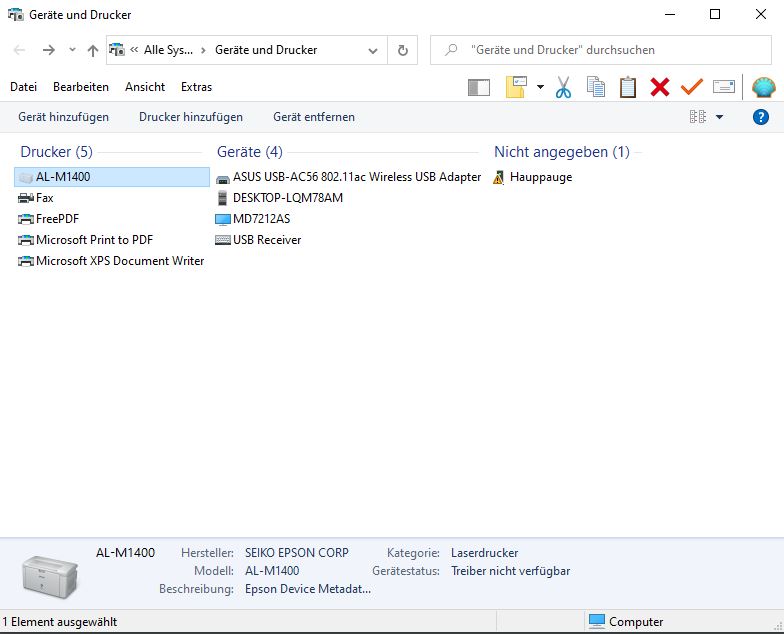

Um weiterzukommen werde ich eine Installation des "utility package" versuchen. Wie werde ich aber die Rudimente aus der ersten Installation los. In "Geräte und Drucker" (siehe Anlage)
Entschuldigung, hier geht es weiter... ist der Drucker gelistet, aber der Treiber fehlt.

Sein Drucker da ist doch gar nicht richtig installiert und auch kein Standarddrucker.

Und wo hast Du nachgesehen, Einstellungen, Geräte und Drucker?
Ich habe mich an den Profi gewandt. Er hat sehr schnell festgestellt hat, dass es keinen Treiber für mein Modell für Windows 10 gibt. Er hat dann auf der Seite "https://www.win-10-forum.de/threads/keine-druckertreiber.35854/" einen Post gefunden, der einen Hinweis auf einen Treiber für ein anderes Epson-Laserdrucker-Modell gibt. Nach dessen Installation funktionierte mein Aculaser M1400 unter Windows 10!
