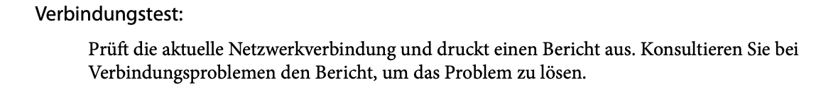

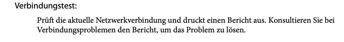

Da geht noch ein wenig mehr
Handbuch Seite 213 und 214, hier mal ein Ausschnitt
Quelle: https://download.epson-europe.com/pub/download/6432/epson643296eu.pdf
