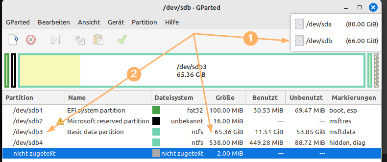

In der Linuxkonsole machst Du ein
sudo blkid
Das zeigt Dir alle Datentraeger/Partitionen an. Hier von meiner TestVM.
Fuer mich ist /dev/sdb3 die Partition wo das Windows installiert ist. Optisch gegenpruefen kannst Du wenn Du gparted startest.
Dann ein lokales Verzeichnis im Linux anlegen wohin die Partition gemaounted werden soll.
sudo mkdir /media/windows
Dann die Windows Partition mounten. Bei /dev/sd? das verwenden was bei Dir die Partition ist. Bei mir ist es /dev/sdb3

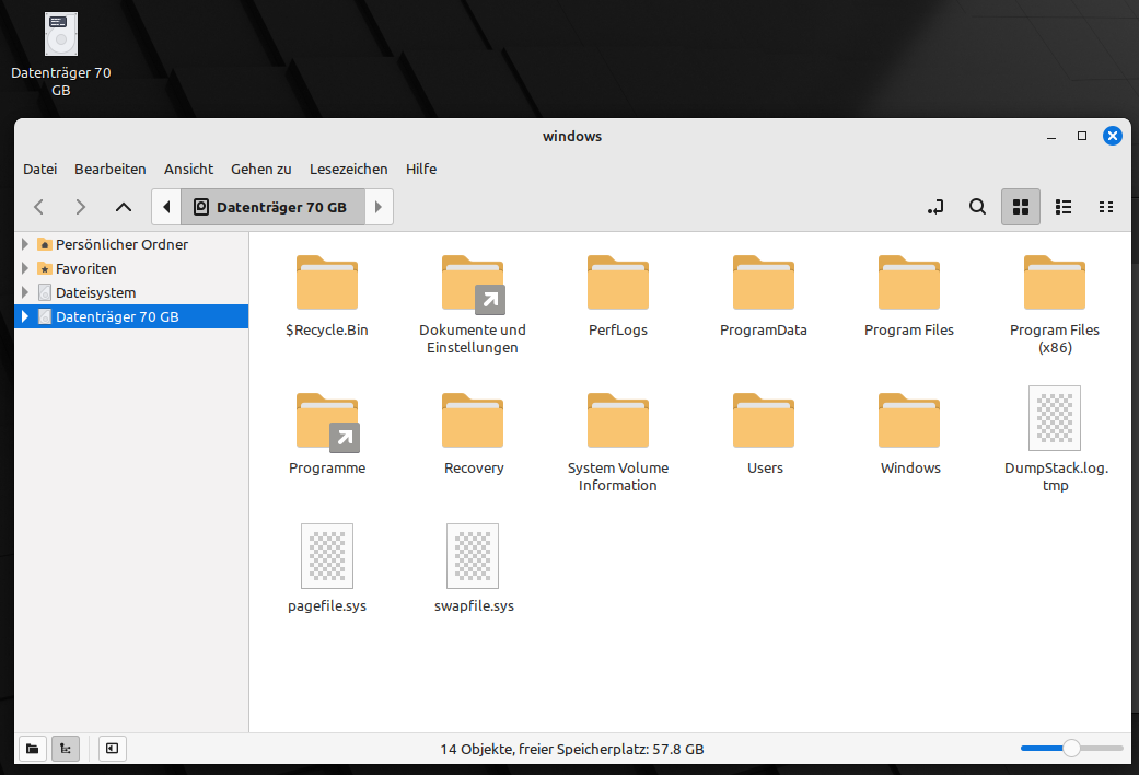

Bei mir erscheint, weil geklappt ein Datentraeger auf dem Desktop des Mint.
Ein Doppelklick auf den bring das hier.
Unter Users ist Dein unter Windows verwendeter Benutzername und darin auch alle Ordner.
Wie ueblich zeigt das Linux alle Ordner/Dateien an, auch versteckte. Nicht wundern das Du mehr siehst als gewohnt.

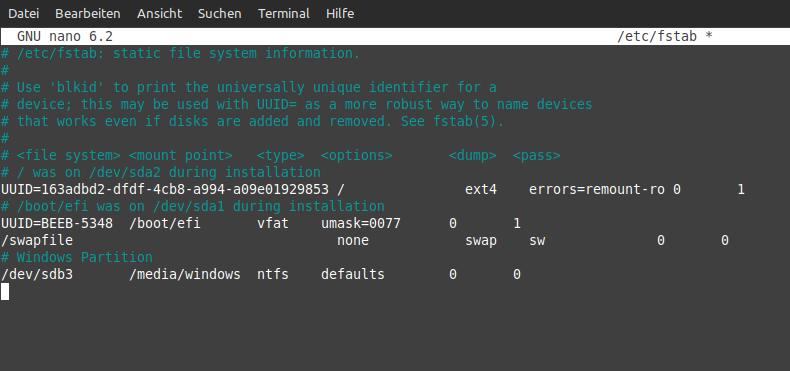

Das was Du bis jetzt mit dem Mounten gemacht hast, wird einen Neustart des Linux nicht ueberleben. Deshalb muss Du das Mounten in der Windows Partition in die /etc/fstab uebertragen.
Editieren mach ich in diesem Fall mit Nano.
sudo nano /etc/fstab
Dieht dann so aus bei mir. Die Abstaende sind mit TAB-Taste gemacht. Am Ende der Zeike ein ENTER nicht vergessen.
Mit SRTG+o speichern aufrufen, mit ENTER bestaetigen und mit STRG+x Nano beenden.
Jetzt kannst Du das Mint neu starten und der Windows Datentraeger sollte von allein auf dem Schreibtisch erscheinen.

larska schrieb:Das würde ja bedeuten ich müsste immer erst in Windows booten um Linux zu nutzen, oder verstehe ich da was falsch?
Verstehst es falsch.
Aber bei Dir ist die Option richtig gesetzt. Damit kannst Du Windows einfach runter fahren und spaeter den PC wieder anmachen und das Linux booten.
larska schrieb:Vielleicht probiere ich das erstmal in einer VM aus, bevor ich Mint als zweites System installiere..
Das kannst Du tun.
larska schrieb:was müsste ich den aus dem Fenster alles eingeben?
Die letzte Zeile.
Ich war davon ausgegangen das Du bereits Dualboot hast. Darauf baut das von mir getippte auf.
Wenn Du ein Linux in einer VM rennen laesst und auf irgendwas vom Host zugreifen willst geht das ein klein wenig anders.
Ich persoenlich wuerde Dir empfehlen NICHT direkt auf Windowsdatentraeger zuzugreifen sondern das was gemeinsam benutzt werden soll auf z.B. einem NAS oder einen externen Datentraeger abzulegen. Das ist einfacher erreichbar als Partitionen hart zu mounten.
das habe ich auch, bis auf den Dokumente Ordner. Wie wäre da der Weg diesen in z.B. den Ordner "Musik" einzubinden?BFF schrieb:z.B. einem NAS oder einen externen Datentraeger abzulegen.
und dann sind diese mit dem home-Verzeichnis "verklinkt"? So mache es jedenfalls unter Windows...BFF schrieb:Ich hab meine Dokumente, Musik, Videos, Bilder alle auf einem NAS.
am besten lege ich mir da eine extra-SSD zu, dann ist es nicht so ein Gewurschtel...
